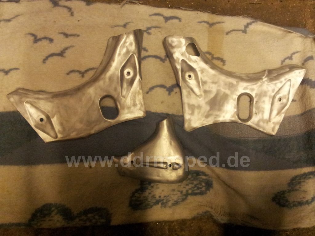

ok, das strahlen habe ich mir noch mal überlegt, lasse es doch machen, geht doch nicht so leicht und schnell von der Hand wie erwartet.
Ich bin gerade am grundieren der Alubleche, da diese viele Poren und ein paar Beulen haben, ich musste sie erst mal vom alten Lack entfernen, was auch immer da drauf gepinselt wurde !

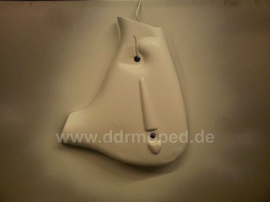

hier das zweite mal grundiert, unten rchts muss ich auf jeden Fall noch spachteln, die kleinen Poren sieht man leider auf den Bildern nicht !

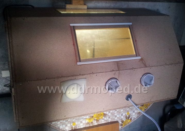

Bin gerade am Bau einer Sandstrahlkabiene, macht mehr Arbeit wie erwartet, wenn sie fertig ist, werde ich mal ein Foto posten, ich hoffe damit lässt es sich besser strahlen, und ich kann meine Teile doch selber entrosten rolleyes.gif

Da bin ichjamal gespannt auf die Kabine.
ich hatte auch mal kurz ne Kabine geplant, aber wieder verworfen, weil cih ja auf arbeit starhlen kann.
mal sehen wie du die Kabine baust. Ich hätte ne demontierbare Kabine aus den Blechen von 10-20 PC-Towern zusammengesetzt.

Ja danke, ich hatte schon mal mit ihm geschrieben, morgen wird meine Kabine eventuell fertig, ich habe heute schön rangeklotzt biggrin.gif

So sie ist fertig !

Ja, so stell ich mir son Ding vor.
Da werd ich mal Material besorgen, sonst wird das nie was mit meinem Kram hier.

Sieht doch gut aus.
