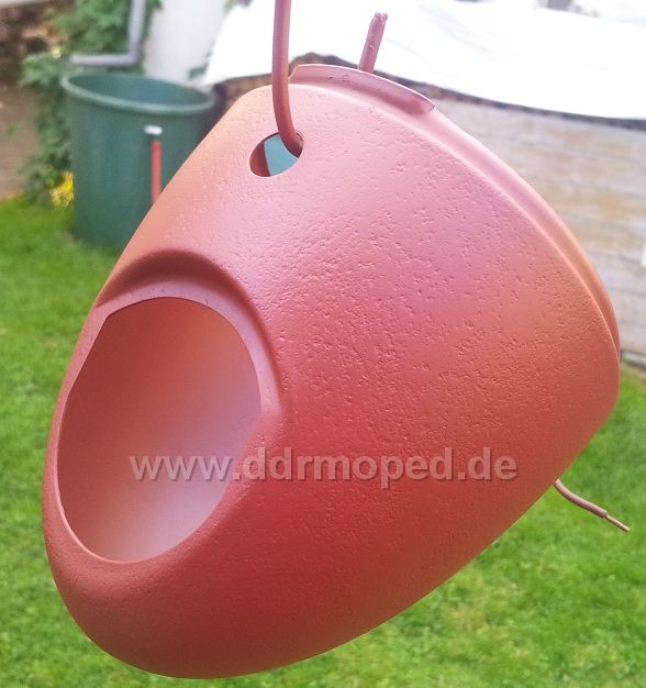

Ab wie viel grad kann sich Guss verziehen ?
Mein erstes komplett gestrahltes Teil ;-)

Und hier schon mal grundiert, die Poren vom Rost sind wirklich extrem sad.gif

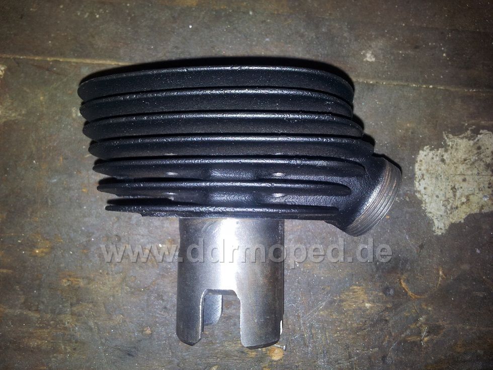

Sagt mal kommen bei der Kolbenmontage die beiden Ringe rechts und links zwischen Kolben und Kurbelwelle, also die Unterlegscheiben dazwischen ?

wäre eine Option, ansonsten heißt es schleifen schleifen schleifen !

Erst Spritzspachtel, dann schleifen und dann Spritzfüller drauf und schleifen bevor dann der Silberlack draufkommt wink.gif gibt es beides im Baumarkt das langt voll hin.

QUOTE (itze_blitz @ 15.09.2012, 08:18)
WOW!

hehe, ja und die Poren sind überall so schön in den Blechen vertreten, dann werde ich wohl mal noch Spritzspachtel besorgen, sonst mache ich mich zum EI !
