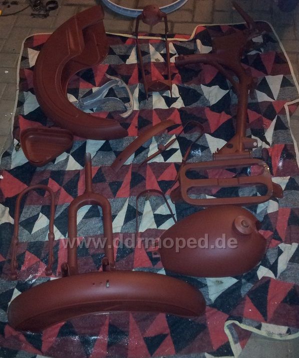

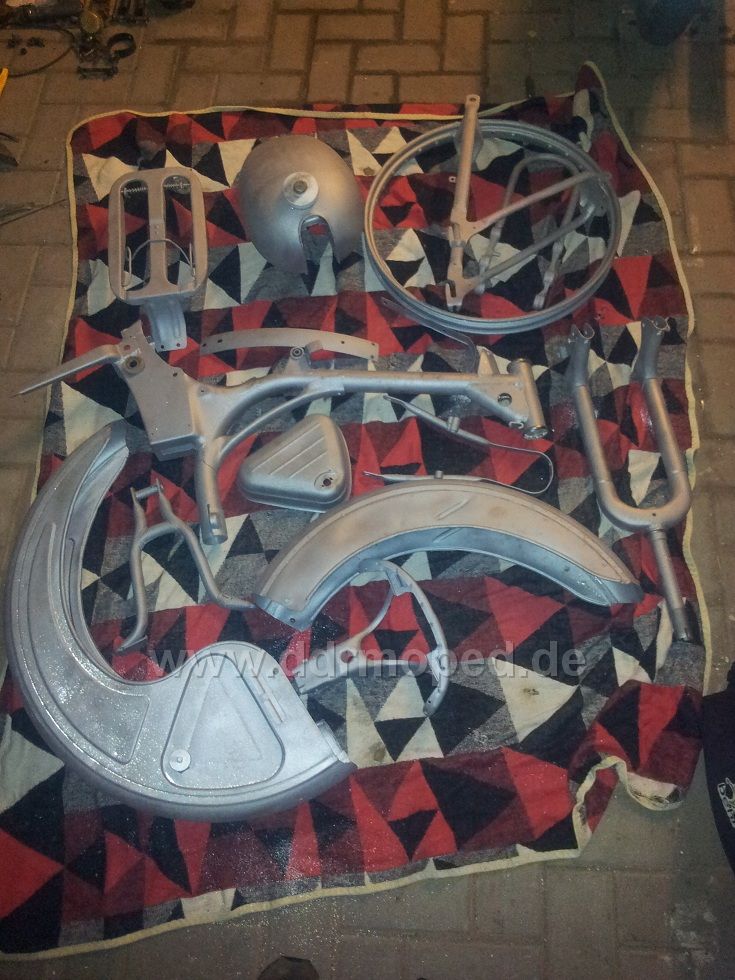

So Teile sind wieder vom Strahlen zurück, und das alles nur für 35 Euronen, lächerlich, ich habe sie erst mal alle Grundiert damit sie nicht gleich wieder Flugrost ansetzen.
S51
S50
KR51
SR50
SL1
itze_blitz
Geschrieben am: 24.09.2012, 17:54
Beiträge: 162
Mitgliedsnummer.: 5659
Mitglied seit: 11.07.2012

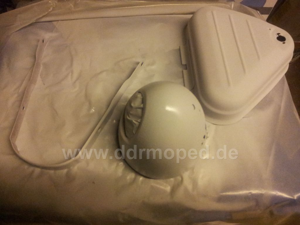

Grundiert !

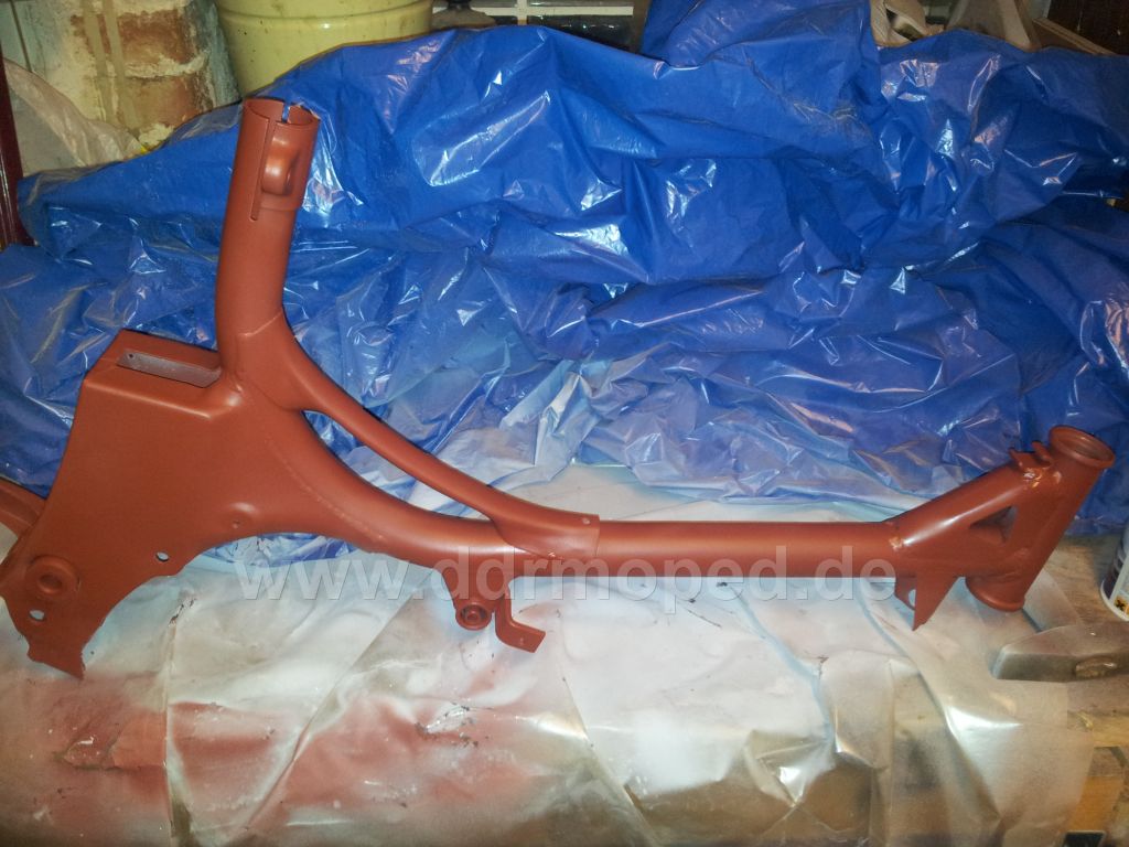

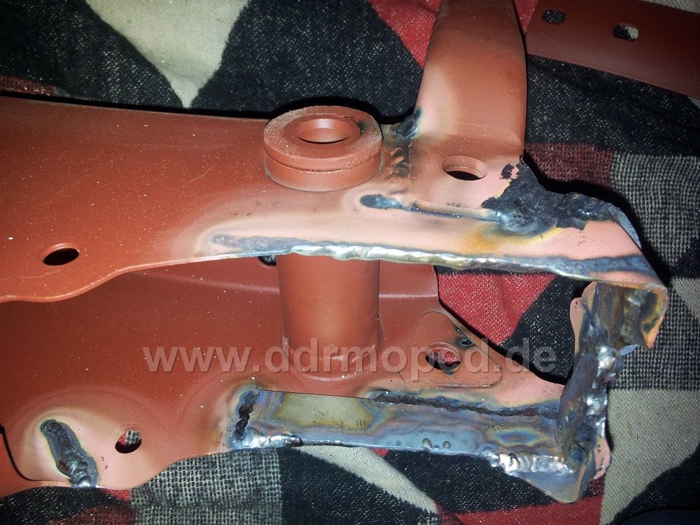

itze_blitz
Geschrieben am: 24.09.2012, 17:57
Beiträge: 162
Desweiteren habe ich auch noch den Gepäckträger und den Rahmen schweißen bzw verstärken lassen, alles noch schön schleifen und grundieren, dann kann ich langsam anfangen die Teile für die Lackierung vor zu bereiten tongue.gif

GrasserBenno
Geschrieben am: 25.09.2012, 07:20
Beiträge: 3915
Mitgliedsnummer.: 5580
Mitglied seit: 12.06.2012
Hallöchen
Verstärken des Rahmens, gute idee!
Es sieht aber auf deinem Foto vom Rahmen so aus, als hättest du an fast der gleichen Stelle einen Riss gehabt, wie ich ihn hatte(links unten auf dem Bild). Sollte ich das richtig gesehen haben scheint diese Stelle doch auch sehr gefährdet zu sein. (Da muss ich mir auch was überlegen)
Aberr nochmal, für 35€ kann man sich sie Arbeit nicht selber machen. Haste mal gefragt, wie lange das gedauert hat? Womit haben sie gestrahlt, Glasperlen?
itze_blitz
Geschrieben am: 25.09.2012, 12:24
Beiträge: 162
Ja da war ein Riss :-)
so ca. 45min soll es gedauert haben, mit Sand gestrahlt, die Schutzbleche sind ein bischen verbogen, was sollls, das richte ich mir schon wink.gif

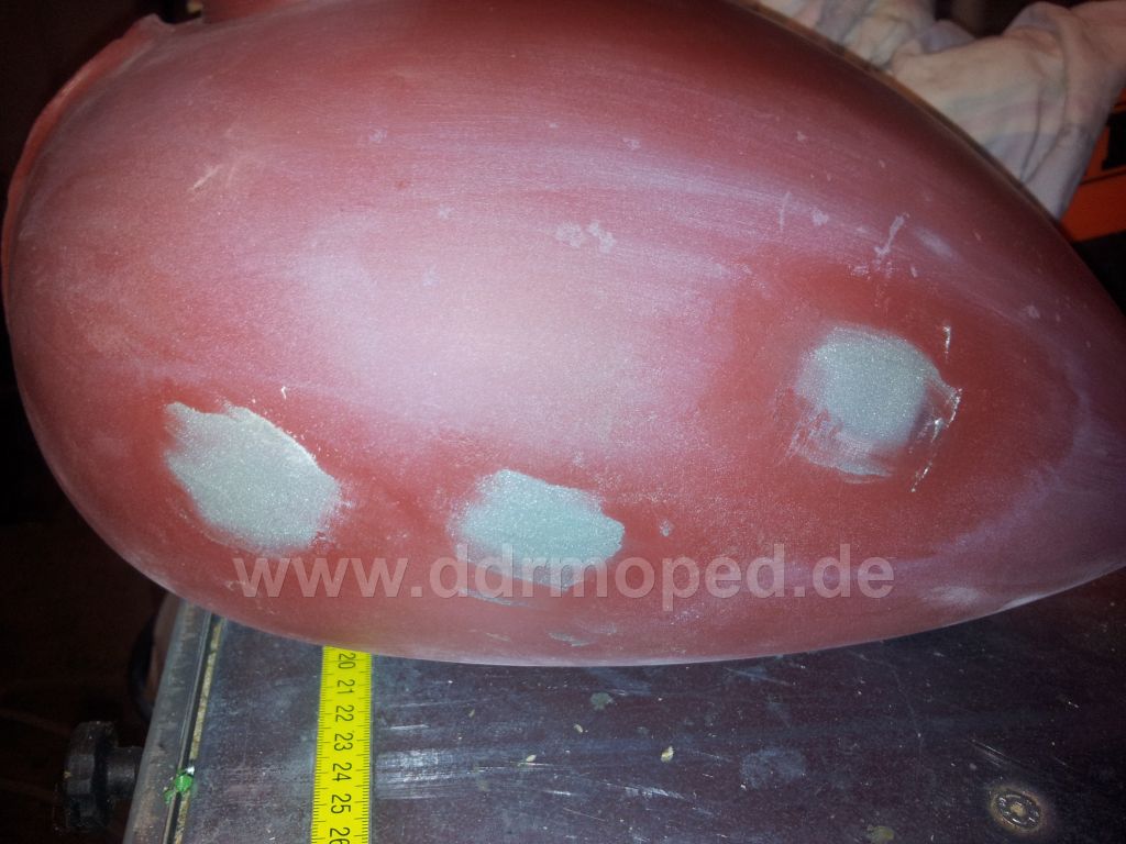

itze_blitz
Geschrieben am: 05.10.2012, 18:40
Beiträge: 162
Ich habe erst mal mit dem Spritzspachtel gearbeitet, trotz alle dem, muss ich trotzdem oft schleifen und wieder sprühen.

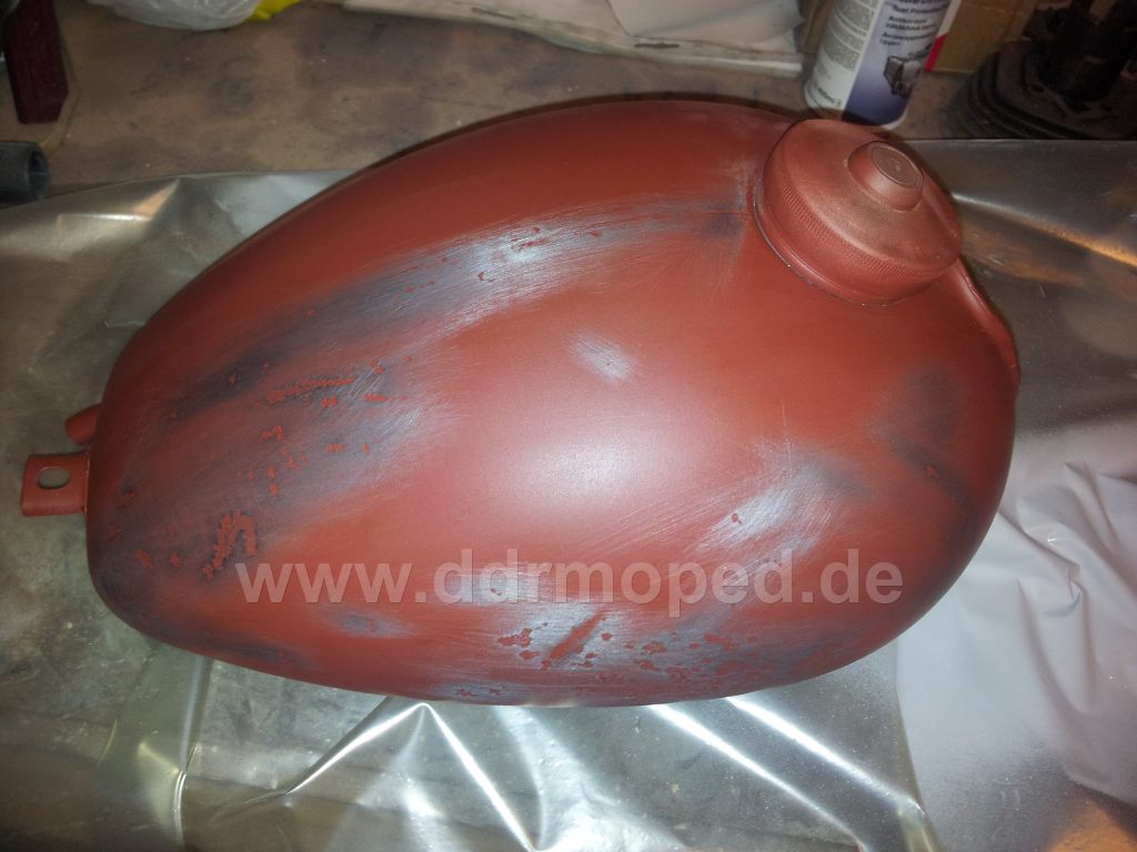

itze_blitz
Geschrieben am: 05.10.2012, 18:48
Beiträge: 162
S51
S50
KR51
SR50
SL1

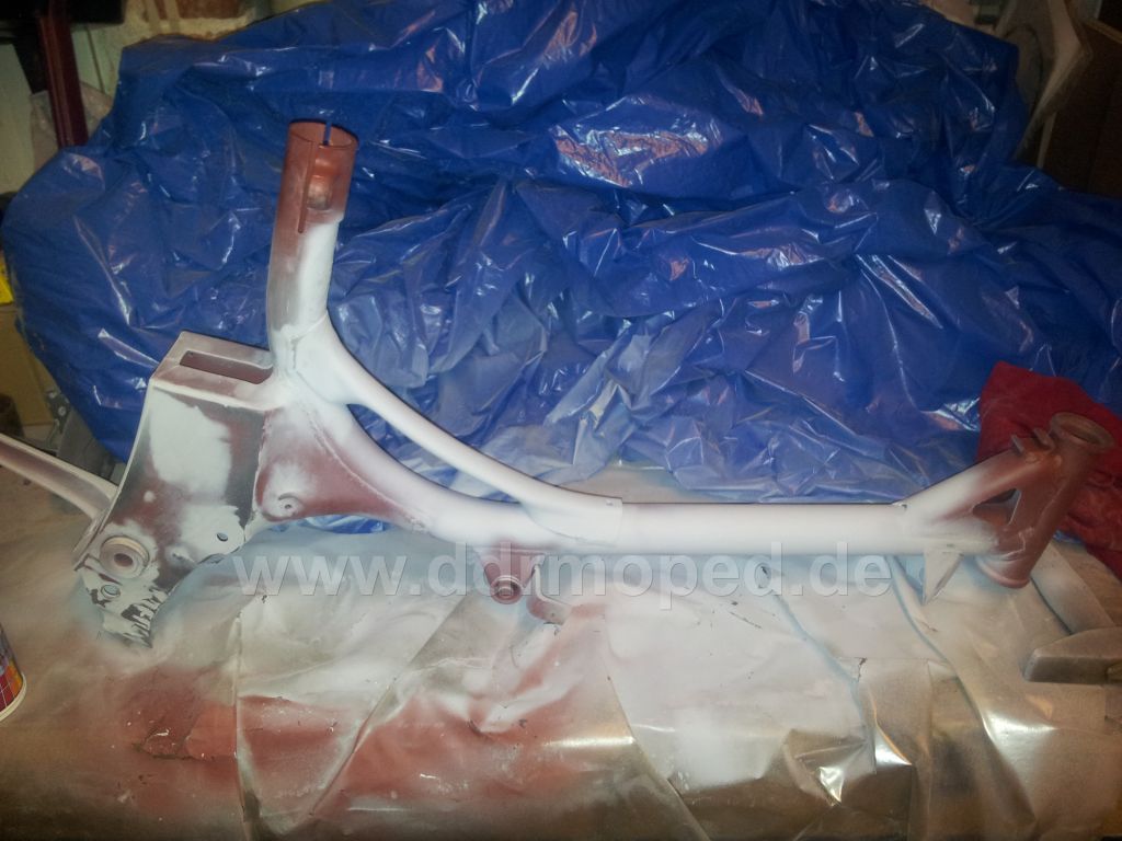

itze_blitz
Geschrieben am: 05.10.2012, 18:52
Beiträge: 162
Hier sieht man wie tief der Rost überall gefressen hat !
S51
S50
KR51
SR50
SL1
itze_blitz
Geschrieben am: 05.10.2012, 18:54
Beiträge: 162
der Rahmen ist schon mal endlich so gut wie Fertig mit grundieren.
S51
S50
KR51
SR50
SL1

Wombat45
Geschrieben am: 05.10.2012, 19:13
Beiträge: 4821
Mitgliedsnummer.: 3758
Mitglied seit: 20.08.2010
Natürlich das Maron vom Doc.
Warum hast du die Lagerschalen vorn am Rahmen nicht entfernt?
