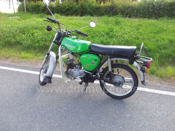

so habe ich das Moped heute vorgefunden, das meinem Vater gehört hatte.
Es ist mindestens 15 Jahre lang nicht bewegt worden; der Funke ist noch da, aber als ich den Tank, der, wie ich feststellen musste, von innen her ziemlich verrostet ist, geöffnet habe, fiel der Tankdeckel auseinander.
Ich denke, es hat keinen Sinn, ihn aufarbeiten zu lassen.
Ich möchte das S 51 wieder fahrtüchtig bekommen, werde dabei aber nichts überstürzen und in anderthalb Wochen erst mal nach Spanien und Portugal in den Urlaub fahren.
Allerdings nicht mit einem Moped, sondern mit dem hier…;-):

Sieht doch noch gut aus die S51, alles schön original.
Nur der Tank müsste inne gemacht werden, ansonsten würde ich sie so lassen.

Also mir gefällt der S51 schon mal ganz gut.Ich würde ihn auf auf alle Fälle wieder schön original machen auch den Tank da würde ich einen neuen kaufen in original Rot. Wenn dein schöner S51 dann komplett fertig ist da freue ich mich schon auf die schönen Bilder. Schönen Urlaub wünsche ich dir und deiner Familie !!

Das beste was du machen kannst ist den Tank mit Zitronensäure und vielen Schrauben oder Split inne zu entrosten und dann zu versiegeln. Diese top erhaltene Originale Farbe hat man nicht oft. Einen neuen Tank besorgen und dann so zu lackieren ist doch Unsinn vor allem weil man warscheinlich trotzdem einen Farbunterschied zwischen Tank und Seitendeckeln sehen wird.

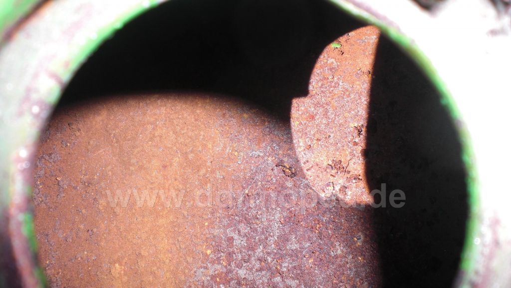

Hallo, vielen Dank für eure Antworten.
Heute habe ich den Tank abgeschraubt, um ihn mir genauer anzusehen, und muss sagen, dass er von innen her so wirkt, als wäre er fast schon durchgerostet, weshalb ich mir einen neuen besorgen werde.

Woran machst du denn fest dass das Ding fast durchgegammelt ist? Schmeiß den Tank wenigstens nicht weg.

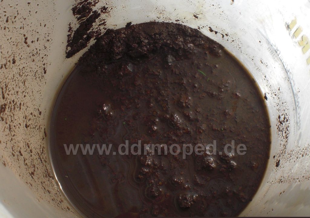

Geschrieben am: 12.07.2012, 19:06
Und das kam raus:

Man könnte händeweise Rost rausholen. Außerdem ist noch an ein paar kleineren Stellen der Lack abgeplatzt.
Ok, ich überlege mir das mit dem Entrosten noch mal, lasse es dann aber in einer Werkstatt machen.

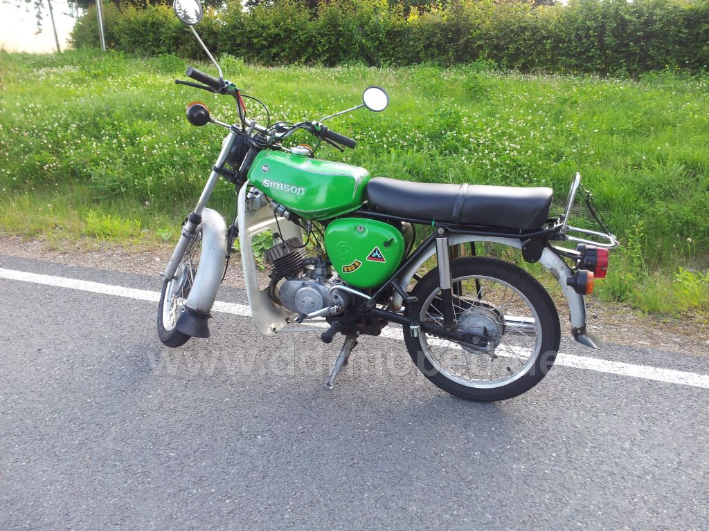

Meine S50 sah auch mal so aus wie deine, nur bissl schlimmer. Wenn man sich Zeit nimmt und Mühe gibt, kommt sowas raus wie auf meinem Foto.
PS: Ich habe NIX neulackiert! auch kein Neuchrom oder Ähnliches.
Mir fehlt auch Lack aufm Tank, aber wen interessierts ?
