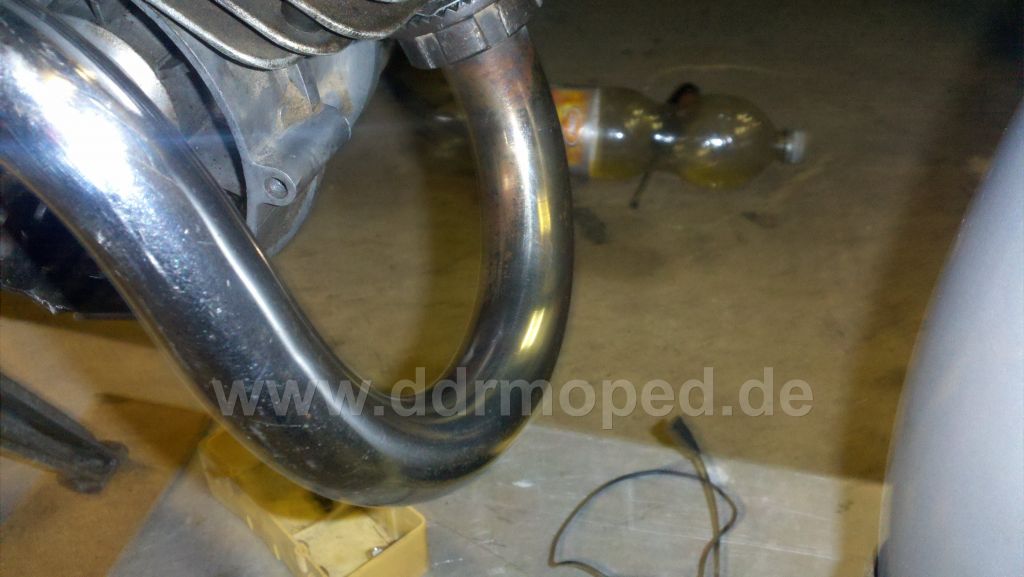

Heute hab ich noch den Krümmer Poliert, das Steuerteil eingebaut, Zündschloss gewechselt und bisschen spekuliert was noch fehlt. tongue.gif
Der Krümmer ist wieder richtig schön geworden, dafür das er schon 25 Jahr alt ist und an einer EII war.

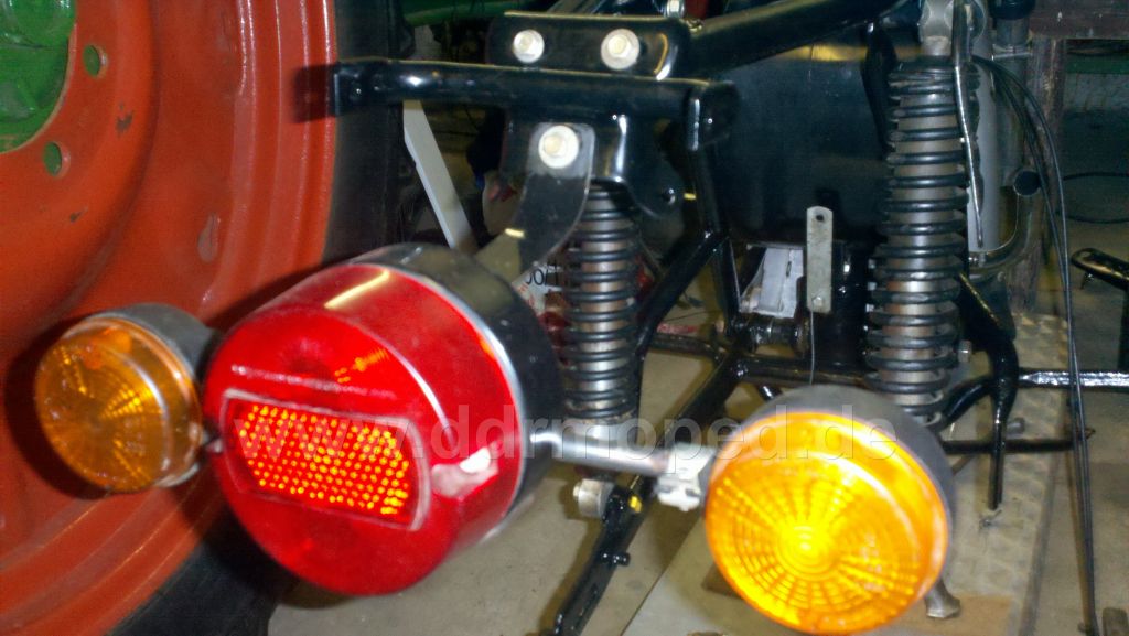

simson willi
Geschrieben am: 31.08.2012, 18:33
Unverbautes neues Rücklicht.....
Aber das Moped soll schon noch paar Patina Teile behalten!!

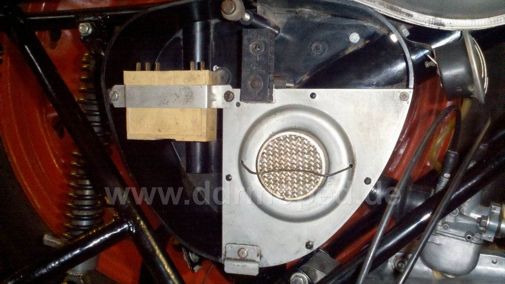

simson willi
Geschrieben am: 31.08.2012, 18:38

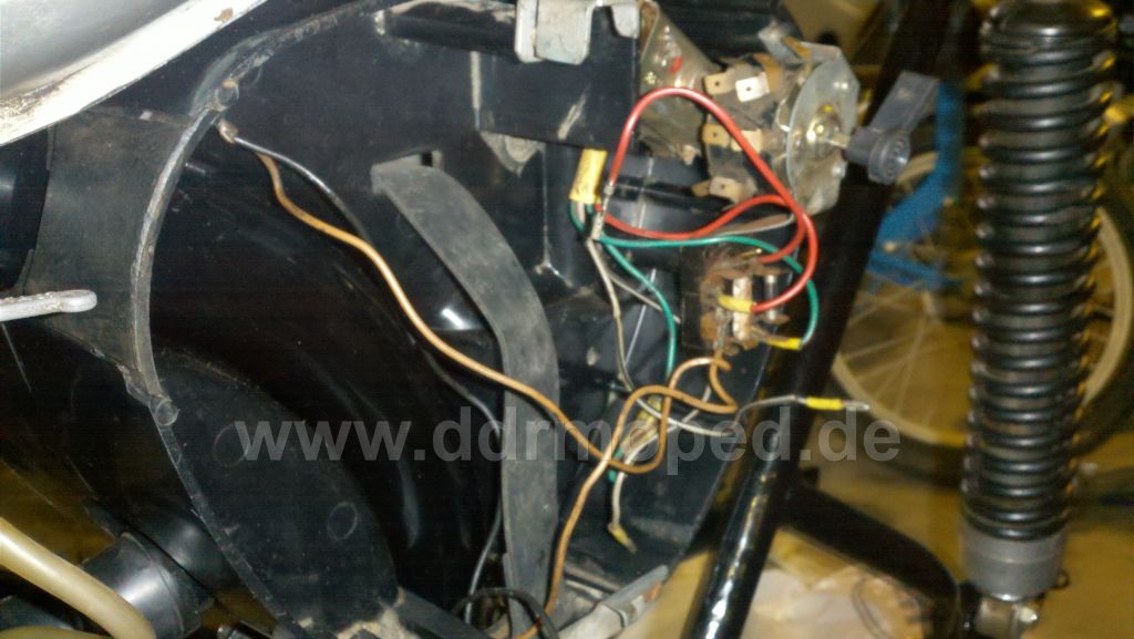

Herzkasten hat auch schon etwas innenleben, Aber das Zündschloss ist nur "oblikatorisch" festgemacht !:D

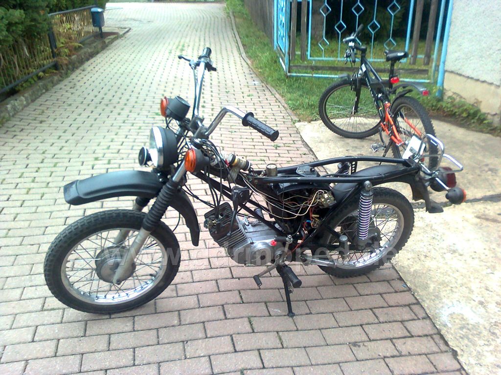

So, Kabelbaum gelichtet und fertig, auch der Schalter ist soweit zusammen. Mir fällt ein Stein vom Herzen wenn gleich alles geht wink.gif
Desweiteren hab ich nen Vergaser aus meiner Sammlung auseinander gebaut, sauber gemacht und richtig bedüst zusammengebaut. Bowdenzüge verlegt und eingebaut.
Achso, und eingestellt soweit im Trocknem möglich.
Noch paar kleine Sachen sind geworden, aber ich hab ne de Welt eingerissen biggrin.gif ich war noch bei nem Kumpel, der hat ne 250er ETZ für nen Kasten bekommen... musste ich hin angucken... rolleyes.gif
EDIT: Bild ist zur Halbzeit entstanden... fehlt noch bisschen was!

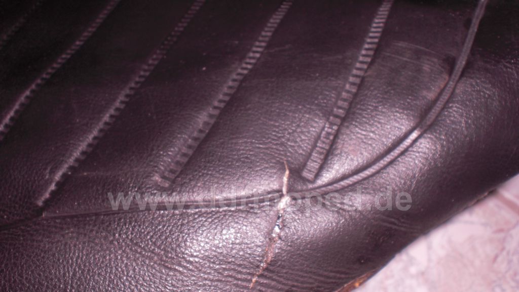

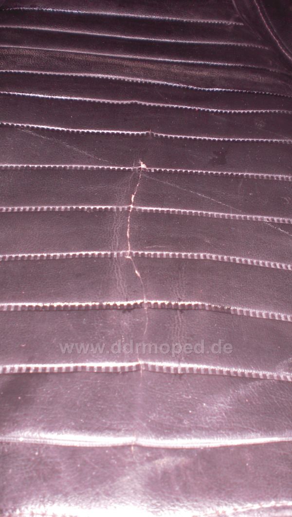

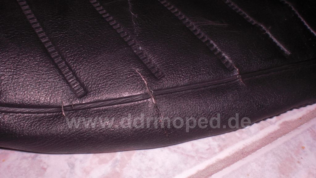

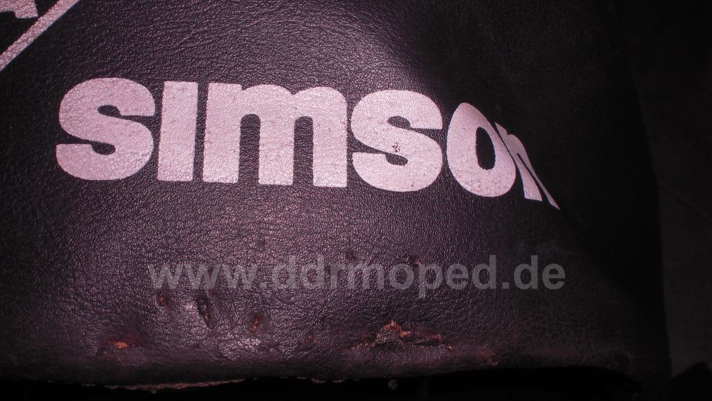

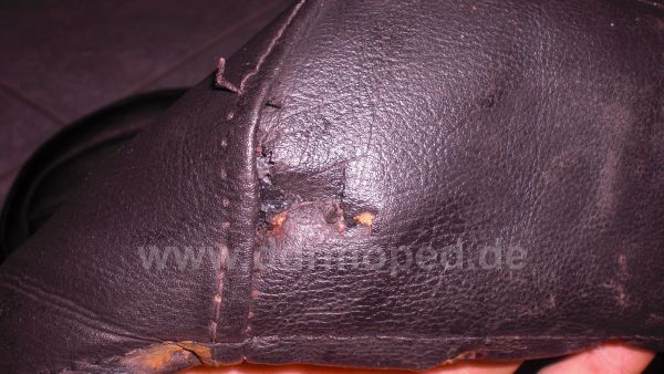

Ich habe heute den Sitzbezug aufgearbeitet!
Das alte Sitzbankblech war hoffnungslos hinüber gewesen, da keine Halteklammern mehr und beide Halterungen weggefault!! sad.gif
Den Bezug hab ich demontiert, gründlich gereinigt, dann von Hinten die gerissenen oder schadhaften stellen unterfüttert und verklebt.
Dann noch imprägniert und dann wars fertig.
Guckst du:
simson willi
Geschrieben am: 01.09.2012, 19:56
simson willi
Geschrieben am: 01.09.2012, 19:59
simson willi
Geschrieben am: 01.09.2012, 20:00
simson willi
Geschrieben am: 01.09.2012, 20:02
Ist zwar jetzt nicht perfekt geworden, aber es reicht zu.
Es soll ja nur weitere Schäden vermeiden!!

QUOTE (simson willi @ 31.08.2012, 19:33)
Ich meine mich zu erinnern, dass an der Enduro aber immer schon das große Rücklicht verbaut war, wo die Kappe mit 3 Schräubchen befestigt ist.
Demnach wäre deins Falsch.
Mfg Andi
MoritzSimson50
Geschrieben am: 02.09.2012, 12:46
Beiträge: 3142
Mitgliedsnummer.: 4999
Mitglied seit: 19.11.2011
QUOTE (Andi0105 @ 02.09.2012, 09:57)
Mfg Andi
Naja Andi,
bei den frühen war das schon richtig so wies Willi hat, es gibt noch das verrottete Beweisstück... frühe Optik mit altem Halter.
Gruß Moritz
Geschrieben am: 02.09.2012, 17:15
QUOTE (MoritzSimson50 @ 02.09.2012, 13:46)
Mfg Andi
Naja Andi,
Ich bin dennoch der Meinung, dass das kleine Rücklicht an der Enduro falsch ist, egal welcher Halter.
Mfg Andi
