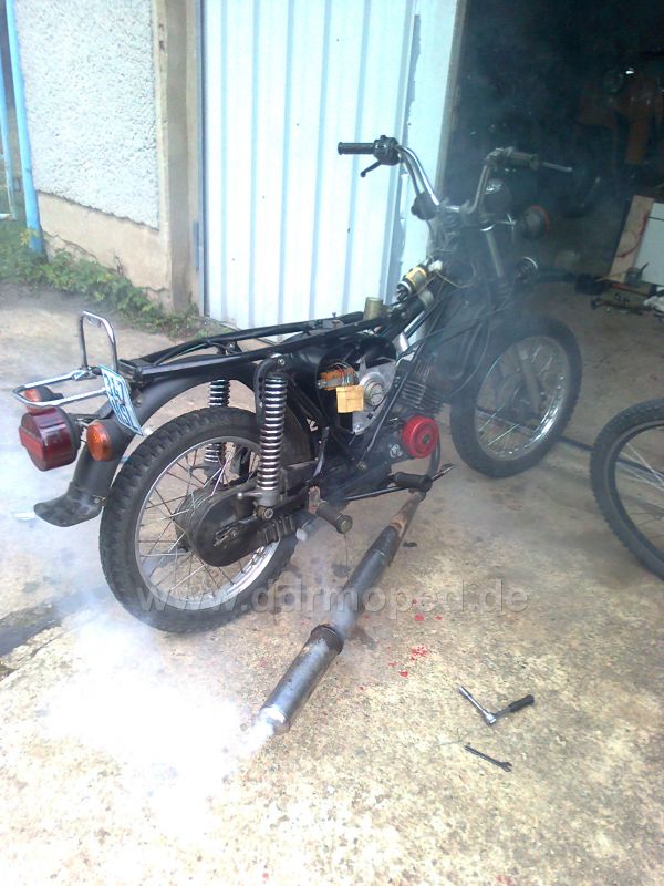

So denn, Zeit für ein Update:
Es lag ganz einfach daran, dass das Öl vom Zylinder draufbauen in den 2 Wochen die der Motor noch rumstande nach unten in Kurbelgehäuse gelaufen ist. Er lief praktisch mit 1:1 oder noch dicker ph34r.gif Oder sagen wir so, er machte 2 Muckser und war dann wieder abgesoffen.
Also Zylinderkit runter, auswischen so gut es geht und wieder zusammen bauen. Vorsichtsmaßnahme No1: Serienauspuff wegen "Ölrückstau" ranbauen, was aber leider nicht geht, da der Fußbremshebel im Weg ist. Was macht der schlaue Sachse? tongue.gif Er baut ne Notlösung aus Schrott biggrin.gif
Naja und so lief dann der Gerät nach ner Weile, mit einem extrem weißen Nebel. Und bei jedem vom Gas gehen wollte er wieder absaufen, aber es ging erst mal. Schwarze Ölflecke vom Auspuff brauch ich denk ich nicht erwähnen biggrin.gif
War aber wieder mal eine erst klassische Dauergrinsesituation...
Gruß Moritz

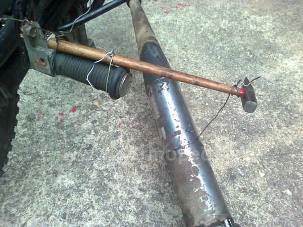

Gruß Moritz

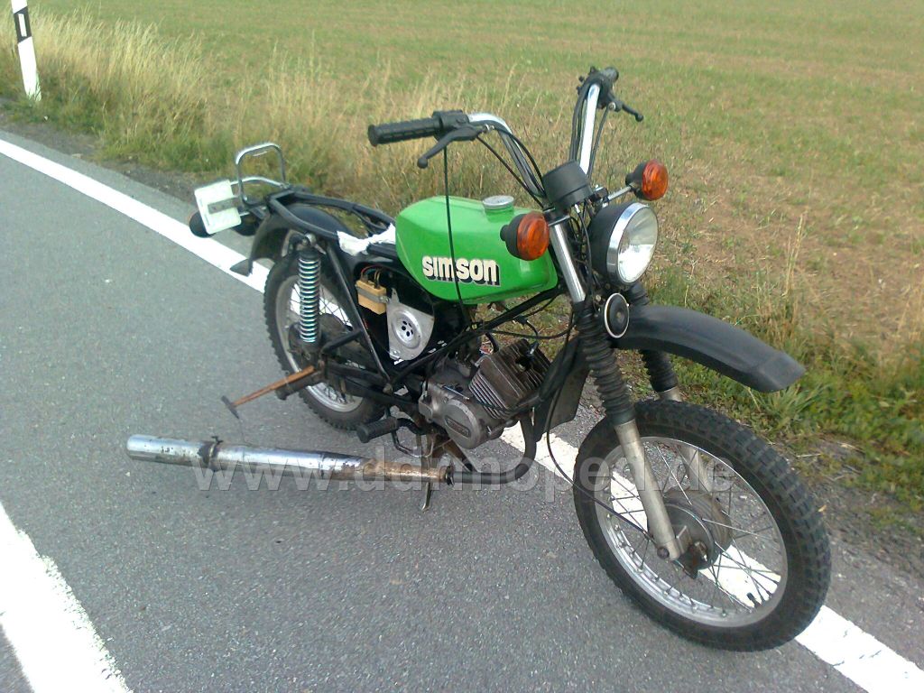

Dann hab ich noch fix alles zusammengebaut, und los ging das Einfahren...
So dann so das Dorf hoch aus:
Alle weiteren Bilder kommen später, da die mit Fotoapparat gemacht sind. Aber erst mal auf Simsontreffen nach Ursprung bei Stollberg/Erz. wink.gif
Gruß Moritz
