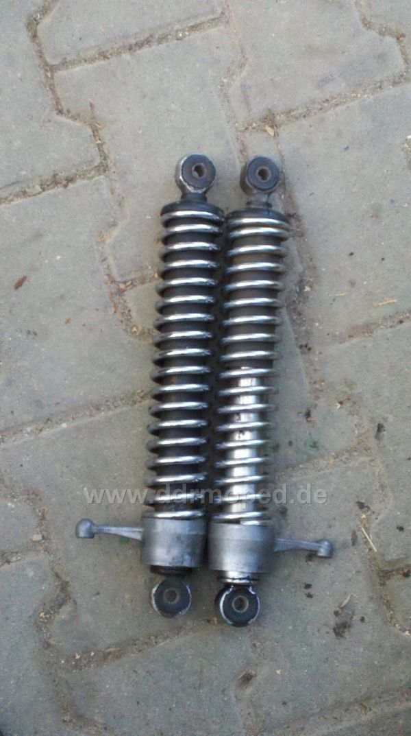

So, heute war ich auch mal wieder fleißig !!
Ich habe meine Federbeine hergerichtet, indem ich aus 2 Parren ein gutes gemacht habe.
Die einen haben nichtmehr gedämpft, da die Dichtringe kaputt waren, und bei den anderen war der Verstellhebel abgesägt und festgerostet.
Einen von den 2 Verstellhebeln hab ich mit der Rohrzange abbekommen.
Den anderen musste ich zersägen, weil der sowas von festgefault war !!!
Theoretisch müssten die jetzt so original sein, denn laut Moritz sind 82 noch Plastbeschichtete Federn verbaut.
Hier ein Bild :
Edit: Die Buchsen werden noch gewechselt!!

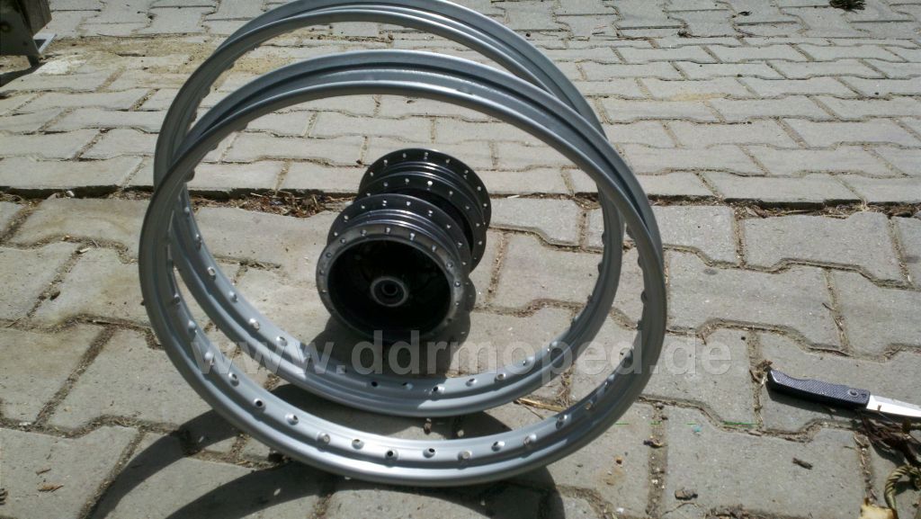

Und die 2. Felge hat nun auch Farbe!!
Desweiteren hab ich die 2 Naben entlackt.
Morgen gehts zu AKF, da werden 2 Sätze Edelstahlspeichen organisiert und dann wird eingespeicht. _clap_1.gif

QUOTE (simson willi @ 15.07.2012, 19:34)
Die ersten Enduo Modelle hatten 1981 zwar kunststoffbeschichtete Federn, es handelte sich dabei aber um Pitty-Dämpfer.
Grüße TILO
...meinste nicht das dein original Fimmel nen bissel zu weit geht?? Ohne dich angreifen zu wollen, aber man kanns echt übertreiben...
simson willi
Geschrieben am: 15.07.2012, 19:07
Was war denn an denen anders wenn ich mal fragen darf ??
Bei dem Thema bin ich selbst geteilter Meinung !!
Entweder Edelstahl (rostet nicht, aber ist nicht so stabil)
oder Chrom (rostet, und laut dem Deutschen Straßenverkehr greift dieser Rost auch die Felgenringe an, was negativ aufgefallen ist)
Obwohl ich bei der S50 N keine schlechten Erfahrungen mit Edelstahl gemacht habe, kommt vielleicht auch auf die Zentrierung an ??

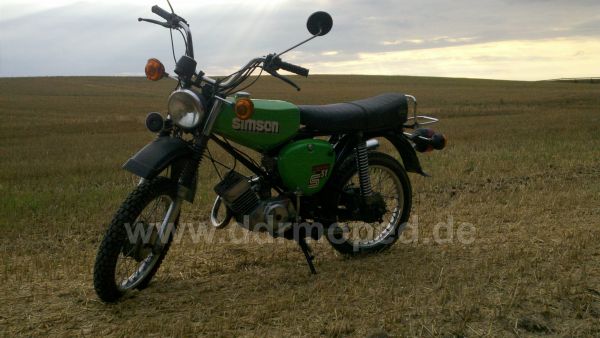

Gruß Moritz

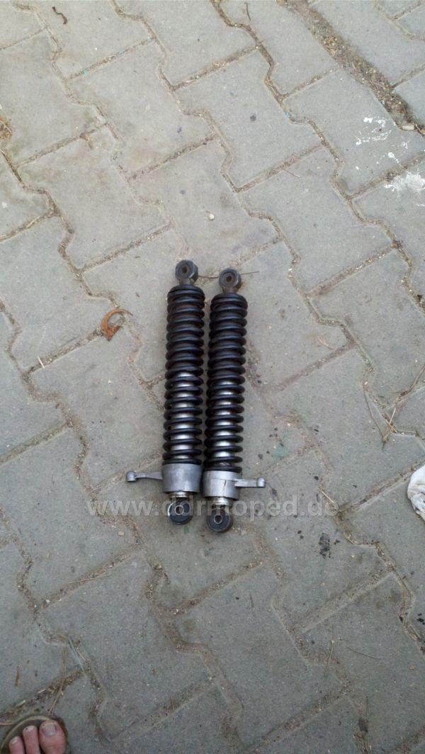

Für die EII gabs heute Federbeine, links Vorher und rechts Nachher:
