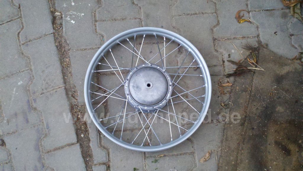

Außerdem hab ich heute die erste Felge eingespeicht, aber ich musste mich schonwieder über den Nachbaudreck aufregen, die Speichen waren nur ca. 80 grad gebogen sad.gif
Hoffentlich ist diese Spannung dann nach dem Zentrieren raus.
Übrigens hab ich mich für Chromspeichen entschieden.

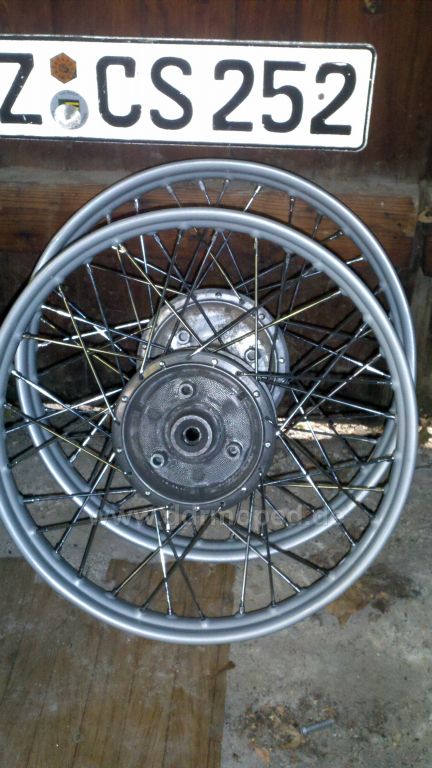

Hier jetzt beide zusammen, nur zentriert müssen se noch werden:

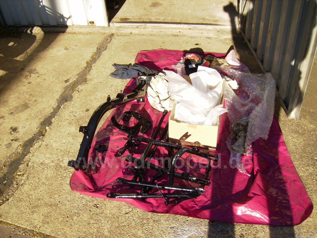

Um den Fred mal nicht ganz in der Versenkung verschwinden zu lassen, mach ich mal ein Update:
die gepulverten Teile sind da! Hab ich heute mit der Schwalbe geholt, und ich muss sagen: echt schön geworden. thumbsup.gif
So liegts da, nur der Obergurt ist ne mit drauf, liegt schon in der Garage.

Also die Qualität der Pulverteile ist schon sehr gut, nur erkennt man leider (man kann ja nicht Füllern) die Rostnarben.

Von der Qualität her ist Pulver kaum von Lack zu unterscheiden. Warum ich trotzdem den guten alten Lack, dem Pulver vorziehen würde ist folgender:
Gerade am unteren Teil des Hauptrahmen und an der Hinteradschwinge kann es zu Steinschlägen kommen, dort wird dann früher oder später das blanke Metall zum Vorschein kommen. Das Metall rostet und wandert unter der Beschichtung weiter.
Was denkt ihr wie die Schwinge meines SR50 aussah mad.gif , außerden kann man Pulver nicht so schön ausbessern, das abschleifen ist auch ein Kraftakt und Lack ist einfach ORGINALER _clap_1.gif _clap_1.gif so jetzt hoffe ich das ich euch beiden ORGINALOS bissel geärgert habe. biggrin.gif biggrin.gif biggrin.gif

Sind berechtigte Einwände, ABER: ich hab mal ne gepulverte Karre gesehen, die ist schon 2 Winter durch gefahren, ohne einen Krümel Rost... das wollte ich einfach auch testen, und das Zeug ist geil, es hält gut gegen Kratzen und der gleichen. War auch mehr oder weniger als Feldversuch gedacht.
Und das kratzt mich nicht die Bohne wenn Lack originaler ist, denn der dens jetzt gibt... der ist so wassen von schlecht... mein S50 Strebenschutzi gammelt schon wieder! cry.gif
Also galt es eine andere (bessere) Lösung zu finden.

Naja wenn du den Rost einmal drin hast kommt er irgendwann mal wieder. Mal mehr mal weniger, mal schnell, mal nach 30 jahren. kommt auch immer auf die Einflüsse an die herrschen, Schönwetterfahrzeuge wird das sicher nicht so schnell passieren, dagegen der "Alltags - Winterhure " schon.
Und das der Lack "Mist" ist will ich nicht glauben, der Lack hat sich in den meisten Fällen wesentlich verbessert! Es kommt halt auf die Vorarbeit an und gerade am Schutzblech, mit seinen Pfalzen ist das so eine Sache für sich. Ich geb dir mal einen Tipp, schnapp dir mal ein Endoskop und sieh dir den Hauptrahmen deines wunderschönen S50 an, du wirst weinen biggrin.gif
Bei meinem 51er habe ich deswegen eine Spezialbehandlung gemacht, damit ich auch das rosten von innen auf das min. reduziere. Beim SR50 wurde es auch gemacht, wenn es auch eine echt bucklige und schweinische Arbeit war.
