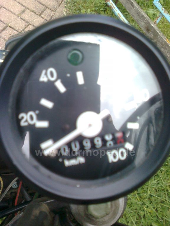

Tacho hatte eine Nadel, die aussah wie die heutigen Nachbau-Nadeln.
Bild folgt demnächst.

Ich hab hier noch ein Bild des Tachos, hab ich leider ein bisschen vergessen gehabt...

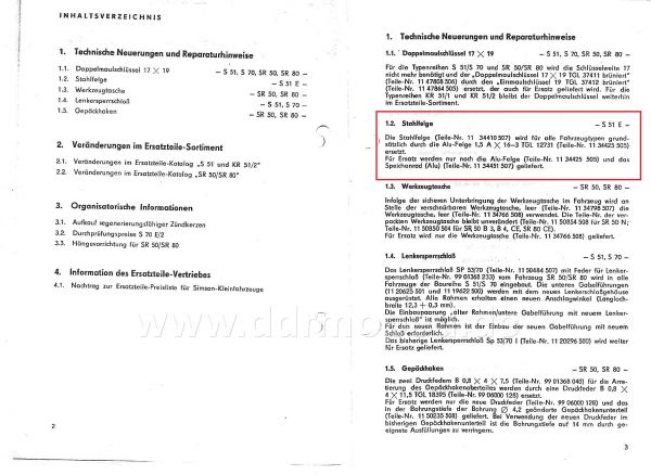

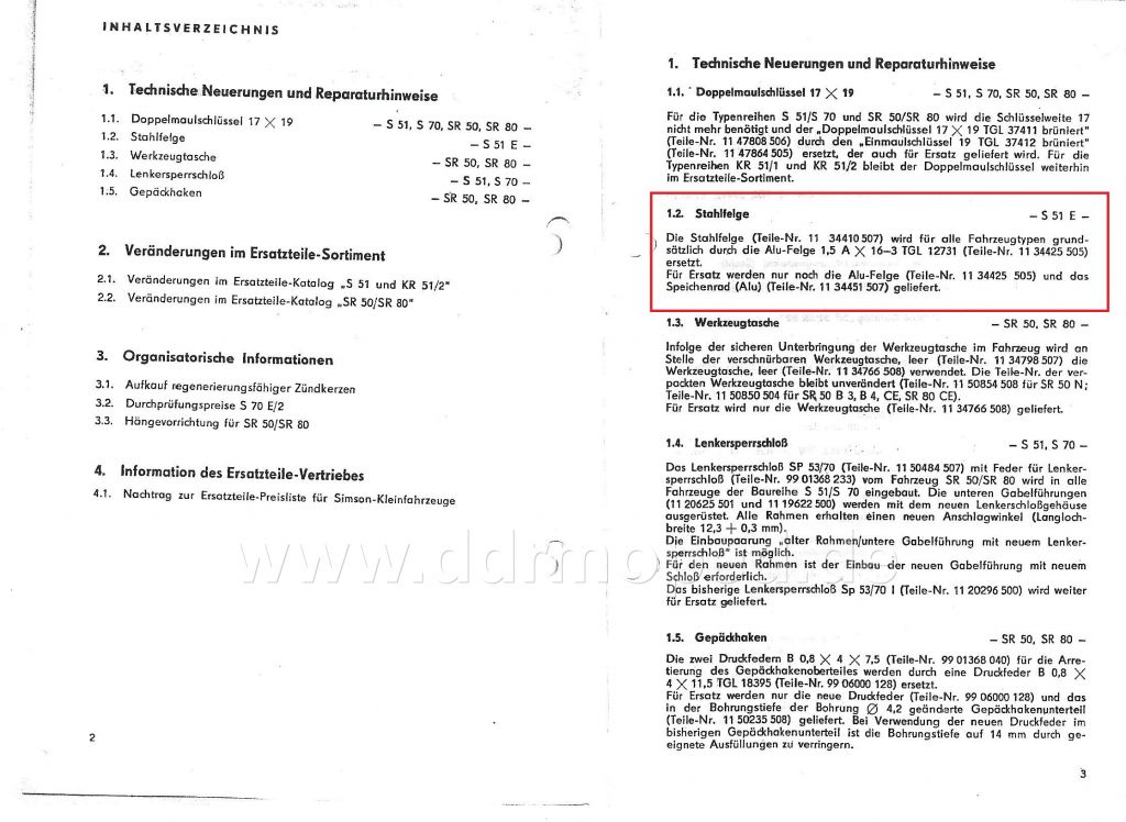

Ich habe gerade noch eine wichtige Info zu der EII in meinen Unterlagen gefunden.
Im Januar 1987 wurde bekannt gegeben, dass jetzt auch bei der S51 E wie bei allen anderen Modellen Alufelgen verbaut werden.
Ich denke das ist noch eine wichtige Info für Leute die eine EII von 87 und 88 aufbauen.
