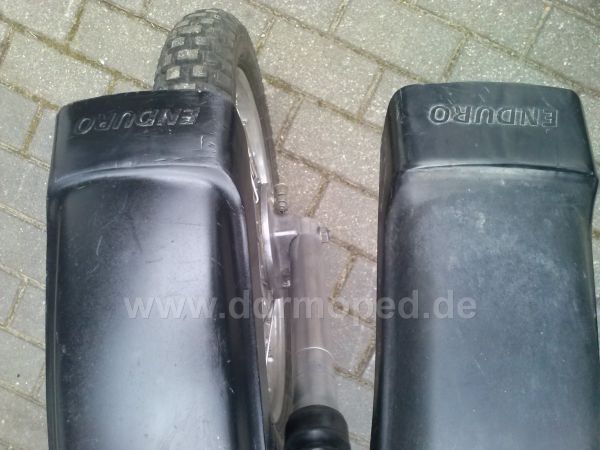

Ich wollte mal etwas beitragen, was vor allem Neulingen interessieren dürfte. thumbsup.gif
Ich habe mal ein paar Bilder gemacht, um zu zeigen, was die E II so besonders macht.
Begonnen habe ich mit dem wohl auf dem ersten Blick auffallensten Merkmal, dem Schutzblech oder besser gesagt dem Kunststoffkotflügel!
Da gibt es nämlich Unterschiede zwischen den originalen und den so beliebten MZA-Nachbauten!^^ wink.gif
Auf dem ersten Bild erkennt man die Vorderseite... links das Originale und rechts er Nachbau.
Da es ja ein Forum der Originalität ist, bin ich nun ganz pingelig. tongue.gif
Unterscheidend zum Original besitzt der Nachbau eine andere Form des Schriftzuges... ENDURO stimmt überein, allerdings sind die Buchstaben schmäler geprägt.
Zudem sind die Kanten des Kotflügels beim Original stärker und eckiger als beim Nachbau!
Hier erstmal ein Bild:

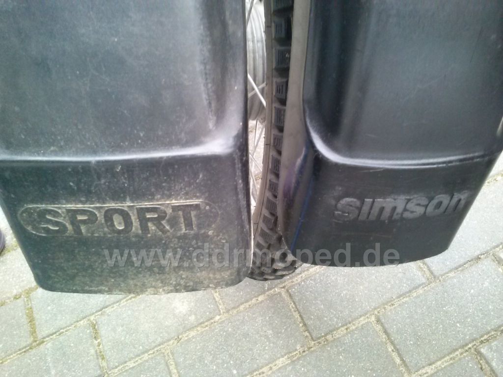

So weiter geht´s mit der Rückseite!
Da gibt es eigentlich nur ein deutliches Erkennungsmerkmal woran man aber 100%ig Original und Nachbau unterscheiden kann!
Dem Schriftzug!
Ich weiß leider nicht warum MZA dies so vermasselt hat, aber statt SIMSON "SRORT"
Auch die Kantenführung hier ist meiner Meinung nach beim Original besser gelungen als beim Nachbau!

der Plastekotflügel mit "Sport" dürfte kein MZA-Produkt sein, sondern von einem weiteren Hersteller kommen, der "Simson" wegen der Markenrechte nicht nutzen darf. (MZA besitzt die Simson-Markenrechte)
