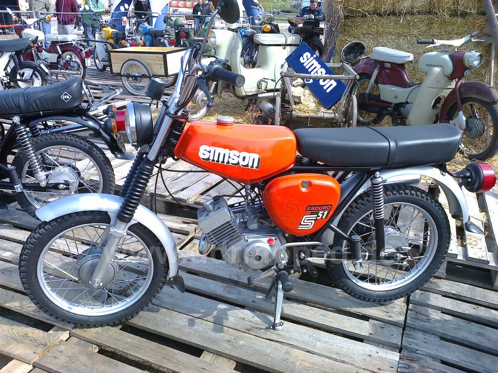

Hey Jo, die 84er war Rot und sah damals in etwa so aus wie auf diesem (Beispielbild, Endurostreben fehlen da leider) Die 86er habe ich nicht mehr, die war Saftgrün. Was ich aber von der noch weiß ist, dass die Dämpfer hinten komplett schwarz waren, nicht wie bei der roten auf dem Bild.

Ah OK und wie sieht sie jetzt aus 😊
Die auf dem Bild hat auch keinen Gepäckträger wie die eine von mir... Ja es gab es mal so und mal so die meisten hatten die beschichteten schwarzen Federn drin die in chrom waren deutlich seltener diese habe ich an meiner Sahara dran in Kombi mit Gepäckträger und Klappkickstarter das war da dann schon Vollausstattung 😉
Oft so wie auf dem Bild normaler Kickstarter und ohne Gepäckträger...
Wenn sie einen klappkickstarter hatten dann fast immer den alten in der S Form heute kaum noch zu bekommen oder meist Schrott... Achja und sie haben auch immer mal wenn auch selten das vorstehende Lampenglas drin haben bei mir beide....

Gepäckträger waren bei beiden keine dran. Wie meine E4 heute aussieht, weißt Du doch, da haben sich doch etliche in meinem Vorstellungsthreat drüber ausgelassen. Wusste damals beim Erstellen doch nicht, dass hier in diesem Forum extrem auf Originalität gesetzt wird. Du hattest mich doch damals auch per Nachrichten mal angeschrieben, wegen den Exportdeckeln. Das vorstehende Lampenglas kenne ich nur von noch späteren Simsons so Ende der 80er Jahre.

Ach Mensch klar...🙈Ah OK da waren bei dir bride ohne Gepäckträger....finfe deine troz des nicht ganz originalen recht originell 😉

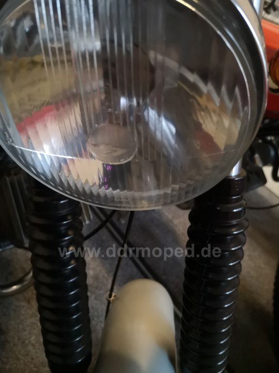

Hier das Lampenglas der Enduro N

Noch eins....

Ja diese Gläser/ Einsätze kenne ich auch, aber halt dann immer mit Standlichtbirnchen und von späteren Simsons. War das nicht auch immer 12 V? Warum gab es dann aber diese 2 Versionen? Erschließt sich mir nicht. Oder haben die die Streuscheiben und den Reflecktor verbunden mit dem was halt verfügbar war ?

Ja die sind aber völlig anders wie die HS 1 kein Standlicht kein Mittel Refektor und die Anschlüsse der Kabel mit der selben Fassung wie alle anderen.....
... Finde die cool weil sie selten sind und waren....
