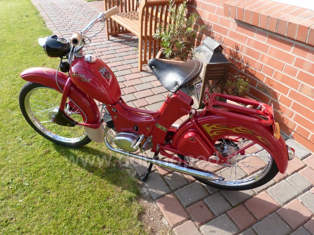

ich habe die Vape in meinen SR2 Umbau verbaut...
gut über den Preis kann man nur den Kopf schütteln...
Aber die Technik ist gut und bei mir sehr zuverlässig...
selbt bei langer Dauerbelastung und richtig warmen Wetter... einfach nur Top
Für ein Patina-Fahrzeug würde ich auch auf die Originalzündung zurück greifen,
sonst kann ich das Teil nur empfehlen.
Ein riesen Vorteil ist die Umstellung auf 12 Volt... da kann man auch mal Licht zu sagen,
was ich bei der 6 Volt Technik nicht so toll ist.
Matze
