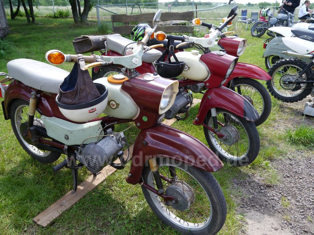

Cloyd
Geschrieben am: 06.06.2014, 12:46
Beiträge: 3467
Mitgliedsnummer.: 2144
Höhenspiel ist aber sehr sehr ungewöhnlich.
Das hatte ich selbst bei total verschlissenen Motoren noch nicht.Eher lässt sich die KW hin und her schieben.
Sag mal bescheid woran das lag, wenn es soweit ist.
