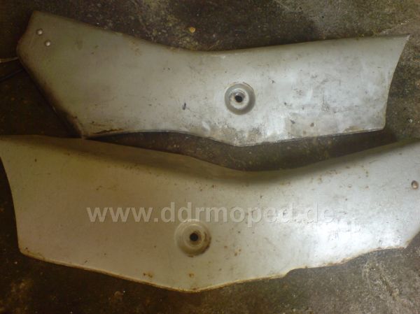

Kann es sein dass es Stare auch in blau gab? Mit grauem Tank und Seitenblechen (Hammerschlag)?
Hab nämlich noch hammerschlaggraue Star-Seitenbleche zu liegen und es sieht nicht nach nachlackiert aus. Und n Kumpel hat auch n hellblauen Star und meinte mal dass es Original ist, was ich aber zu dem Zeitpunkt nicht glaubte... Aber seit ich mir meine grauen Bleche genauer anschaute bin ich mir nicht mehr sicher.. hmm.gif
Gruß Benny

Geschrieben am: 14.08.2012, 15:16
QUOTE (Onkelgartzi28 @ 14.08.2012, 13:31)
Ich hab nochmal ne Frage:
Gruß Benny
Hi Benny,
blaue Star gabs ab Werk nicht. Auch der in Kleinanzeige wurde überpinselt. Sieht man gut am Typenschild.
Früher wurden gerne mal einzelne Fahrzeuge komplett umlackiert, denn waren doch alle Fahrzeuge gleich und die Farbauswahl ab Werk mehr als begrenzt. Manch einer wollte sich halt aus der Masse etwas herausheben.
Hammerschlaggraue Seitenbleche beim Star gabs sicher nicht original. Zeig doch mal Fotos. Früher wurde die Seitenbleche, Lenkerabdeckungen usw. auch verchromt, was es ab Werk ja auch nicht gab.
Jörg

Hier mal die Bilder von meinen Seitenblechen.
Gruß Benny

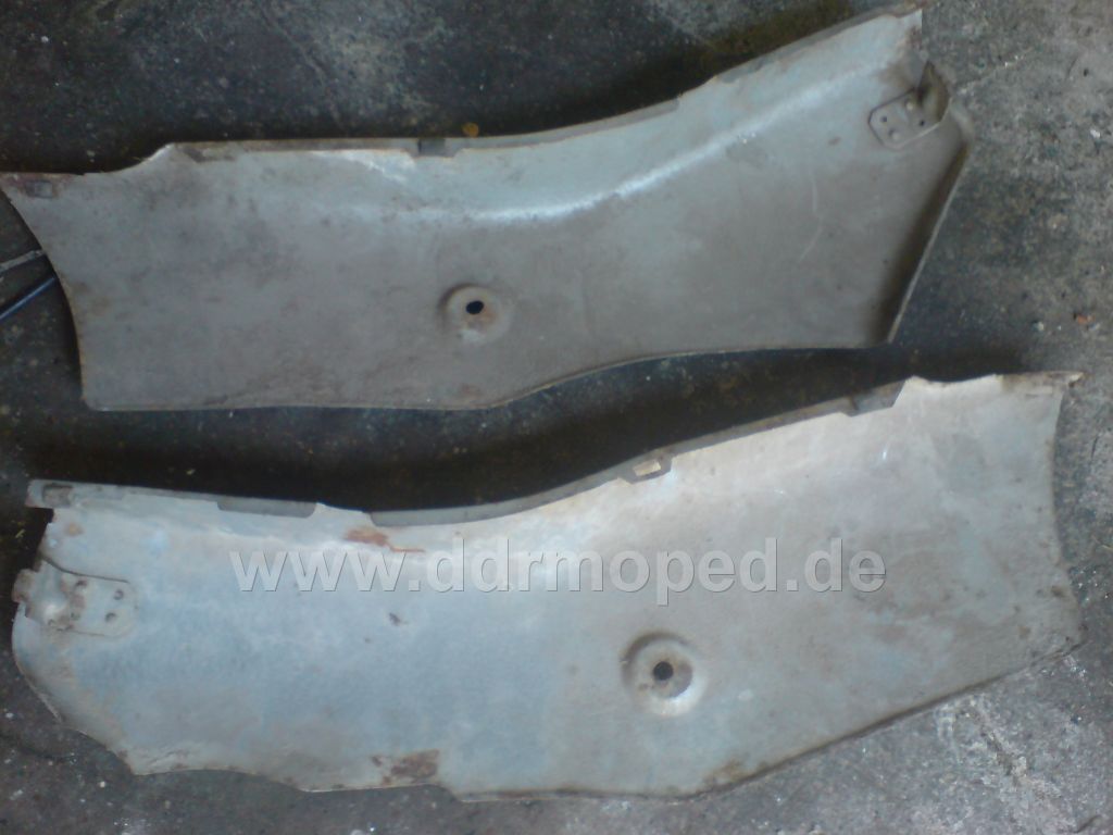

Innenseite:
Gruß Benny
