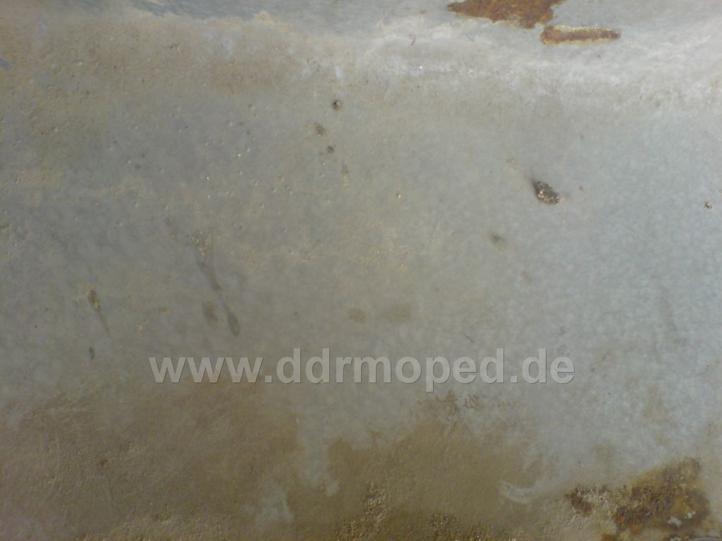

Geschrieben am: 16.08.2012, 09:10
QUOTE (Onkelgartzi28 @ 15.08.2012, 13:08)
Hier mal die Bilder von meinen Seitenblechen.
Hat wohl mal jemand schon zu DDR Zeiten seinen Star etwas umgestaltet und die Bleche neu lackiert oder lackieren lassen. Mein Star hatte damals auch silberne Seitenbleche.

Ok alles klar. Werd mal mit Abbeizer versuchen. Vielleicht kann ich den Originallack noch verwenden, sofern er noch vorhanden ist. Mir fehlt nämlich das rechte Seitenblech in Tundragrau.
Hier hab ich mir gestern besorgt:

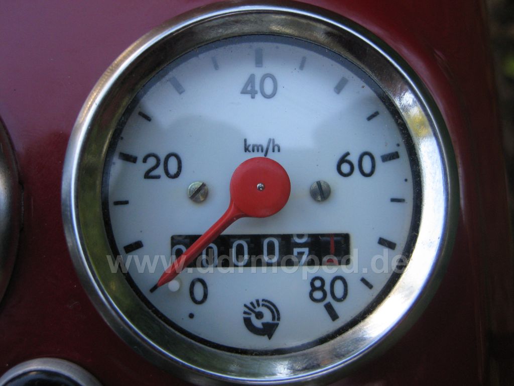

Kann es sein dass das hier das Baujahr ist?
Glaube da steht M3 71.
Baujahr 71 würde doch passen, bis dahin gab es diese Tachos.
Gruß Benny

Geschrieben am: 16.08.2012, 21:13

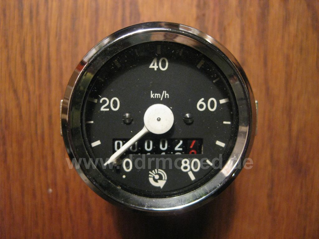

Aber nur kurz . 1971 kam nämlich auch schon dieser auf :
Onkelgartzi28
Geschrieben am: 16.08.2012, 22:14
Beiträge: 1242
Mitgliedsnummer.: 5498
Mitglied seit: 21.05.2012
Darum ja:

simson willi
Geschrieben am: 17.08.2012, 11:12
QUOTE (domdey @ 16.08.2012, 22:13)
Waren die nicht 70 schon verbaut ??
Geschrieben am: 17.08.2012, 20:07

Geschrieben am: 17.08.2012, 21:10
QUOTE (domdey @ 17.08.2012, 21:07)
Die Tachos mit Raute gabs nur bis Anfang 1970, danach kurzzeitig den neuen mit schwarzem Ziffernblatt und noch 1970 wurde dann auf den neuen Tacho mit weißem Ziffernblatt umgestellt.
Als Ersatz gabs die Rautentachos sicherlich noch etwas länger, deshalb steht wohl auch 71 auf dem Tacho.

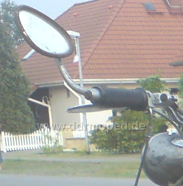

Hey Freunde,
Welcher Spiegel gehört denn eigentlich bei mir dran? Auf jeden Fall noch ne Niere, das weiß ich. Aber die Runde oder die Eckigere?

Geschrieben am: 06.09.2012, 22:00
Es gab zu dem Zeitpunkt ab und zu auch noch die spitzen .

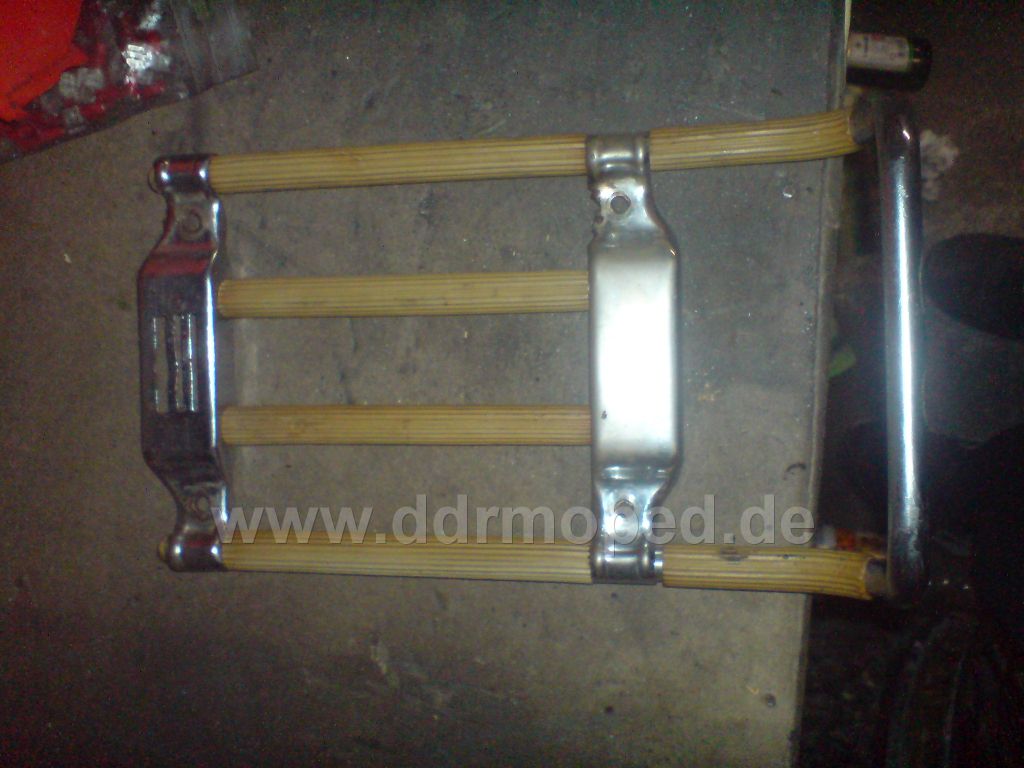

Jörg, danke dir! Die Schutzrohre sind angekommen! Hab dann auch gleich mal meinen Gepäckträger wieder zusammengesetzt. Gar nicht so einfach, wenn mans noch nie gemacht hat.
Anbei ein Bild:

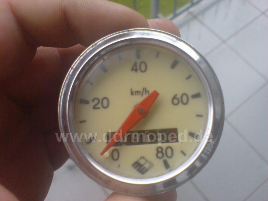

Also könnte ich diesen Spiegel verbauen? Nur halt mit Klemmschelle, so einen hab ich noch auf Lager. Ab wann gabs denn den eckigen Slusia-Spiegel eigentlich?
Hier meiner vom Essi, wegen der Form:
