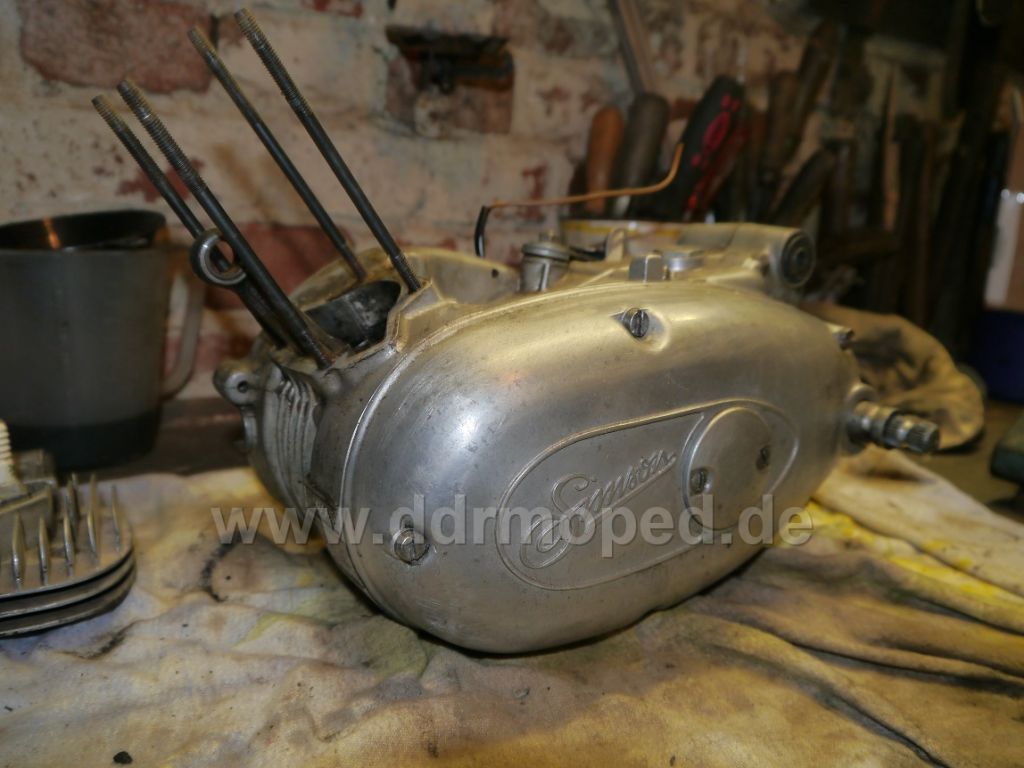

Da ich ja irgendwo anfangen musste, gings mit dem Herzen los, welches ja im letzten Jahr nicht so richtig schlagen wollte.
Dieses wird demnächst neu gelagert, abgedichtet, und bekommt ggf. noch schadhafte Teile ausgetauscht. Und noch ein besonderes Schmankerl wink.gif
Hier, ausgebaut, bereit zur Regenerierung:

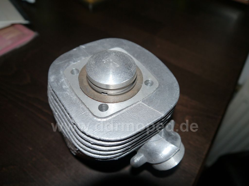

Und hier das besondere "Schmankerl": laugh.gif
Unbenutzter,neuer, originaler DDR-Zylinder + Kolben.
Gruß Benny

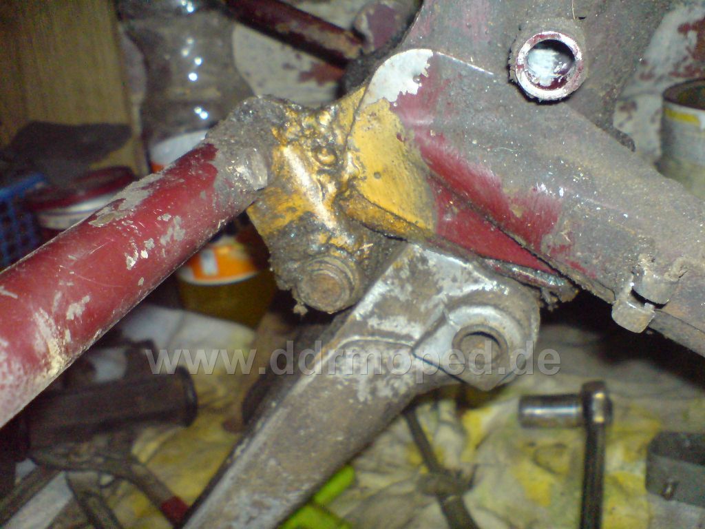

Später am Abend war der kleine dann komplett nackig.
Dann hab ich feststellen müssen, dass an dem Guten schonmal rumgeschweißt wurde.
Einmal im Batteriefach (war wohl schonmal ab- oder eingerissen) und an der linken Fußraste.
Danach wurde offenbar von dem vermeintlichen Schweißer eine hässliche, eklige gelbbraune Farbe als Rostschutz aufgetragen, vielleicht die gleiche, die er an der Schnabelspitze auch hat...?
Schön ist was anderes. Aber seht selbst:
Gruß Benny

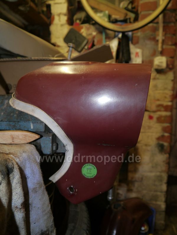

Hab mich mal an der Lampenmaske versucht. Ein wenig aufbereiten und so. Nicht wundern, den Tankkeder hab ich absichtlich drangelassen, weil er schon ziemlich porös ist, und ich Angst hatte, den kaputtzumachen.
Hier der Zustand vorher:
Gruß Benny

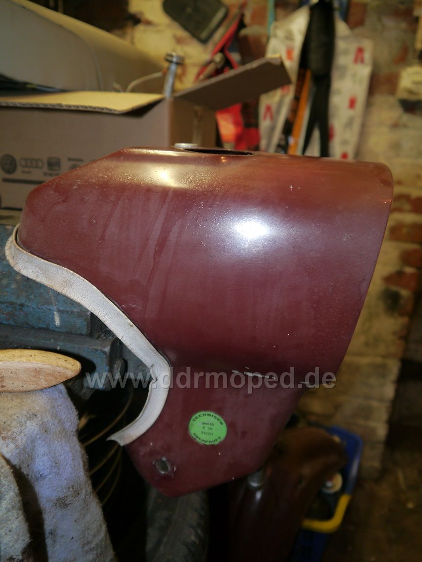

Und hier nachm "owatrolisieren". Kein großer Unterschied, finde ich. Hab ich da was falsch gemacht? Hab das Owatrol quasi wie ne Politur aufgetragen. Mit einem Lappen drauf verteilt, mit nem anderen wieder abgerieben.

Ich würde es paar Tage einwirken lassen und dann nochmal abputzen, damit es auch einzieht.
Geschrieben am: 10.03.2014, 21:11
