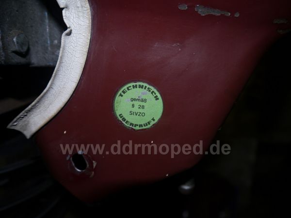

Irgendwie glänzt mir das nicht genug... Hab auch schon versucht zu polieren, da kann man aber nicht mehr viel machen bei dem Lack.
Da kommen dann diese hellen Flecken durch. Ich hoffe man erkennts.

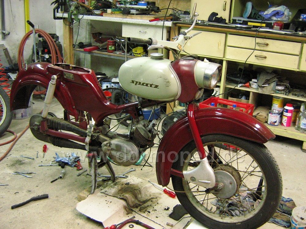

Ich hab mit Owatrol meinen ganzen Spatz eingeschmaddert.
Wie der Lack vorher war, sieht man an der Lampenmaske.
Auf dem Foto ist das noch frisch und der Glanz wird etwas weniger, aber es ist besser als vorher.
Man kann die Teile aber mindestens 2 Tage nicht anfassen, weil das bei entsprechender Dicke langsam durchtrocknet.

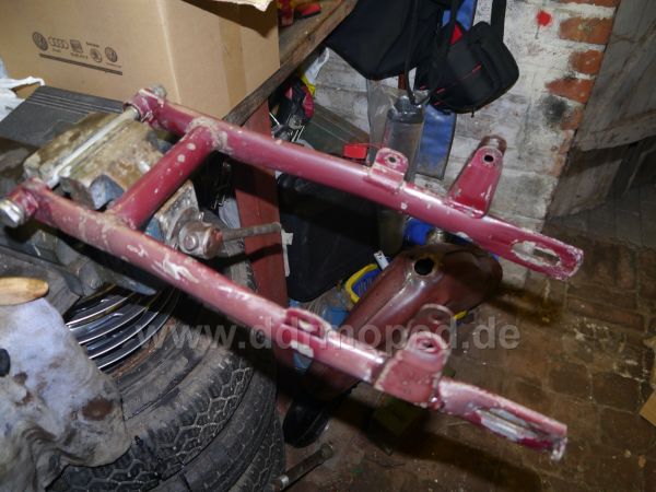

Sooo, das Polytrol ist eingetroffen, und ich hab mal n bisschen probiert!
Ich hab es erst mit so nem weichen, weißen Polierlappen aufgetragen und etwas eingerieben.
Und dann mit nem andern Polierlappen den Überschuss wieder abgerieben. Von diesen Polierlappen bleiben aber immer so kleine Fasern an den Lackabplatzern hängen, darum habe ich später n Mikrofasertuch genommen. Ging besser.
Jetzt lasse ich Bilder sprechen.
Die gereinigte und entfettete Schwinge vorher.
Gruß Benny

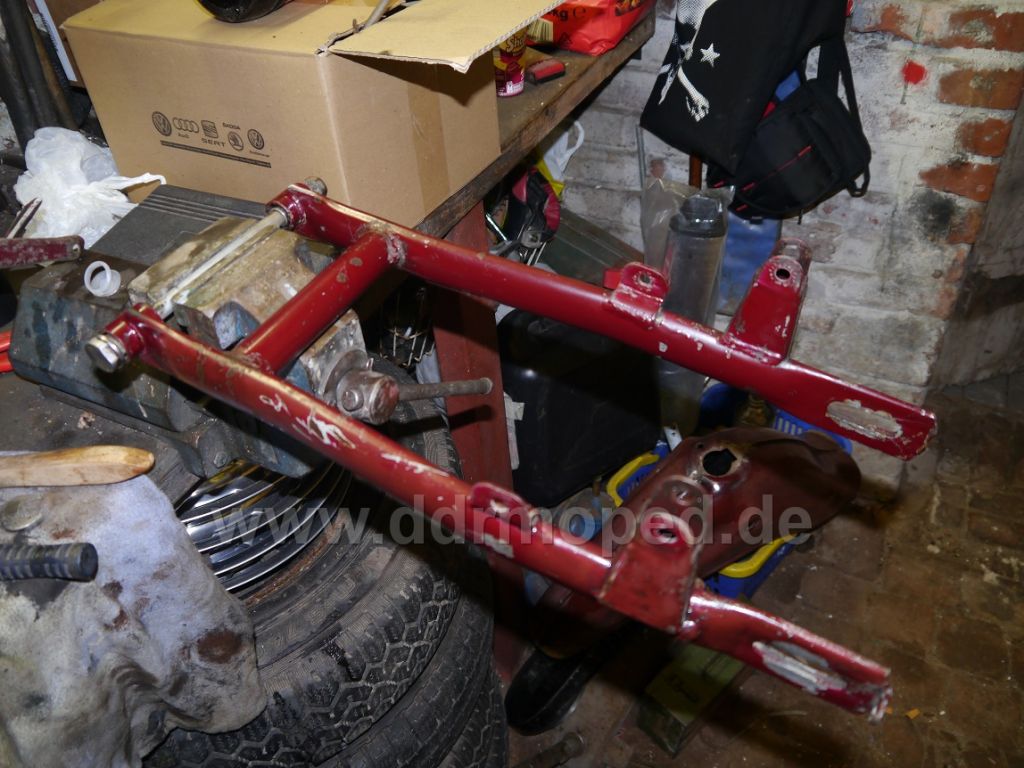

Onkelgartzi28
Geschrieben am: 20.03.2014, 22:36
Beiträge: 1242
Mitgliedsnummer.: 5498
Mitglied seit: 21.05.2012
Und ein "danach"-Foto.
Gruß Benny

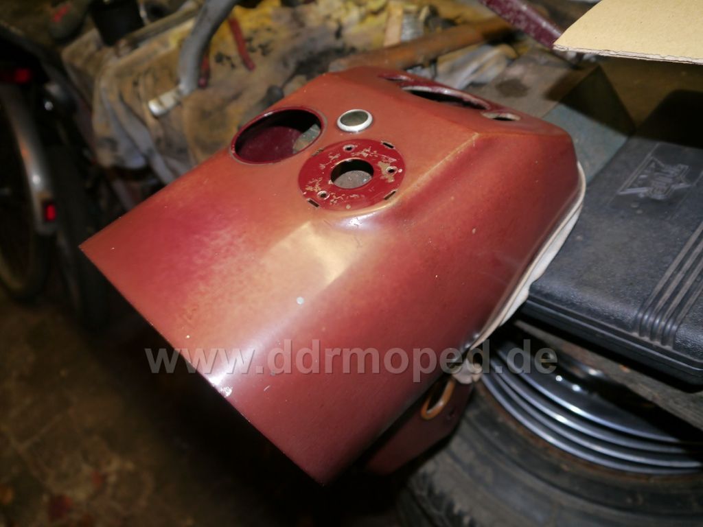

Onkelgartzi28
Geschrieben am: 20.03.2014, 22:39
Beiträge: 1242
Hier, am vorderen Schutzi sieht mans auch sehr gut.
Gruß Benny
