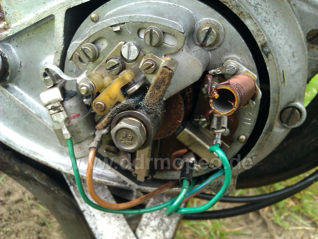

Dann bin ich eine schöne Runde gefahren und irgendwo mitten auf dem Acker blieb ich stehen, um das Standgas einzustellen, blöderweise ging sie mir aus und wie schon erwartet bei der U Zündung,
auch nicht wieder an.
Ich hab also das übliche Problem, solang sie läuft läuft sie, aber mach sie einmal aus, bekomm ich sie bei warmem Motor nicht mehr an. Ausser wenn ich die Kerzen wechsele.
Desweiteren fättl mir auf, das sie kein Gas annimmt, wenn ich Gas gebe geht sie ab einer bestimmten Drehzahl aus, also dieses typ. "mooaaaahhhhr".
Ich hab die Nadel schon tiefer gesetzt weil ich dachte zu viel Benzin, aber es ändert nichts, was kann das sein?
Zündung hab ich bereits eingestellt, das müsste ok sein.
Geschrieben am: 28.07.2012, 18:27
Hier nochmal die Zündung, wenn es am Unterbrecher mächtig knallt, blitzt und funkt laugh.gif , denke ich mal der Kondensator hat ne Macke oder hmm.gif ?
Sonst bin ich der Meinung die Zündung ist ok.

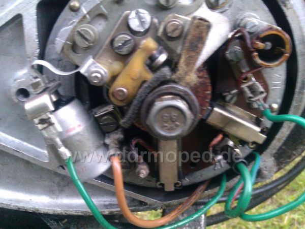

Geschrieben am: 28.07.2012, 18:30
Ein Bild hab ich noch.

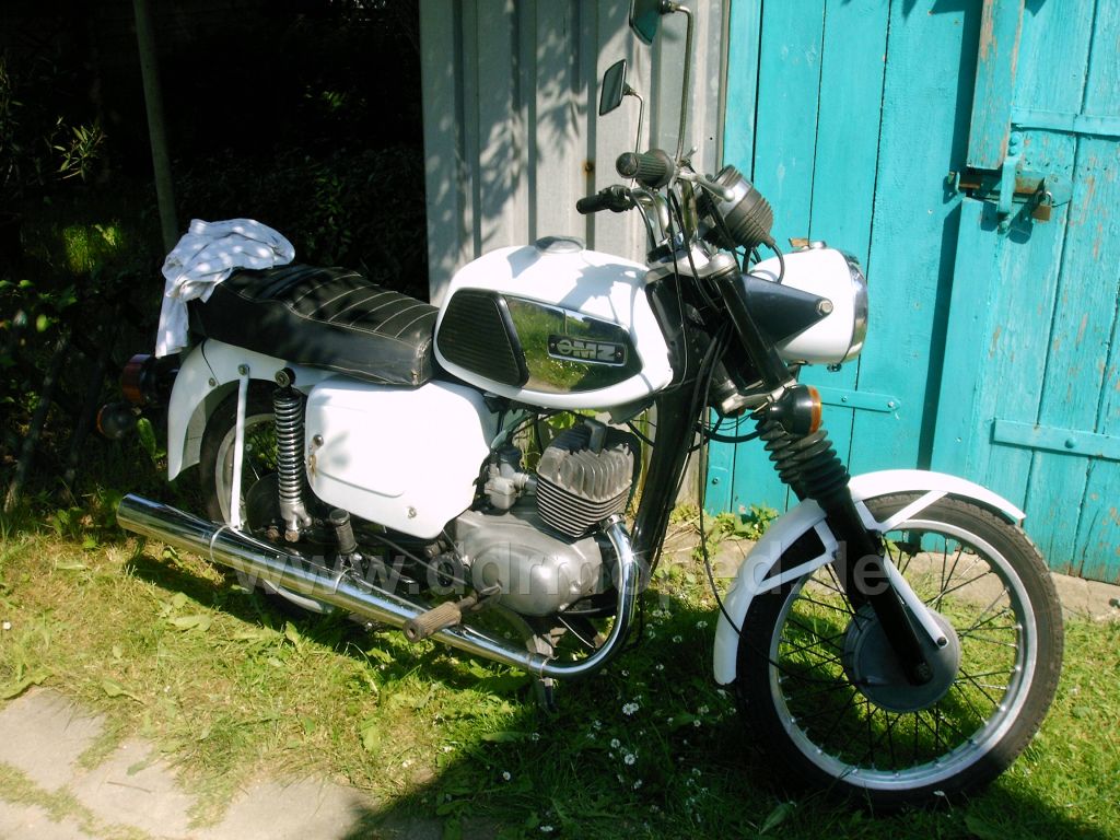

@ambiman. Du irrst, anschieben ist mit der entsprechenden Zundschloss eistellung im 2. Gang ohne weiteres möglich. Ich mußte das seiner Zeit eine ganze Weile so machen, da die "Fachgeschäfte" in meiner Nähe keine Batterien hatten.
Auch mit dem Gepäckträger, die gab es nur als Zubehör zum Nachrüsten. Auch für die de Luxe. Meine ist eine de Luxe von 82, wie du siehst ohne Gepäckträger.

QUOTE (MAWfreund @ 28.07.2012, 19:27)
Da kann man wohl von ausgehen .
Ich würde die Unterbrecherkontakte auch mal nachschauen und etwas nachfeilen , oder mit etwas Schmirgelpapier (über eine Feile gelegt) glätten.
