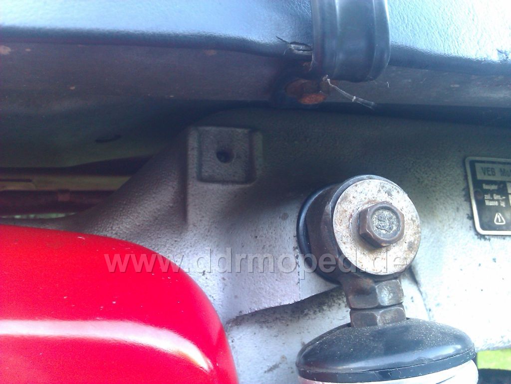

Dann hab ich noch eine Frage, wofür ist diese Führung und das Loch mit dem Gewinde?

Hallo Maik
Die Löcher im Rahmenträger sind für Einzelsitze wie bei ES125/150
man hat den Rahmen Über die Jahre nicht groß verändert
Einzelsitze gabs bei der NVA und GST
Und mit anschieben macht sich nicht besonders habs tn den 80zigern auch nur mit
hängen und würgen geschafft heute geht das mit meiner 150ES gar nicht drum
habe ich mir ne JAWA Mustang 23A gehohlt die wiegt nur 65kg
mach weiter ich möchte viele noch viele schöne Bilder von dem Maschinchen sehn
mfg Walter
