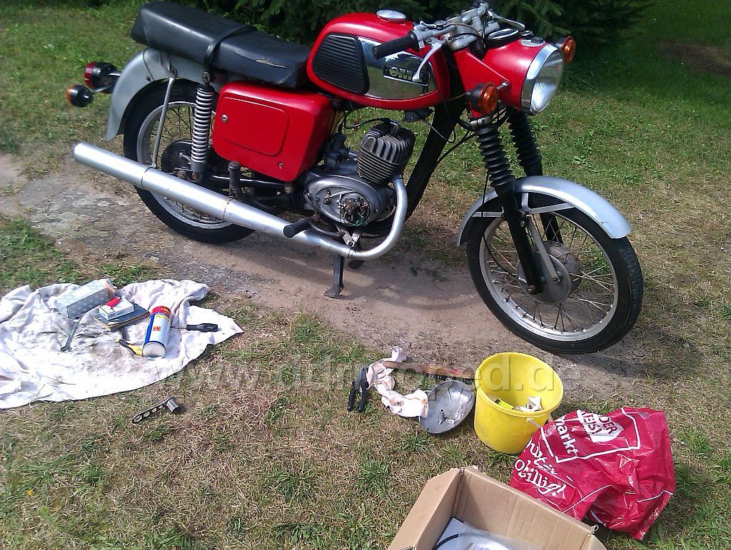

Hab heut mal alles gewechselt weil ich auf der sicheren Seite sein wollte, Unterbrecher, Zündspule, Zündkabel, Wiederstand und Kondensator. Ich weiss nicht ob da Müll verkauft wird, aber nun geht nichts mehr, Zündfunke ist da, Motor springt nicht mehr an, Vergaser alles frei und Sauber, neuer Spritt etc... ich bin einfach nur stinksauer mad.gif mad.gif mad.gif .
Was kann es sein?

Hast du auch darauf geachtet das die zündspule 6v hat?
Habe selber auch schonmal die spule gewechselt und danach sprang die ts nicht mehr an mit der alten spule gings dann auch wieder.
Seltsamerweise war bei mir auch ein funke vorhanden.

So, heut hab ich wieder alles versucht und zwar vergebens, sie springt nicht an, obwohl Zündung, Vergaser alles ok ist.
Egal was ich probiert hab, nichts passiert.
Irgendwie ist das alles Sch****, da freut man sich, hat sowas tolles bekommen, will zum Tüv fahren und scheitert weil nichts läuft. Ich war am kochen, das kann ich euch sagen mad.gif mad.gif .
Am liebsten wär ich drauf rumgesprungen...
Geschrieben am: 20.08.2012, 16:42

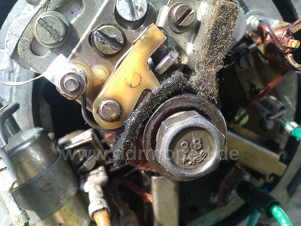

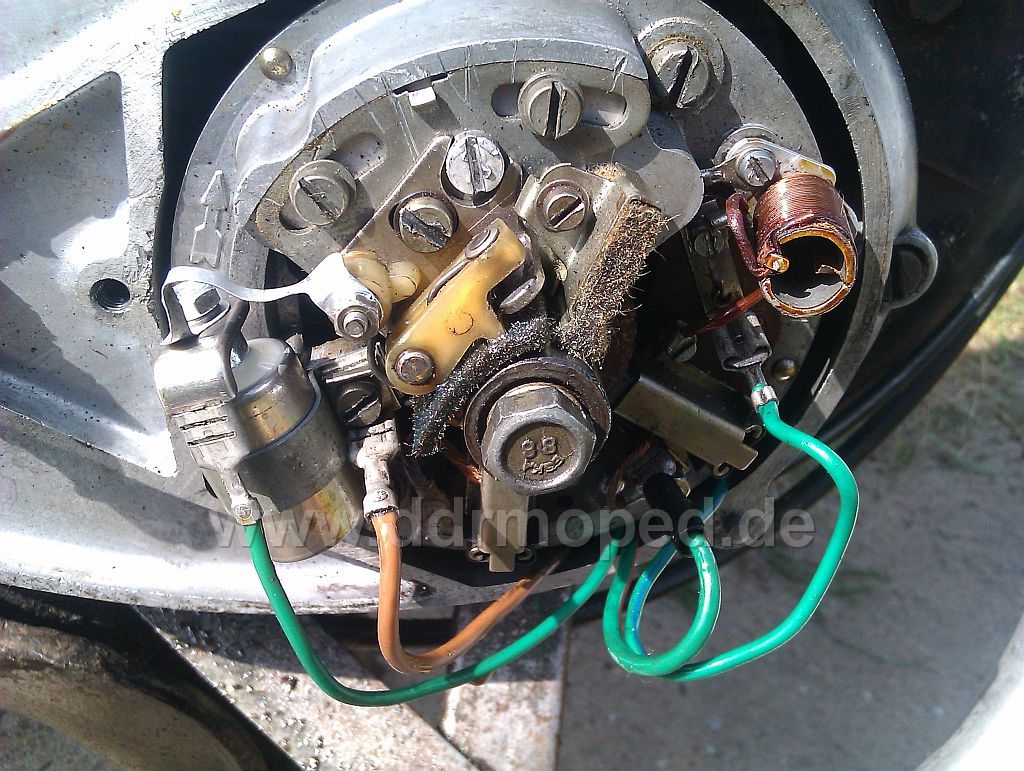

Ich hab dann mal die "Neuteile" wieder entfernt, eigentlich hab ich mir gedacht ich wechsel mal gleich alles damit ich Ruhe hab...aber leider taugt das neu gekaufte nichts.
Also alten Unterbrecher wieder rein und etwas geradegefeilt, geht wieder und es gibt auch beim laufen keine Funken wie vorher.
Geschrieben am: 20.08.2012, 16:45

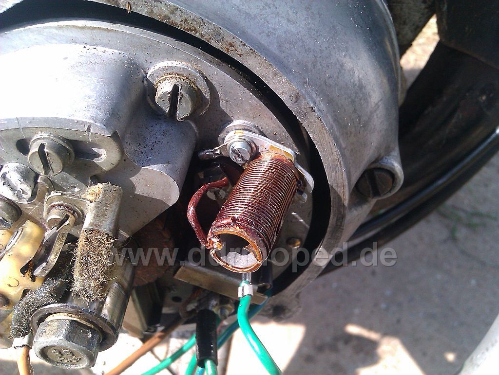

Aber noch immer kein Anspringen, also hab ich auch den neuen Wiederstand ausgebaut und den alten wieder ein.
Geschrieben am: 20.08.2012, 16:47

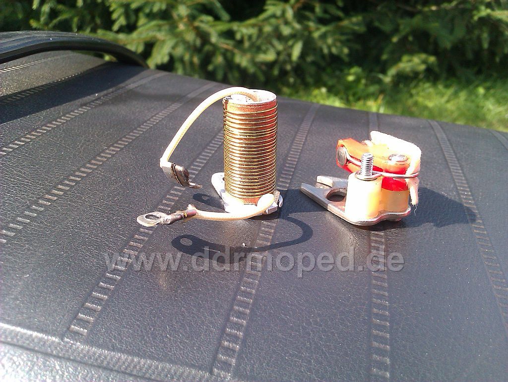

Hier der neue Wiederstand mit dem nichts geht, vieleicht ist er zu groß _uhm.gif
Geschrieben am: 20.08.2012, 16:49

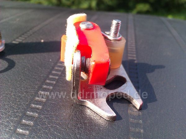

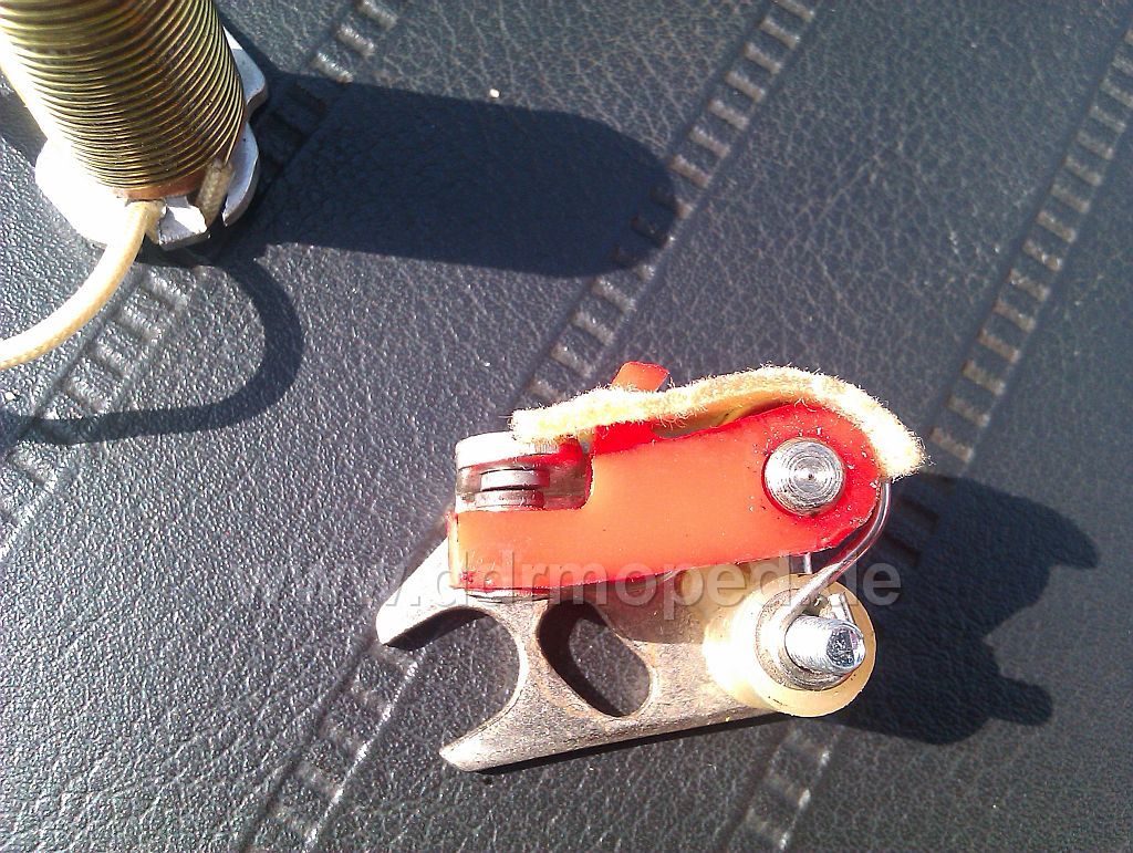

Dann hier noch der neue Unterbrecher, die Kontakte passen super ohmy.gif blink.gif ...das ist doch echt ein Witz mad.gif
Geschrieben am: 20.08.2012, 16:55
Ich weiss nicht ob das normal ist das alles so krumm ist.
Ich kann nur sagen Flacheisenreiter hat im Grunde genommen Recht.
"Never touch a running System" ist schon wahr, manchmal ist es eben besser wenn man das alte einfach nicht anfässt egal wie es aussieht. Das erinnert mich an ein SR Treffen, die gelektesten Kisten(restauriert) mit Neuteilen hatten Minutenweise Pannen dry.gif , wärend die gammeligsten Grotten, völlig verrostet, versifft, und verdreckt gefahren sind, ohne auch nur ein Problem zu haben thumbsup.gif

Maik, ich habe keine Ahnung, was du da für einen Unterbrecher aufgetrieben hast, aber der sieht graulich aus. Neue Originalunterbrecher gibt es doch noch wie Sand am Meer, warum besorgst du dir nicht soeinen?
Geschrieben am: 20.08.2012, 17:22
Ich hab noch keinen gefunden, nenn mir bitte die Bezugsquelle dann kauf ich einen originalen neuen.
