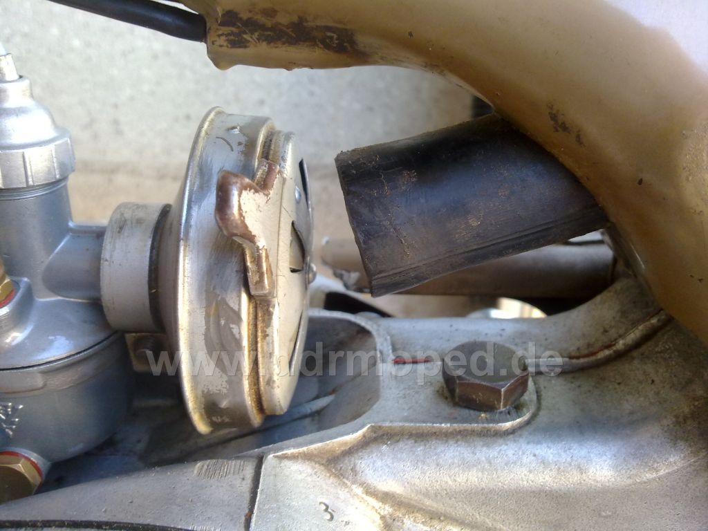

hab mal ein Bild gemacht und irgendwie den Eindruck da fehlt was oder etwa nicht?

Hallo Manuela,
ja, da fehlt was, undzwar der Aufsatz für den Luftfilter, wo dann der Schlauch drangesteckt wird. Aber ich behaupte/denke jetzt mal, dass es keinen Unterschied (außer lautstärkemäßig) macht, ob der nun dran ist oder nicht.

QUOTE (Bvbfanatikerin @ 24.07.2012, 21:37)
Ja da fehlt die Kappe, aber mein SR2e läuft ohne den Schlauch besser. Ich hab den Schlauch nicht dran. Ist zwar etwas lauter aber egal.
