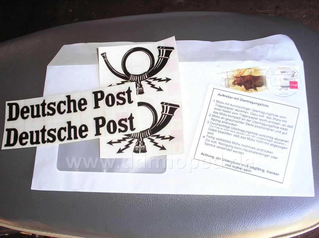

Mit dem Posthorn und dem Schriftzug gehts langsam voran . Nächste Woche werde ichs abholen (wenn mir gefällt biggrin.gif )
MfG Rico
Leider sagte mein Folientyp ab da er nicht die Mittel hatte . Zum Glück machte mir der Schmied oder wie er richtig heißt Matthias ein Angebot . Jetzt bin ich Besitzer von Postaufklebern laugh.gif . Ich darf jetzt nur nichts versauen beim aufkleben .
MfG Rico
