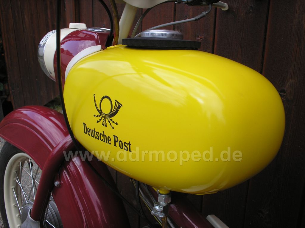

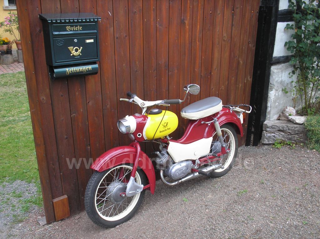

Hallllllloo
Heute wurden die Postaufkleber verklebt aber seht selbst .
MfG Rico

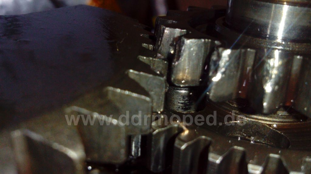

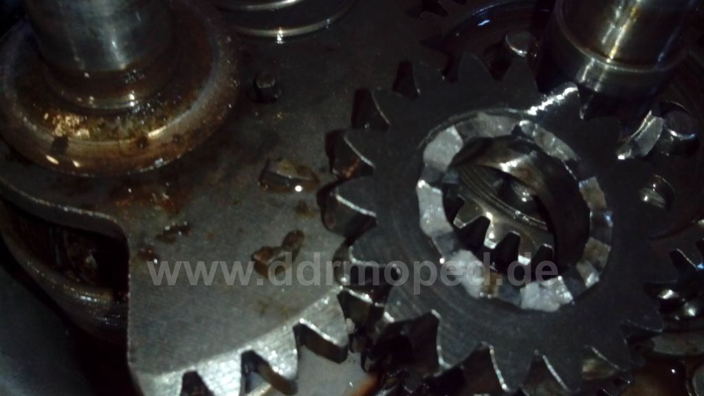

Heute ging es weiter am Spatz , genauer am Motor . Nach dem zweistündigem Kampf mit den Gehäuseschrauben , konnte es endlich mit der Demontage losgehen .
Das also war das Problem warum er nicht mehr kicken wollte ...
MfG Rico

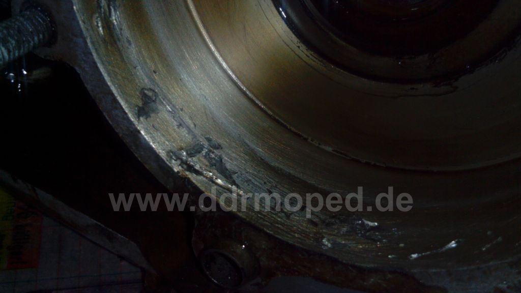

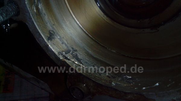

Geschrieben am: 16.10.2014, 18:19
Beiträge: 3549
Mitgliedsnummer.: 5410
Mitglied seit: 17.04.2012
Verschleiß !
MfG Rico
