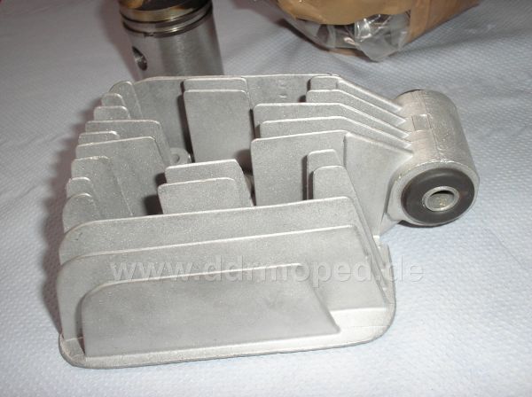

Ein passender gestrahlter Kopf. Der Zylinder wurde auch gestrahlt, wartet aber noch auf seinen hitzefesten Anstrich wink.gif
MfG Rico

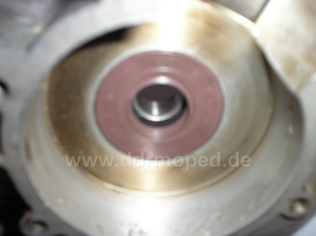

Wofür ist der Blechring in dem Lagersitz? Ich vermute das war ein ,,Adapter" für einen anderen Wellendichtring (anderer Größe). Liege ich damit richtig?
MfG Rico

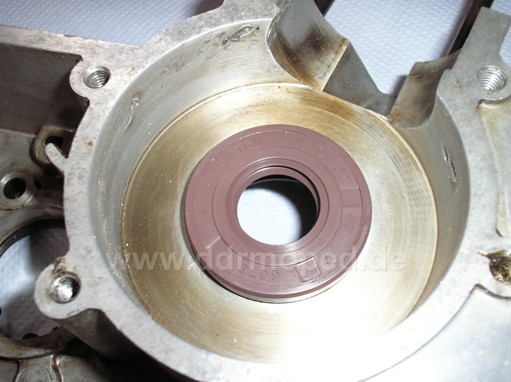

Wenn ich den neuen Wellendichtring drauf lege passt der perfekt. Also raus damit?
MfG Rico

QUOTE (Rush @ 22.06.2015, 19:45)
Stimmt genau. Du kannst den Ring einfach entfernen und den entsprechend größeren Simmerring einsetzen. Sowas war in meiner Hufe ES auch drin.

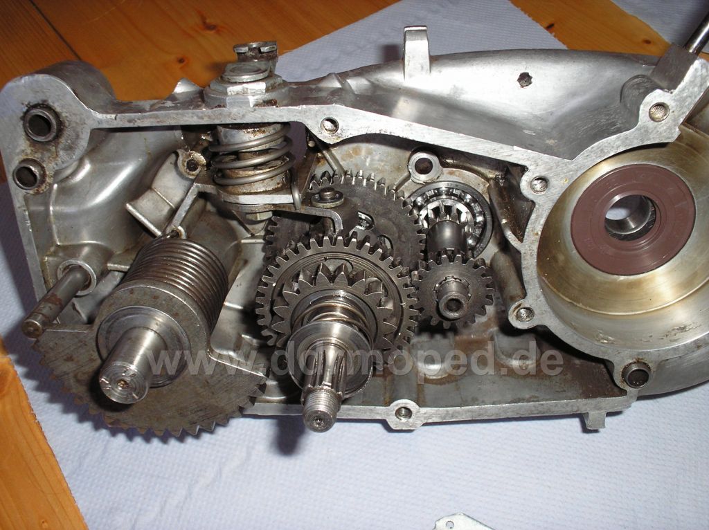

Es ist vollbracht! Alles richtig?
MfG Rico

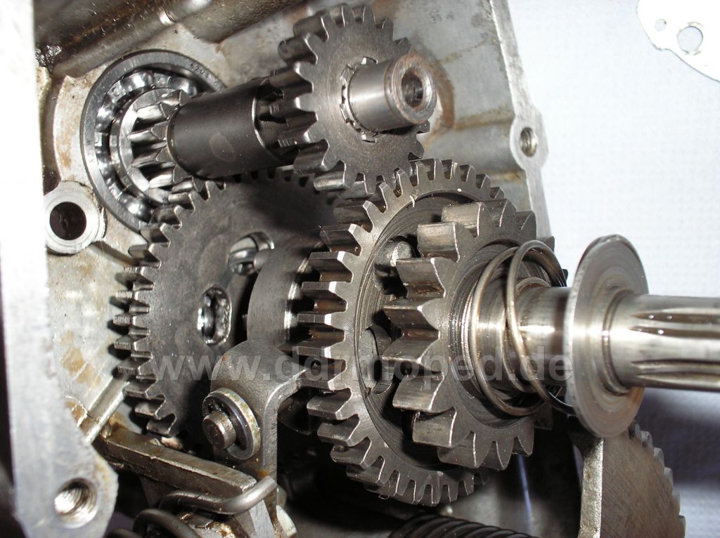

Die Kickerwelle hat eine hohe Vorspannung. Ist das so richtig?
MfG Rico

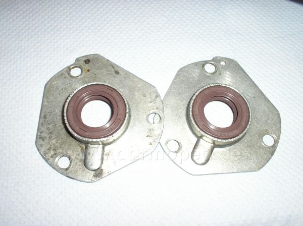

Die Dichtkappen sind auch fertig.
MfG Rico
Geschrieben am: 23.06.2015, 19:42
Beiträge: 4434
Falsch !
Das Festrad 2. Gang ist verkehrt rum eingesetzt und muß nochmal abgenommen und gedreht werden, damit der angedrehte Bund nach außen hin zum Kugellager 6000 zeigt. Andernfalls schleift das Festrad am Außenring des Kugellagers oder gar am Motorgehäuse und verursacht dort Reibung, Wärme und Späne im Getriebe und damit Verschleiß und Leisungsverlust. ohmy.gif
Der schmale Bund des Festrades liegt später am Lagerinnenring des Kugellagers 6000 an und hält dadurch das Zahnrad außen auf Abstand zum Lageraußenring.
