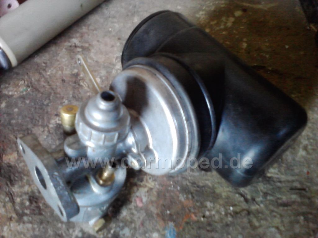

Ist das nicht ein Sr2 Vergaser? Meine sehen zumindest anders aus.
Aber, der Durchlass ist hier 13, beim Essi 12 .
Wie sehen denn deine Spatz-Vergaser aus ? Bestimmt genau so, wie auf dem Bild . Nur ist der hier nicht am Motor dran . laugh.gif

Der Spatz- und der SR-Vergaser sehen normalerweise gleich aus. Ser Spatz hat einen größeren Durchlass und eine andere Hauptdüse. Hinzu kommt der Adapter für den T-Luftfilter (aus Gummi mit Filterpatrone). Der SR hatte einen aus Blech, der geiler klingt cool.gif
Teilweise war das "Schnuffelstück", an dem der Luftfilter befestigt ist, bereits für den Spatzfilter vorbereitet, es fehlten nur die Gewindebohrungen, um den Adapter anzuschrauben. Dies waren dann KR50 Vergaser.
Dass Deiner anders aussieht, könnte vielleicht daran liegen, dass Du möglicherweise den SK-Luftfilter drauf hast. Großer schwarzer (machmal beige) Kasten, der díe gesamte Luft zwischen Motor und Rahmen verdrängt.
Ich dachte schon, dass der einzige Unterschied der Motor ist im Vergleich zum gezeigten Bild weep.gif

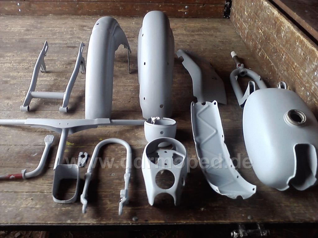

Endlich hab ich das schleifen hinter mir und grundirt hab ich die Teile auch schon .

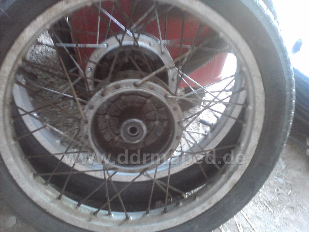

Kann mir auch jemand sagen was ich für Werkzeug brauche um die Räder neu einzuspeichen oder ob ich das überhaupt aleine kann _uhm.gif , weil mir das auf manchen Bilder sehr schwer erscheint .

Na ja, einen Speichenschlüssel brauchste halt oder einen entspechend kleinen Maulschlüssel, ich glaube 3,5 mm oder so ähnlich. Speichenschlüssel ist aber besser. Zum Einspeichen selber gibt es hier mehrere Beiträge die du über die Suchfunktion sicher finden wirst, z.B. hier oder hier.

Nee, 3,5 is der Durchmesser vom Gewinde. Die Schlüsselgröße war glaub ich 4,5 oder 5.
Und n Rad einspeichen is eigentlich nich schwer, wenn man ein komplettes Rad danebenlegt und "abguckt" isses einfach.

Der Spatz wurde gestern auch schon lackiert (bald stell ich Bilder rein ) _clap_1.gif
