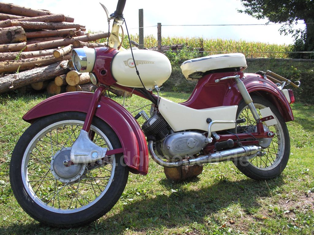

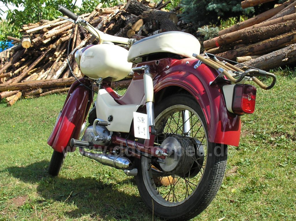

Star/Schwalbe-Zylinder ohne Gebläse .
Simsondriver91
Geschrieben am: 18.08.2012, 20:08
Beiträge: 5243
Mitgliedsnummer.: 1354
Mitglied seit: 06.07.2008
Da hat er recht. Ohne das Luftleitblech und allg. ohne die Kühlung überhitzt dein Zylinder massiv. Er wird ja durch das Vorderschutzblech nicht durch den Fahrtwind gekühlt.
Geschrieben am: 18.08.2012, 22:19
Ich entsinne mich dunkel, noch gefragt zu haben, ob er sich nicht 'nen Spatz-Motor besorgt . _uhm.gif hmm.gif
Laut Baujahr gehört der Sö 4-1 -Motor rein . Dann sieht die Geschichte so aus :
Edit: Nach genauer Betrachtung der vorhergehenden Beiträge stelle ich fest, dass es sich um einen M 52 KH-Motor mit falschem Zylinderdeckel handelt .
Trotzdem ist das Triebwerk zum Baujahr nicht passend, weil der M 52 erst im Spätherbst 1967 kam . Beim '66er gehört also der Soemtron-Motor rein, wie abgebildet .

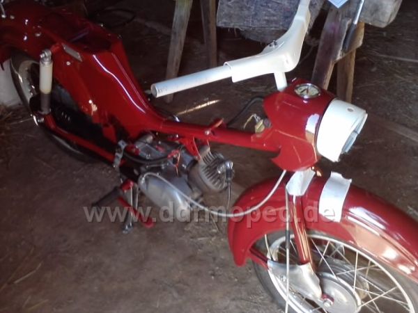

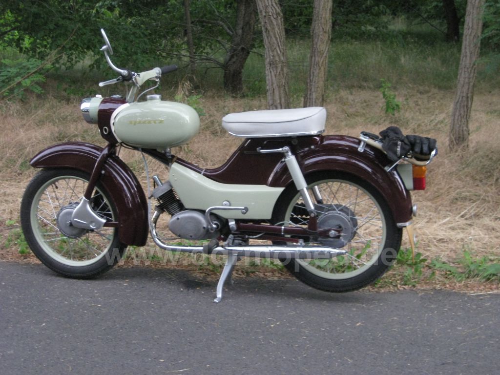

So sieht mein Spatz heute aus .
Die eine oder andere Sache muss ich noch machen aber im großen und ganzen bin ich fertig .
MfG Rico
Rush
Geschrieben am: 28.08.2012, 14:02
Beiträge: 3549
Mitgliedsnummer.: 5410
Mitglied seit: 17.04.2012
Eine neue Sitzbang hab ich mir bei ebay besorgt und das zweite Seitenblech hab ich vom Teilemarkt aus Kürbiz (sr2 Treffen )
MfG Rico

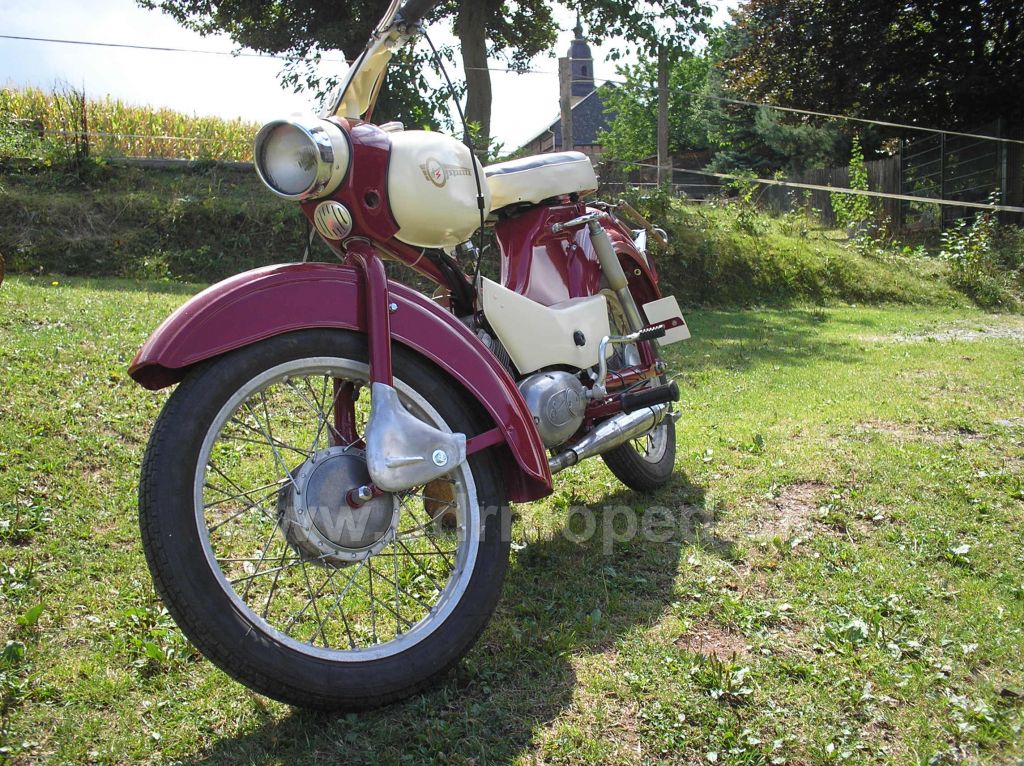

ich möchte das Thema mal wieder hochschieben da ich wieder einiges am Spatz gemacht hab und euch das nicht vorenthalten will . Also ich hab weiter oben schon mitgeteilt das er mal richtige Felgen bekommen soll . Ich hab mich dafür entschlossen die Ringe zu lackieren und neue Edenstahlspeichen einzusetzen . Die Felgen die ich lackiere sind natürlich Stahl und liegen schon bereit . So und jetzt zu meiner Frage :
Ich hab eine silberne (Enduro) und eine graue (Spatz) Felge gekauft da die gleich sind . Die Naben sind aber nicht gleich . (eine hat 3 gleich große "Rippen" die andere 2 gleiche und 1 größere . )
Kann ich die trotzdem verbauen oder muss ich mir noch eine besorgen .
