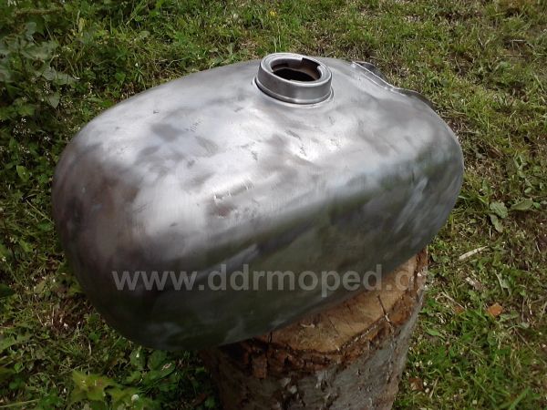

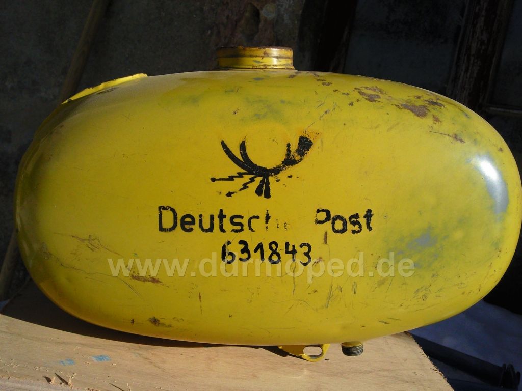

Ich will meinem Spatz einen Posttank verpassen.
So richtig bin ich erst darauf gekommen einen POSTSPATZ zu bauen als ich einen Tank+Tankdeckel auf einem Flohmarkt für 10Euro bekommen habe. (eigentlich brauchte ich nur den Tankdeckel laugh.gif )
ich weiß das das kein wertvolles Original ist aber is halt ne Schnapsidee. (Außerdem bleibt der Tank als Ersatzteil ganz und wird nicht zerschnitten)
Ausgangsprodukt
MfG Rico

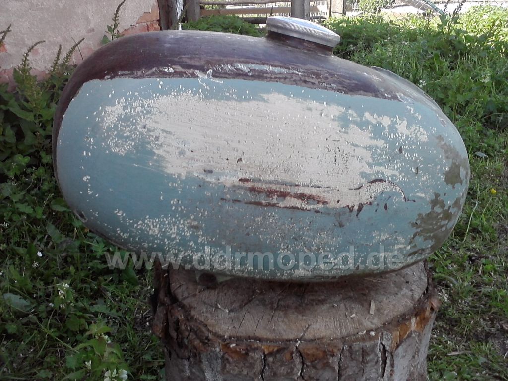

erstmal von dem Farbzeug befreit .
MfG Rico

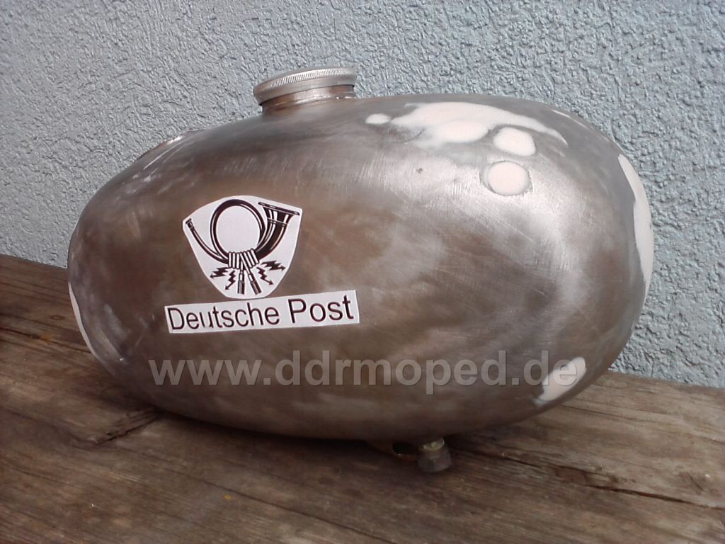

Hallo
Ich hab den Tank mittlerweile gespachtelt und werde ihn zusammen mit den Felgenringen am Wochenende grundieren . Der Tank wird in Rapsgelb Ral 1021 wie hier in dem Thema https://www.ddrmoped.de/forum/index.php?showtopic=5646&st=60 lackiert . Ist das in Ordnung weils ja kein sr2 ist ? Ich hab mich schon um den Schriftzug und das Horn gekümmert aber mein Werbetyp ist leider wegen dem Hochwasser abgesoffen sad.gif . Ich versuchs nächste Woche nochmal biggrin.gif .
MfG Rico

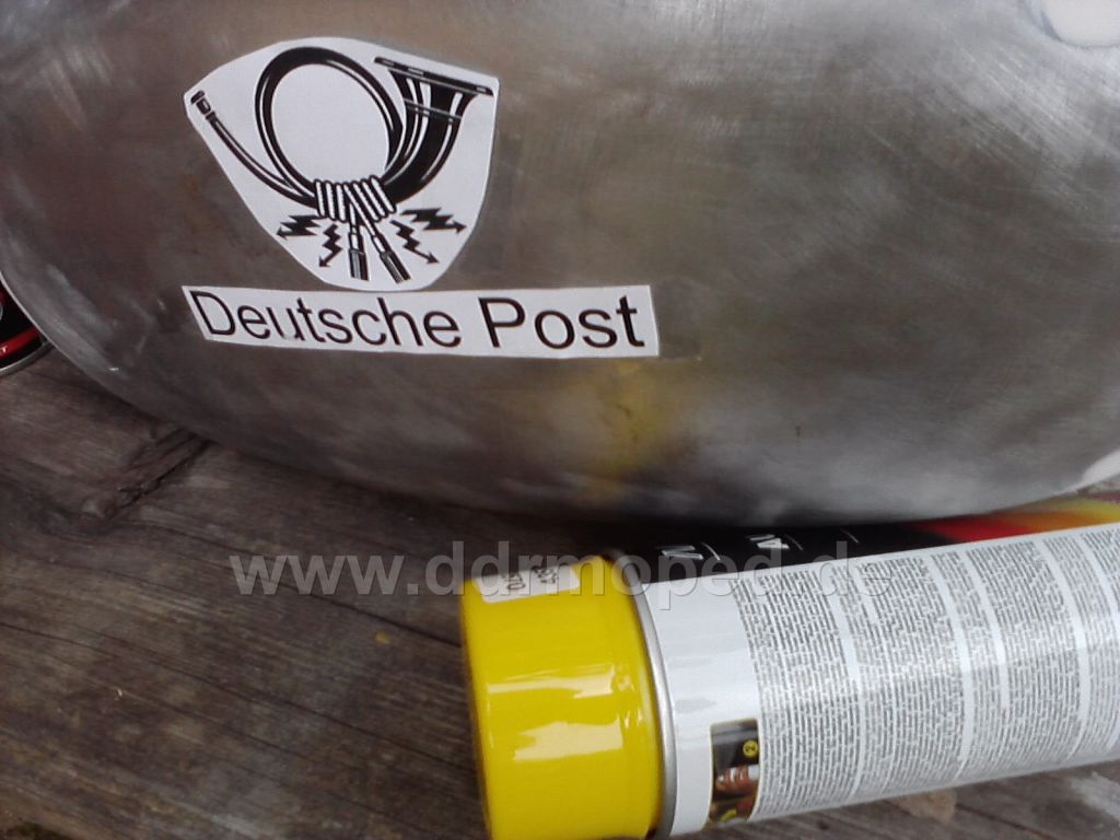

Hallo
ich hab heute meinen Tank grundiert , Außerdem hab ich die Schriftzuge und das Horn probehalber aufgelegt . Wie ich finde ist die Größe OK .
MfG Rico

und jetzt mit der Farbe die ich verwenden will
MfG Rico
