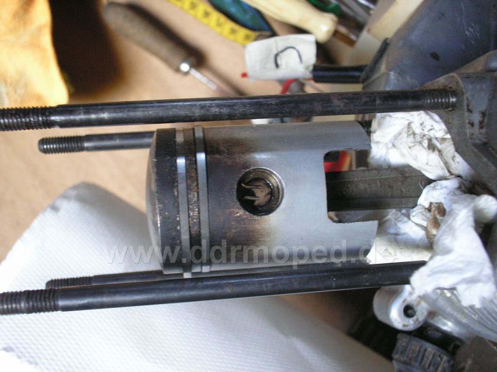

Rush
Geschrieben am: 23.06.2013, 19:35
Beiträge: 3549
Mitgliedsnummer.: 5410
Mitglied seit: 17.04.2012
ach ja der alte sieht so aus :
MfG Rico
Rush
Geschrieben am: 23.06.2013, 19:46
Beiträge: 3549
und es gibt etwas neues :
Heute hab ich zum ersten mal Räder neu eingespeicht . Hat je ne Stunde gedauert aber jetzt laufen sie rund . Ich finde die KLasse ! Ist das eigendlich normal das über den Nippen noch Gewindegänge sichtbar sind . wenn man die Speichen mit einem Schraubentrehen anschlägt hört man einen hellen Ton .
Meinen Posttank hab ich jetzt auch schon Lackiert , er liegt zum trocknen in der guten Stube biggrin.gif .
MfG Rico
