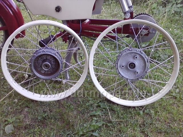

Ich hab diese Woche beim meinem Onkel in der Werkstatt auch ein neu eingespeichtes Simson-Laufrad gesehen. Und auch da haben wir uns gewundert, dass die Gewindegänge noch zu sehen sind.. die Speichen könnten ruhig 3 Millimeter länger sein.. mad.gif Vom rostenden Chrom mal ganz abgesehen...

Du hast die Felgen leider falsch eingespeicht, deswegen steht dir auch das Gewinde über. Außerdem hast du deine Speichen nur einmal gekreuzt, die müssen aber doppelt gekreuzt eingespeicht werden. Außer du hast kurze Speichen, dann würde aber das Gewinde nicht überstehen.
Ach ja und zentrieren musst du die Felgen auch noch lassen. Nur vom festziehen der Speichen haben die Räder leider noch keinen Rundlauf.
Und nur ein Kolben reicht hier nicht aus, wenn dann musst du den Zylinder schon auf das nächste Reparaturmaß ausschleifen lassen. Was hast du jetzt für Kolbengröße?
Gruß Jörg

Jörg, die Speichen sind doppelt gekreuzt.
Oder geht es hier um andere Räder als die da oben?
Aber trotzdem darf das Gewinde nicht überstehen.
Jörg

zum Glück hab ich Edelstahlspeichen und das mit den Gewindegängen ist komisch . Wie soll ich sonst meine Räder einspeichen ? Ist das eigentlich bei Alufelgen anders ? _uhm.gif

Ich hab meine Felgen ( wie in der Anleitung weiter vorne beschrieben ) zentriert und sie laufen auch rund biggrin.gif . Ich hab die Nippel (der Speichen biggrin.gif ) richtig fest angezogen .
