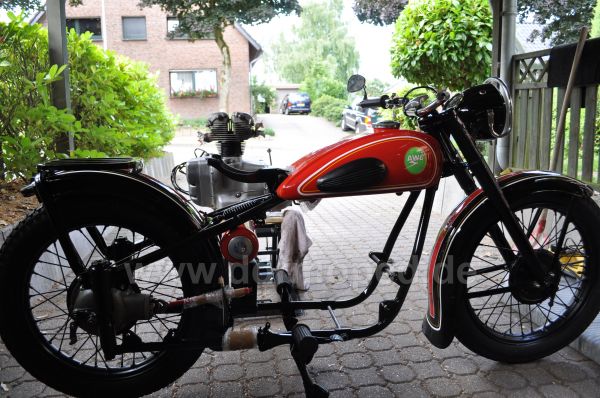

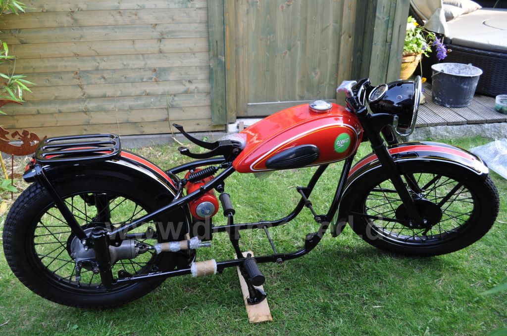

Heute ging es wieder auf die Füße (Reifen).
awoniederrhein
Geschrieben am: 28.07.2012, 18:10
Beiträge: 79
Mitgliedsnummer.: 4673
Mitglied seit: 09.07.2011
Lenker und Fußrasten dran und das war´s für heute.
Gruß Jürgen

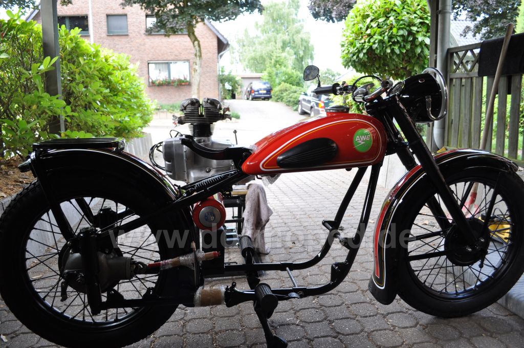

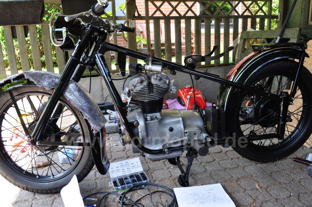

Gestern kam es zur Wiedervereinigung.
awoniederrhein
Geschrieben am: 05.08.2012, 07:53
Beiträge: 79
Und einen halben Tag später ! Der neue Kabelbaum kostet Nerven und Zeit. Die alte Verkabelung und der Schaltplan des neuen werfen immer wieder Fragen auf. Viele Anschlüsse am Zündschloß waren nicht belegt oder kabel miteinander verlötet (alles verbastelt). Hoffentlich läuft alles wenn ich mich an den Schaltplan halte.

Ist das mit der Mopedzündspule dein Ernst an so ner schönen AWO?
mfg Volker
awoniederrhein
Geschrieben am: 06.08.2012, 08:20
Beiträge: 79
Habe es erst mal so vorgefunden. Was ich ändern müsste für den Rückbau der Batteriezündung weiß ich ehrlich gesagt nicht mal.
Jürgen
AWO-Jens
Geschrieben am: 06.08.2012, 13:03
Beiträge: 64
Mitgliedsnummer.: 5701
Mitglied seit: 23.07.2012
Hallo Jürgen,
dazu brauchst du eigentlich nur einen funktionierenden Magnetzünder.
Gruß Jens
ehemaliges Mitglied
Geschrieben am: 08.08.2012, 07:56
Oder ne komplette neue Anlage mit vollelektonischer Zündung. Da hast du dann RUHE!!!
