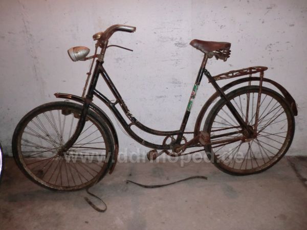

Freunde von uns haben ein Haus gebaut und in einem offenen Abrissschuppen stand das abgebildete Mifa-Damenrad.
Ein wenig merkwürdig ist das Ganze: Die Nummer beginnt mit 207, ist aber 7-stellig. Eine 6-stellige Nummer würde in den Bauzeitraum 1925-27 passen, wonach das Rad auf den ersten Blick aussieht.
Der RFT-Dynamo kann zu DDR-Zeiten rangewandert sein, aber das Rahmendecal ist eindeutig DDR.
Was sagt Ihr zu dem Fahrrad? Von wann könnte es sein?

Rahmenform, Gabelkopf, Lenkerform, Felgenquerschnitt - sieht alles nach Vorkrieg aus.

Das Decal am oberen Rahmenrohe ist leider bis zur Unkenntlichkeit zerbröselt.
Das vordere Schutzblech ist falsch.
Lassen sich die RFT-Dynamos irgendwie zerlegen, damit man den außenliegenden mechanischen Teil verzinken lassen kann?
Handelt es sich evtl. um ein Vorkriegsrad, das zu DDR-Zeiten neu aufgebaut wurde? Sowas soll es ja gegeben haben.

Hi,
sieht ja ganz schön mitgenommen aus.
Hat der Rahmen einen Lenkerfeststeller am Rahmenkopf? Ein Foto vom Rahmenkopf wäre gut.
Der RFT Dynamo ist doch aus Bakelit, was soll man da außer die äußeren Kontakte und evtl. ein Metallantriebsrad verzinken lassen?
Der RFT Dynamo ist aus zwei Teilen Bakelit verschraubt. Das obere Rändelrad muss zunächst ab, ist mit einer Mutter gesichert.
Dann muss man den Unteren Teil vom Oberen Teil lösen, der, wie gesagt vom unteren ins obere verschraubt ist. Am besten von Hand und vorsichtig.
Grüße Mario
Nein, einen Lenkerfeststeller hat das Rad nicht. Am Rahmenkopf ist nichts - weder ein Schild noch Löcher dafür.
Ich glaube, beim Dynamo hab ich mich nicht klar genug ausgedrückt: Ich möchte natürlich nur die äußeren metallischen Teile verzinken lassen. Das das Bakelit nicht so optimal auf eine Verzinkung reagiert, ist mir schon klar.

Die äußerlich sichtbaren Metallteile waren original schwarz lackiert (so jedenfalls kenen ich alle RFT-Dynamos, die ich bisher sah). Verzinkt oder verchromt waren nur der Drücker an sich und die "Stange", die aus dem Bakelitgehäuse führt und Befestigung samt Drücker aufnimmt.

So, nun mal Streichfett auf Milchbasis bei die Meeresfrüchte!
Was sagt Ihr: Passt Jahrgang 1925-27 oder nicht?
Was soll ich damit machen? Wegstellen und irgendwann mal machen oder eher schlachten?

Ich denke das Rad ist Ddr. Nix Vorkrieg.

Irgendwelche Argumente für DDR?
Der innengemuffte Rahmen passt auf jeden Fall in die 20er. Zu DDR-Zeiten gab's allenfalls bei den Kinderrädern noch Rahmen ohne Außenmuffung.

Es ist schon ein Vorkriegsrad, was um 1965 neu gemacht wurde. Aber ob das nun wirklich ein Mifa ist?

In der Tat - es muss kein Mifa sein. Und für DDR sehen mir, wie schon erwähnt, einige Details zuuu alt aus.
Es ist ein 26"-Rad. Ein Blick in mein Profil verrät den Standort Potsdam.
