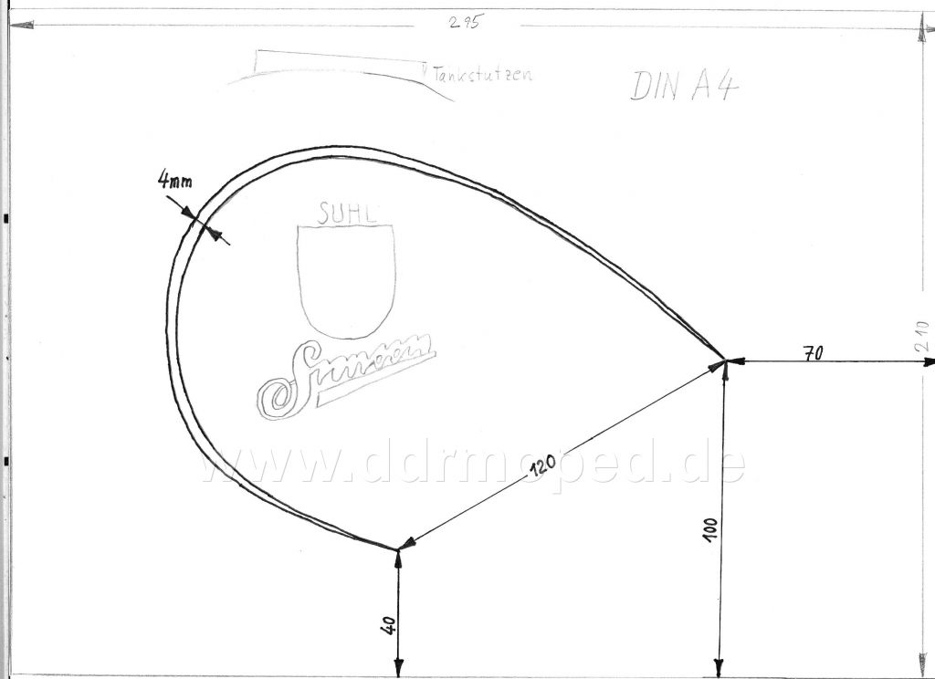

Ich hatte mir seinerzeit von der Linierung am Tank des SR1 auf ein DIN A4 Blatt Transparentpapier eine Pause gemacht. Wenn Du Dir von dem Bild im Anhang einen Ausdruck auf A4 machst, kannst Du die Linie auf den Tank übertragen.

Hallo Wolfgang,
das hilft mir weiter, danke

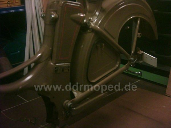

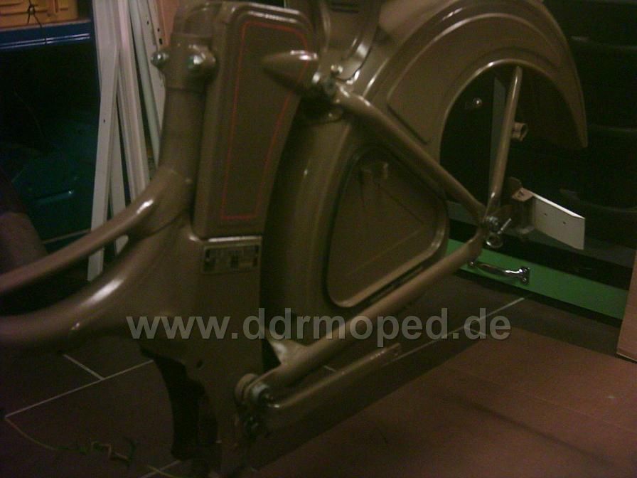

habe gerade heute wieder einen SR1 von Arne zurück bekommen...
So konnte ich den SR1 heute zusammen bauen...
Ich bin mir nicht sicher aber ich meine er macht es frei Hand...

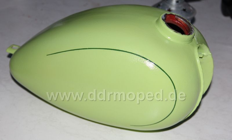

... na ja, ist auch nicht ganz einfach mit dem linieren. Ich habe es nun wieder mal mit abkleben gemacht und bin auch ganz zufrieden damit, noch paarmal Klarlack drauf, dann wirds langsam.
Wolfgang

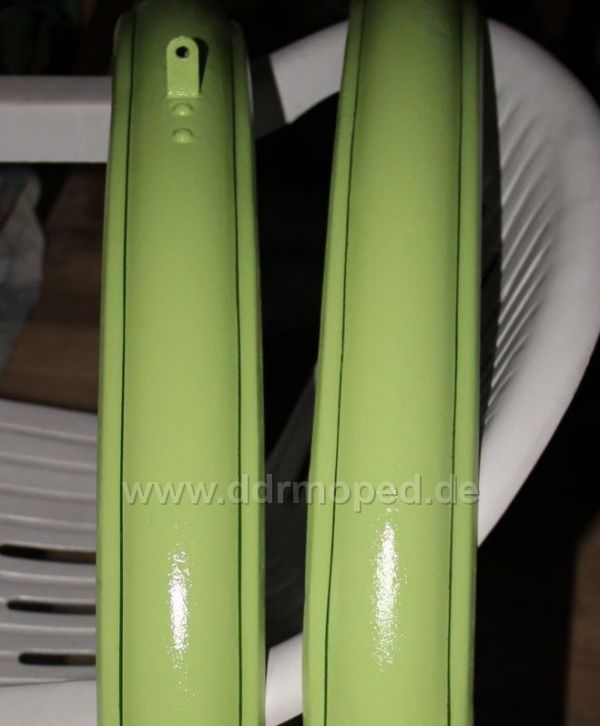

Halloecho
Geschrieben am: 30.07.2012, 22:02
Beiträge: 1203
Mitgliedsnummer.: 5156
Mitglied seit: 29.01.2012
und auch die Schutzbleche

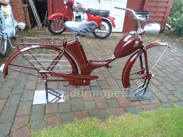

Hallo!
Also ich habe selbst liniert. Ich nehme dazu Fine Line Tape Linierklebeband , das ist top!! Am besten in der 3mm breiten Ausführung. Sehr dehnbar in Kurven und hinterläßt keine Klebereste. 50m Rolle reicht für 2 SR2.
Habe gerade Bilder im Keller gemacht, hatte aber eine falsche Kamera-Einstellung drin. sad.gif
(siehe unten) . Werde morgen neue Bilder machen.
Gruß Steffan
