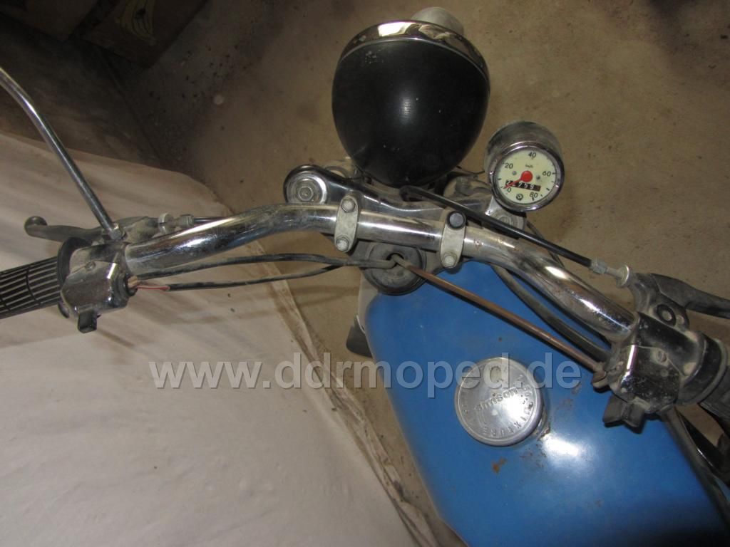

Kicker ist schwarz. Passt das?

QUOTE (boerdy61 @ 30.07.2012, 07:11)
Nee, muss verchromt sein.
Gruß Moritz
MoritzSimson50
Geschrieben am: 30.07.2012, 11:34
Beiträge: 3142
Mitgliedsnummer.: 4999
Mitglied seit: 19.11.2011

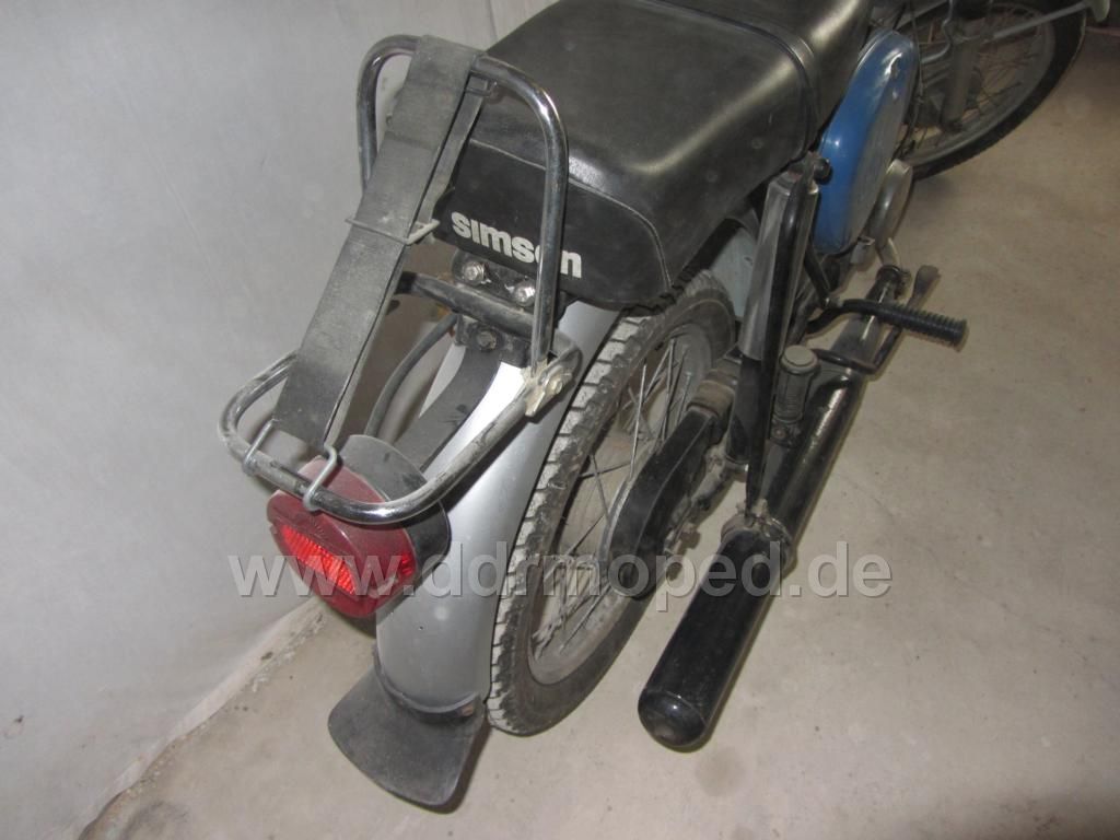

QUOTE (ddrschrauber @ 29.07.2012, 23:17)
Ich versuche mal ne Zusammenfassung der Falschteile:
- Lenkerarmaturen müssen die für/mit den Aluheblen dran
- Griffgummis mit dem feinen Diagonalkreuzmuster und Stopfen in den Lenkerenden (also offene Griffgummis)
- Auspuff muss ein Verchromter ran, mit verschliffener Schweißnaht am Konus
- Benzinhahn hat einen Wassersack zuviel, der ohne muss dran
- Faltenbälge gab es bei S50 nicht
- Reifenprofil sollte K30 sein
- Bowdenzüge und Tachowelle müssen grau sein
- Stoßdämpferhülsen müssen grau lackiert sein, statt verchromt
- vorn muss auch eine Alufelge rein
- Fußrastengummis müssen mit Axialrillen dran
Interessant wäre auch noch der Sitzbankaufdruck, der ja nicht zu sehen ist.
Ich hab ehrlich gesagt noch nie ne N mit grauen Hülsen auf den Federbeinen gesehen. Ich dachte die müssen schwarz sein... _uhm.gif
Gruß Moritz

QUOTE (oldieng @ 29.07.2012, 20:22)
... Schalter kontrollieren!!!!!! der "Ausmacher ist rar"
Ist zu erkennen, ob der richtige hier dran ist?
Geschrieben am: 09.08.2012, 07:31
Beiträge: 5603
Dürfte korrekt sein, sieht aus wie´n Hupenknopf auf der "falschen Seite".
