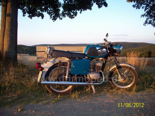

Heute habe ich mir mein Vorderrad nochmal genauer angeschaut und mußte feststellen das die Unwucht nicht unbedingt am Reifen lag. War auch ein schöner Schlag in der Felge. Also Rad ausgebaut, Reifen und Schlauch runter und versucht den Schlag wieder rauszuhämmern. An den Speichen hab ich auch noch bissel dranrumgedreht bzw. ich hab versucht die Felge zu zentrieren. Danach Reifen wieder druff und Rad wieder eingebaut, die Felge vorher noch bissel mit Stahlwolle geputzt. cool.gif
Jetzt ist das Fahrverhalten eindeutig besser wenn auch noch nicht perfekt.
Gestern hat sie beim Fahren ganz schön genebelt, heute nach dem Starten auch nochmal und Vollgas mochte sie auch nicht. Ich hab dann den Vergaser nochmal gesäubert, speziell die Hauptdüse, danach lief sie sehr schön. Beschleunigung bis Vollgas ohne Nebeln, macht auf kurviger Landstrasse richtig Spaß, hätte ich so nicht vermutet. thumbsup.gif
Und noch ein Bild gemacht:

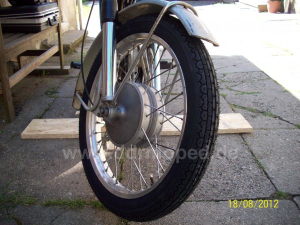

neuer Vorderreifen: smile.gif

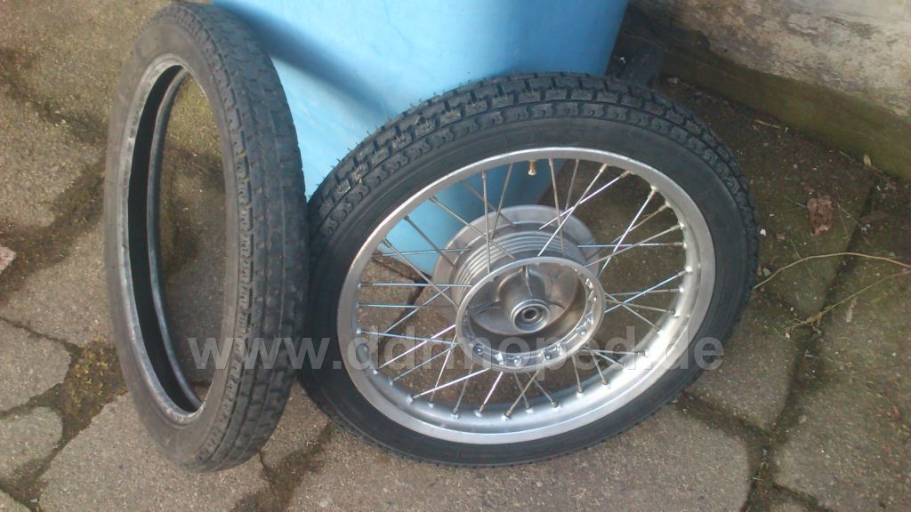

Mal wieder ein kleines Update. Dieses Jahr gabs einen neuen Hinterreifen, bei der Gelegenheit wurde die Bremse und die Felge gereinigt. Ansonsten gibts an der kleinen TS nix zu tun, glänzt mit Zuverlässigkeit. Auch die Elektrik schwächelt nicht, fahre immer mit Licht, allerdings Landstrasse und möglichst keinen Stadtverkehr. cool.gif
