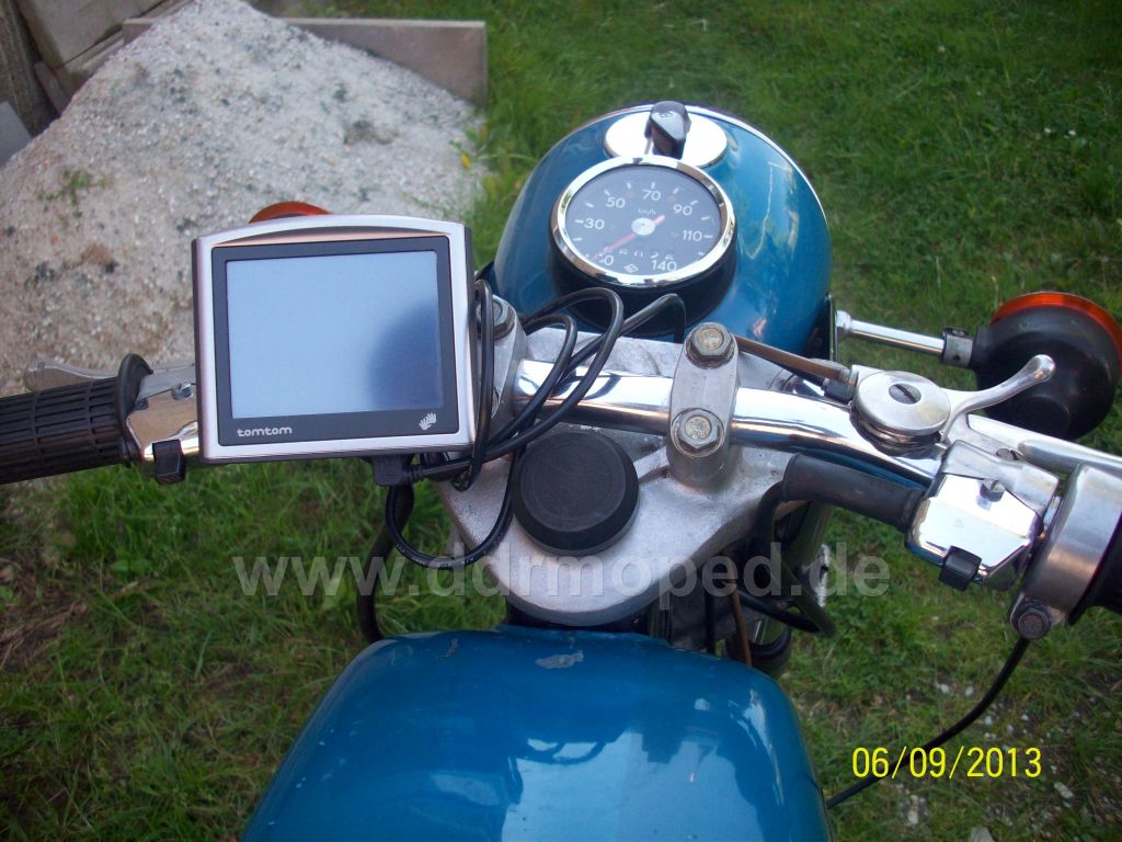

Gestern hab ich ein kleines Upgrade an die TS gebaut, den Plan hatte ich schon lange: Und zwar ein Navi!
Gruß Ronny

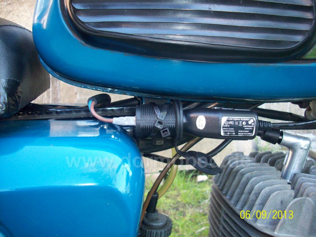

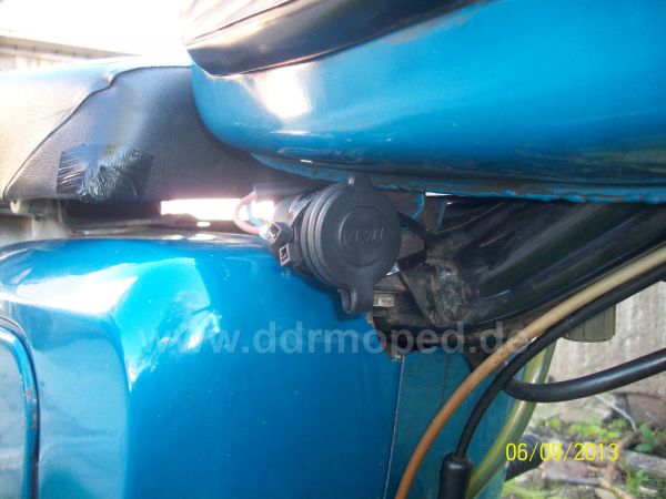

Für die Stromversorgung habe ich eine Nachrüst-Autosteckdose angebaut, Autoladekabel angesteckt, fertig. Da die Batterie bzw. die Lima so zwischen 6,5 bis knapp 8 Volt liefert, das Navi mit 5 Volt arbeitet und das Ladekabel die Spannung regelt funktioniert die Sache problemlos. Auch für mich als Nichtelektriker einfach zu bauen. thumbsup.gif
Gruß Ronny

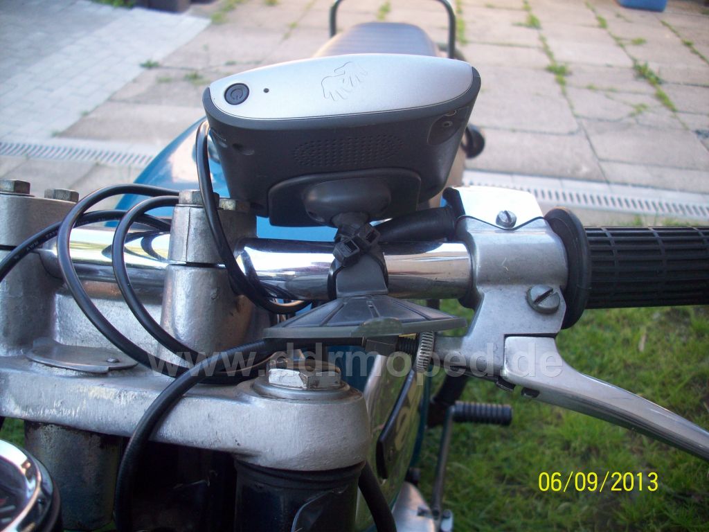

Die Befestigung von Steckdose und Navihalterung habe ich sehr professionell mit Kabelbindern gelöst, laugh.gif
Das kann man natürlich noch verfeinern, aber so ist alles schnell rückbaubar. Und gehalten hats auf ner 60km Probefahrt (Besuch bei Frezi wink.gif ) ganz gut.
Gruß Ronny

schöne TS! Das mit dem Navi ist für längere Touren in unbekanntes Gebiet eine schöne Sache.

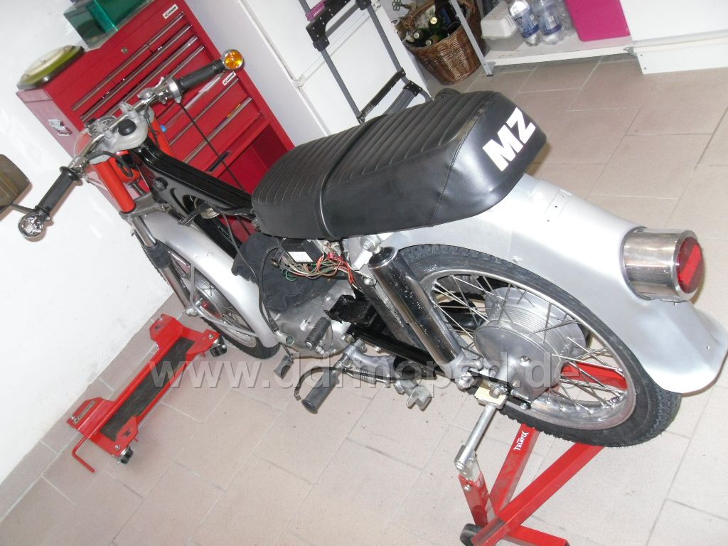

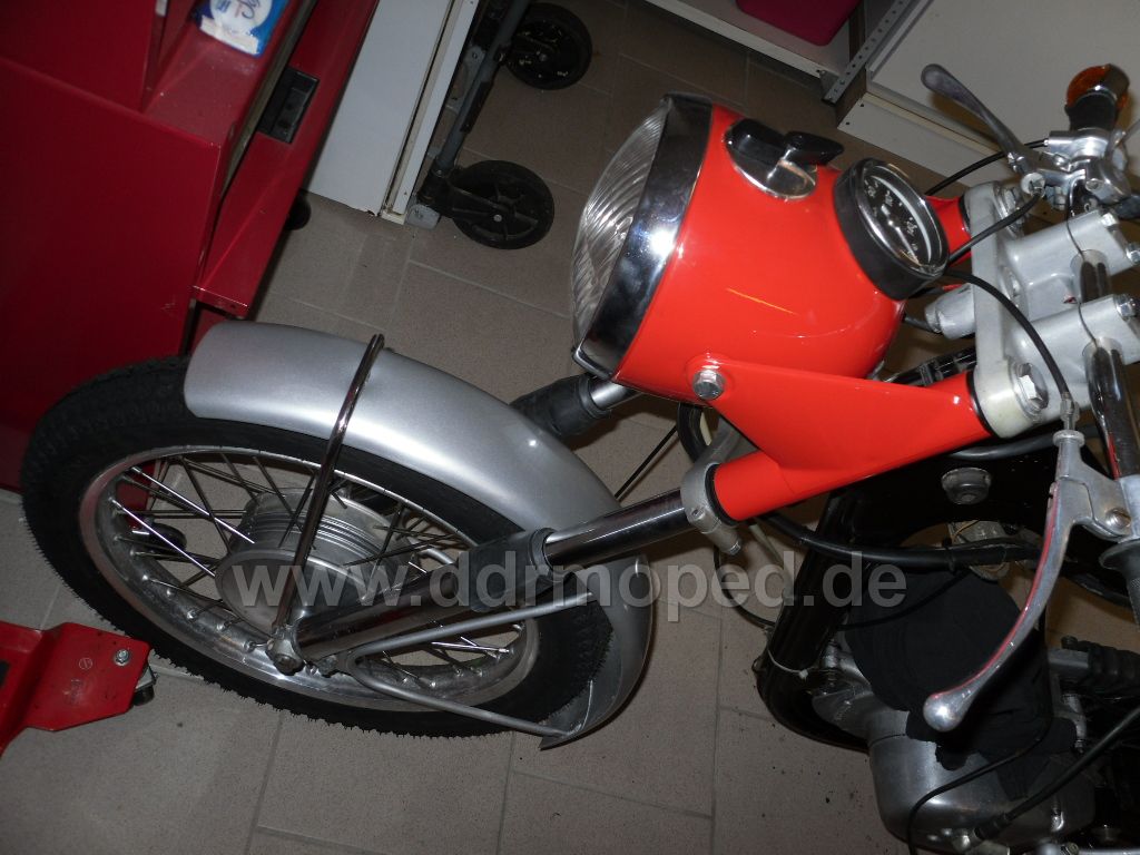

Hier ein aktuelles Bild vom "her"richten!
gesaelzbaer
Geschrieben am: 24.11.2013, 10:03
Beiträge: 74
Mitgliedsnummer.: 3600
Mitglied seit: 06.07.2010
und noch eines von vorne

Nach meinem Troll, welcher schon wieder weitergewandert ist, und einer ES die ich für unseren Club restauriert habe, ist die TS das dritte Ostfahrzeug in meinen Händen! biggrin.gif
Die TS habe ich im Sommer bei Heidenheim gekauft. Schlechtes Bild im Internet und nicht genug gefragt. Das Ergebnis beim abholen war dann nicht so optimal sad.gif
Aber zu Hause dann, und das ist mal wieder typisch, sprang sie mit einer neuen Zündkerze, Batterie und frischem Sprit auf den zweiten Kick an. thumbsup.gif
Elektrisch hat alles funktioniert und die Proberunde die Straße runter war auch in Ordnung.
Gelaufen hat sie laut Tacho knapp 38.000 km. Eine Vollrestauration kam für mich erstmal nicht in Frage.
Lampe, Lampenhalter und Seitendeckel mussten aber erneuert werden. Ich habe dieses mal eine Pulverbeschichtung ausprobiert.
