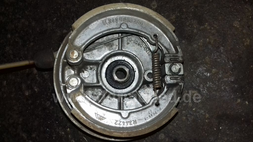

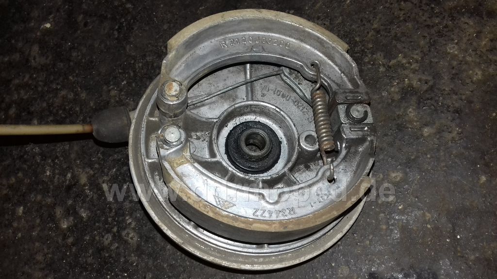

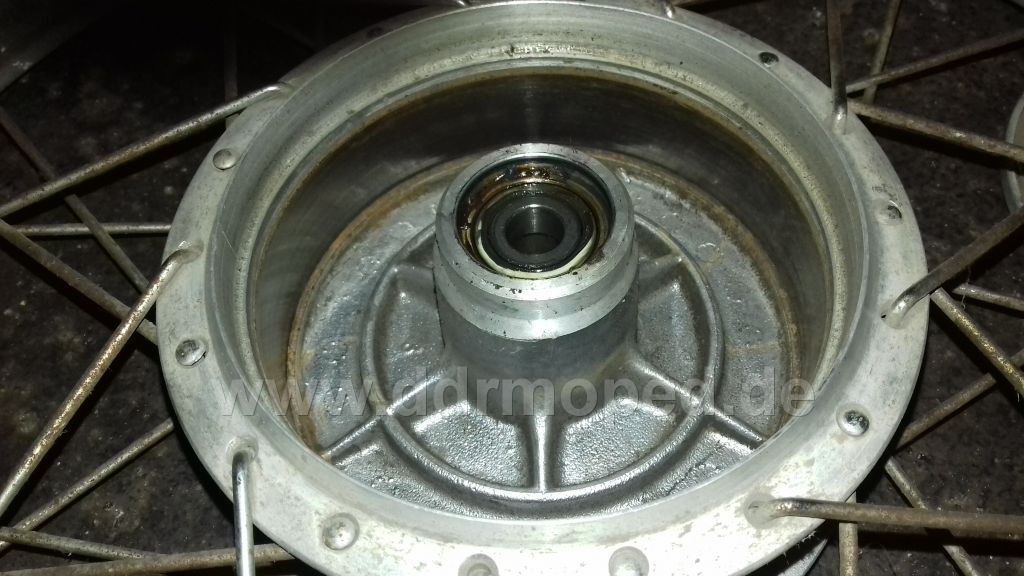

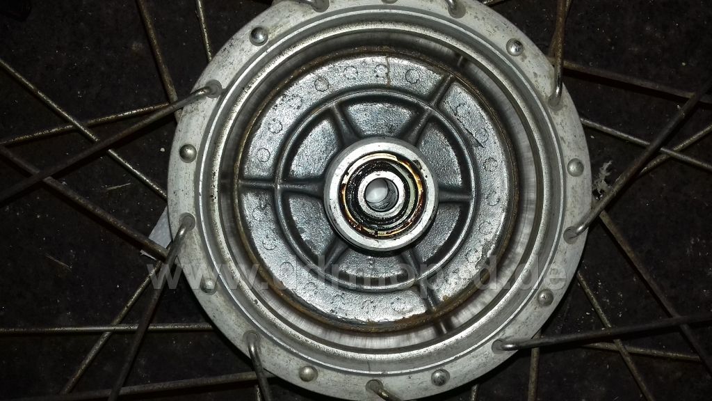

Geschrieben am: 26.08.2017, 19:03
Beiträge: 15648
Hast du nochmal alle Teile überprüft? Vielleicht ist ein Radlager defekt?
Kannst du bitte Fotos von der Nabe auf der Bremsenseite und nochmal von der Bremsankerplatte innen machen?
Der Fehler muss doch zu finden sein.
Bxx
Geschrieben am: 27.08.2017, 19:52
Beiträge: 680
Mitgliedsnummer.: 4142
Mitglied seit: 23.01.2011
QUOTE (SimsonSammler1234 @ 26.08.2017, 20:03)
Die Radlager sind in Ordnung, lassen sich leicht drehen.
Also die Bilder:
