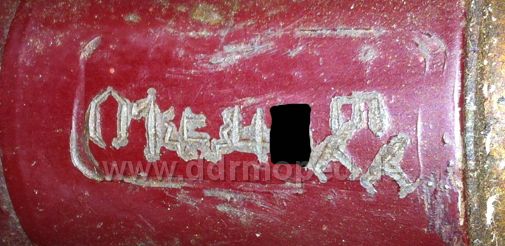

Hallo zusammen,
ich habe das ganze Forum durchsucht aber so richtig was gefunden habe ich noch nicht. Meine SR2e hat definitv einen Ersatzrahmen. Die Zahl oder der Buchstabe mit dem Kranz drumherum besagt wohl, dass das Fahrzeug mal von einer Prüfstelle abgenommen wurde. Am Ende kann ich ein E und 66 Endziffen. Das ist wohl das Jahr in dem der Rahmen getauscht wurde. Eine Anfrage beim KBA mit dieser Nummer war erfolglos. Die Nummer 01 c 4x kann man da nicht zuordnen.
Auch nicht mit der 66 am Ende. Kann mir jemand helfen wie ich am besten zu einer neuen Betriebserlaubnis komme? Was hat das c im Kranz für eine Bedeutung bzw . wofür steht das?
Danke für Eure Hilfe

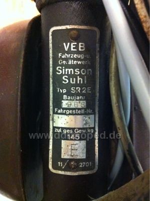

Hast du mal ein Foto vom Typenschild?

Das ist leider leer. Also es ist gar nichts eingestanzt.
Nur Baujahr 66 und SR2E.

Das ist eine von der technischen Prüfstelle vergebene Fahrgestellnummer (entspricht der TP-Nr. im Westen). Das "E" im Zackenkranz ist für die Prüfstelle, die die Nr. vergeben hat. Deutet auf einen außerhalb des Werkes durchgeführten Eigenbau aus Einzelteilen mit anschliessender Einzelzulassung hin.
Aufbau der Nr. ist normalerweise: 01E2345/XX wobei das XX für das Jahr steht.
Die ganze Sache ist heute nur noch schwer nachzuvollziehen, wenn ich am Freitag dazu komme, werd ich mal einen ehemaligen DDR-TP´ler befragen.

Das mit der Nummernvergabe ist richtig, das E bedeutet Ersatzrahmen. Der kann durch einen Unfall nötig geworden sein oder eben durch einen Aufbau aus Ersatzteilen.

Das E auf dem Typenschild ist Ersatzrahmen, das E im Zackenkranz ist die Prüfstelle (ich hatte dort mal ein "R")
Papiere übers KBA geht nicht, da es kein Serienfahrzeug ist, sondern quasi ein Eigenbau.

Das sind zwei Fälle mit so komischen eckigen Zahlen/Zeichen und leerem Typenschild. Ich muss aber sagen, deine Rahmenprägung ist noch abendteuerlicher. huh.gif ohmy.gif blink.gif
