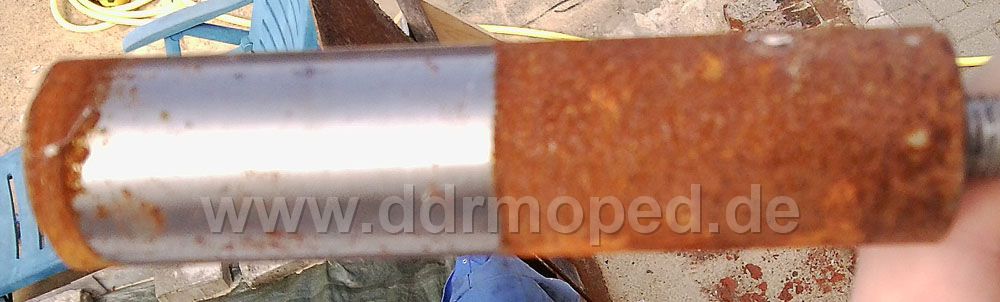

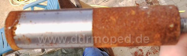

Meiner Meinung nach kommt es immer auf die Art der Nutzung des Fahrzeuges an.
Wenn man im Winter auf gewürzten Straßen fährt, sollte man schon mit Steinschlagschutz oder dergleichen rangehen.Die regelmäßige Fahrzeugwäsche muss aber trotzdem erfolgen!
Meine Erfahrungen mit Owatrol sind durchweg gut.
Ich hab den gesamten Rahmen meiner Schwalbe damit zweimal eingerieben und bin auch schon bei Regen gefahren.Was soll da passieren?
Bei Rost-Stop kann man auch gleich die Monidur Politur mit bestellen.Super Zeug!
Anbei mal ein aussagekräftiges Foto, das für Owatrol spricht!!
Der Bolzen war drei Monate Wind und Wetter ausgesetzt.
mfg Toni
