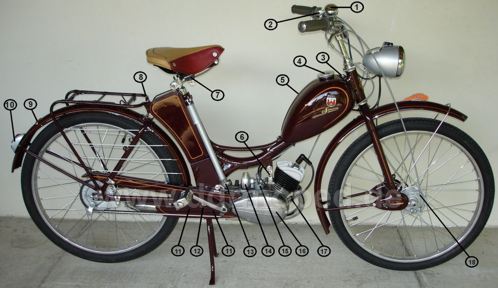

SR1
Erste Ausführung 1955 (bis Rahmennummer 16 000)
Ansicht von rechts
1 Klingel mit Kleeblatt
2 Abblendschalter aus Alu, mit 2 Halbrundschrauben M4 befestigt
3 Tankbefestigung mit 2 Schrauben
4 Tankdeckel ohne Schriftzug
5 Tank mit Versteifungssicke
6 Zwei Motorhängelaschen (ohne Verbindungssteg)
7 Sattel mit verstellbarem Gummifederelement
8 Gepäckträger ohne Griff
9 Geprägter Simson-Schriftzug
10 Rücklicht „Hexennase“
11 Zweiteiliger Kettenschutz
12 Bolzen zur Schwinge ohne Kopf
13 Kopf der Luftpumpe aus Alu
14 Luftfilter ohne Warzen zur Befestigung der Dämpferkappe (SR2E)
15 Vergaser NKJ 121-1 mit Angüssen vom NKJ 12 (MAW)
16 Motorseitendeckel ohne Schriftzug
17 Stromabnehmer mit Gummikappe
18 Vorderes Bremsschild mit Bowdenzug nach oben

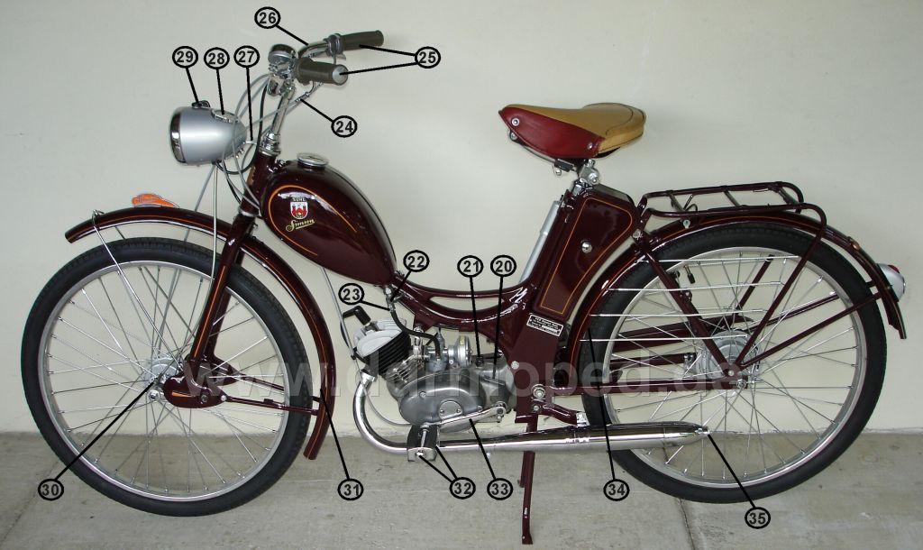

SR 1
Ansicht von links
20 Motornummer längs in Fahrtrichtung
21 Öleinfüllschraube mit Entlüftung
22 Benzinhahn mit 2 Schrauben verschlossen (statt mit Klammer)
23 Schlauchanschluss des Benzinhahns aus Metall
24 Stellmutter zum Führungsrohr mit 6-Kant statt Rändel
25 Originale Griffarmaturen
26 Lenkertiefe 20 cm
27 Scheinwerferhalter ohne Durchbrüche für Bowdenzüge
28 „Wappen“-Tacho
29 Schaltergriff schwarz
30 Tacho-Antrieb mit 2 Mitnehmern und Anschluss nach oben
31 Vorderschutzblech ohne seitlichen Spritzschutz
32 Pedale mit Metallumfassung und verschraubter Endkappe
33 Tretkurbel 16 cm lang; Pedalantrieb mit Rücktrittbremse aber ohne Kickfunktion
34 Hinteres Schutzblech einteilig und ohne seitlichen Spritzschutz
35 Auspuff-Endstück gerade

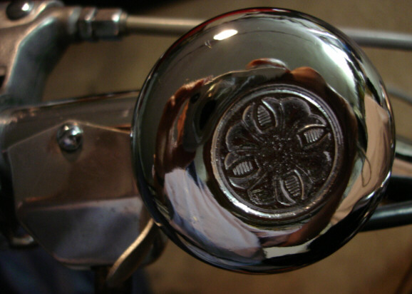

eigentlich wollte ich hier nicht reinpfuschen aber ich muss dazu mal was schreiben. die Idee ist ja nicht schlecht. aber ich finde hinter jeder Beschreibung müsste auch ein Foto sein. oder mann müsste ins bild klicken können. weil mit einigen Sachen kann ein Laie nix anfangen. übrigens war auf der klingel kein Kleeblatt, und der erste Tachoantrieb hatte 2 Haltenasen.

Zu Pos. 1 (Klingel):
Ich nannte das "Kleeblatt":

genau das meine ich. wenn mann sich jedes detail ansehen könnte wäre das schon spitze. dann kommen auch nicht mehr die anfragen was original ist und was nicht. es gab auch fahrradklingeln mit einem kleeblat drauf, öfter schon bei ebay als sr1 klingel angeboten. mit schönen bildern würden dann keine mißverständnisse aufkommen.

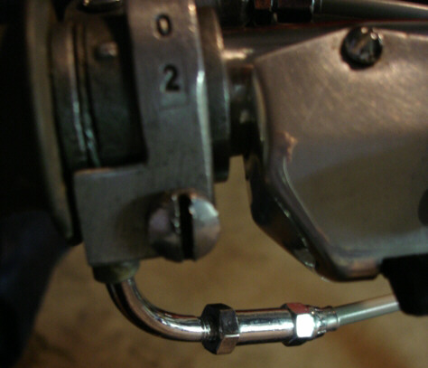

Zu Pos. 24 (Stellmutter zum Führungsrohr mit 6-Kant statt Rändel):

Das meint er mit der Öleinfüllschraube. Hatten anscheinend auch die ersten 2er, nummer 239*** oder sowas in der art hab ich.
