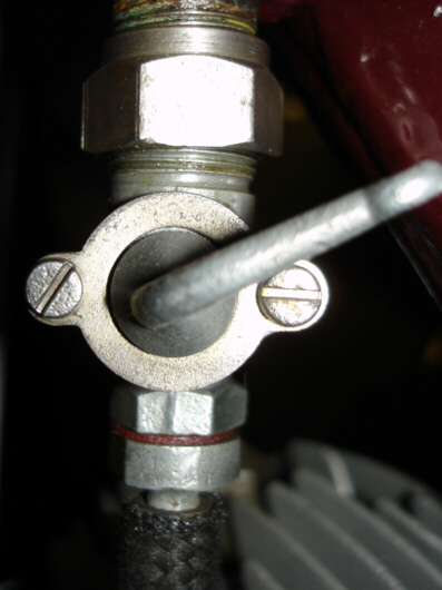

Zu Pos. 22 (Benzinhahn mit 2 Schrauben verschlossen (statt mit Klammer))
und Pos. 23 (Schlauchanschluss des Benzinhahns aus Metall)

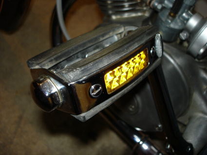

Zu Pos. 32 (Pedale mit Metallumfassung und verschraubter Endkappe):

gabs verschidene ausführungen der pedale?? ich habe noch welche mit runden abschlußkappen. lt. ersatzteilliste waren die auch rund. hmm.gif
Geschrieben am: 20.07.2007, 18:39
@ Gringo, du hast recht, es gab auch die Variante mit den runden Kappen.

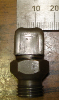

@ HILLE; die Ölschraube ist auf den Foto vom Toni ganz gut zu sehen. Bei den ersten SR 2 dürfte die auch noch dran gewesen sein.

Davon ungeachtet: Ja, an meinem 57er SR2 mit passendem Motor ist die Öleinfüll-/Entlüftungsschraube auch noch dran. Allerdings kleiner. Die originale SR1-Schraube ist um wenige Millimeter höher.

QUOTE (Gringo @ 20. Jul 2007, 18:36)
Die älteste Ausführung ist die mit der Verschlusskappe mit Gewinde. (Links)
Dann kam die mit aufgepresster Kappe. (Mitte)
Die rechte Ausführung ohne Metallumfassung dürfte schon nicht mehr am SR1 verwendet worden sein (zumindest laut Ersatzteilkatalog).

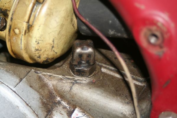

ich habe gerade mal mein Fotoarchiv durchstöbert. Hier das einzig verfügbare Foto, auf dem die Öleinfüllschraube mit Entlüftungskappe vom SR 1 ganz gut zu sehen ist.
Das Foto ist bei meinem Testzusammenbau vor der Lackierung entstanden. Gut zu sehen ist auch der Benzinhahn in der vom Wolfgang beschriebenen Variante. Den Probelauf habe ich noch mit den NKJ 122-4 bestritten, da der 121-01 zu diesem Zeitpunkt noch nicht aufgearbeitet war.

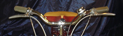

Hallo Wolfgang,
kannst du bitte den Lenker einmal von vorn fotografieren?
Ich habe nämlich einen Lenker, der gleich nach dem Kopf rechts und links etwas nach unten gebogen ist, dann aber "normal" weiter geht. Die Kröpfung nach hinten scheint der zu entsprechen, die du fotografiert hast.

Hier mein SR1-Lenker von vorn:
Ich kenne nur die eine Öleinfüllschraube mit Entlüfter und den Maßen 14,5x14,5x14 (LxBxH).

... da muss ich meinen Lenker also richten... schade.

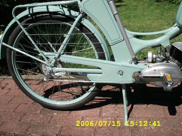

Die vordere Schutzblechstrebe ist bei dir verchromt? Oder vernickelt?
Und dann die Felgen.
Silber sieht man oft, meine sind aber in "Wagenfarbe" lackiert mit einem Streifen in der Mitte. Hat das von euch jemand so gemacht?
Wurden auch SR 1 mit Aluminium - Felgen gebaut?
Hendrik
Geschrieben am: 26.07.2007, 22:27
Hendrik, ja, kann ich Dir beides fotografieren.
Wolfgang, muss ich mal messen laugh.gif gehn. Am 1er und an dem 57er 2er. Es kann auch subjektiv sein, und ich irre mich.

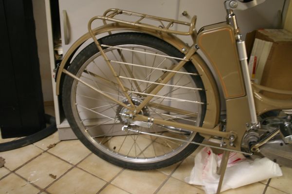

QUOTE (fahrfisch @ 26. Jul 2007, 22:39)
Hallo Hendrik! Ja! ich habe zwei stueck mit alufelgen,aber materialqualitet ist sehr gering. Das sind exportwersionen. Gruesse piotr. Morgen foto!

Geschrieben am: 26.07.2007, 23:01
Einmal mit Alufelgen
