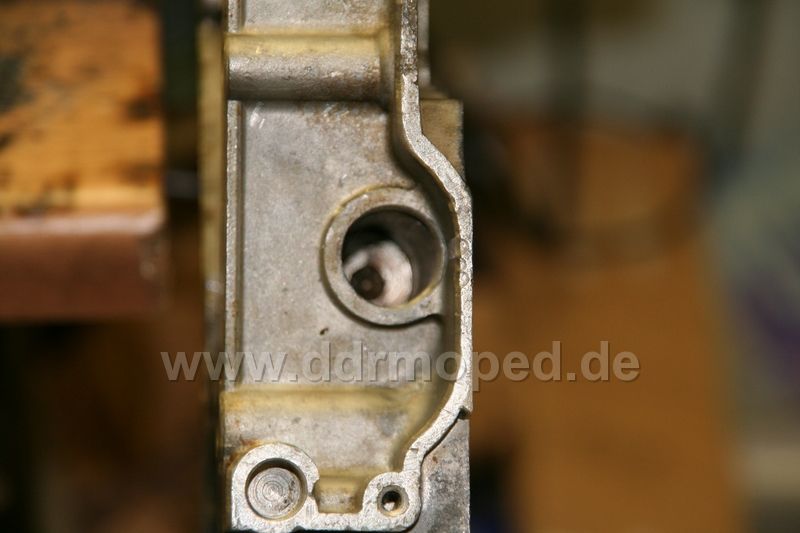

Kanns auch sein, dass diese Lagerbuchse was abbekommen hat?
Ob der Hebel verbogen ist kann ich aus der kalten gar nicht sagen.
Vielleicht.... hmm.gif ...obwohl...muss ich mal gucken.
Was wärn jetzt, wenn ich behaupte, dass es an der langen Standzeit liegt? 40 Jahre und nicht besonders trocken cry.gif

Hebel is nicht verbogen, daran kanns also nich liegen. Wenn ich ganz genau in das Loch reingucke seh ich etwas, was aussieht wie Riefen. _uhm.gif (ich kann schlecht erklären, ich weiß)
Wenn der Hebel wiedermal so weit drinne ist wie es geht und ich ich ihn dann wieder raushole kommen mir auch ganz feine Späne entgegen. blink.gif
Hat irgendjemand ne Idee was nu schon widder ist?

Stefan, das absolut zylindrische Lochmass im Durchmesser ist 18mm. Meine Kamera weigert sich beharrlich, dort bis hinunterzuleuchten biggrin.gif Hast Du am Ende den Sicherungsstift noch drin? Es muss reingehn, ganz einfach!!

Stefan, Du bist 100pro sicher, dass Du nicht den Hebel mit der Nase oben hast? Ach nee, Deine Hälften sind ja auseinander hmm.gif Du hast das leere Loch so wie auf meinem Foto?
Kannst Du "Dein" Loch (die Aufnahme mein ich biggrin.gif ) und Deinen Hebel mal fotografieren. Das gibts nicht, dass das nicht gehn soll... hmm.gif Es ist mir ein völliges Rätsel. hmm.gif

ABER, wenn ich in mein Loch rein gugge gehts erstmal gerade runter. Dann kommt wie eine Art "Stufe" und an dieser gehts dann weiter gerade runter bis zum Ende.
Erklärung ist Mist ich weiß. Kann man damit was anfangen?

So, Ende der Tortur.
Hab einen alten Simsonmeister aufgetrieben der mir das wahrscheinlich macht. (Zufrieden Toni? rolleyes.gif )
Er wird es ausschleifen und gut. Ehe ich das Ding völlig zerrammel lass ichs machen.
Außerdem krieg ich ne regenerierte Kurbelwelle mit allem drum und dran FÜR 10€.
