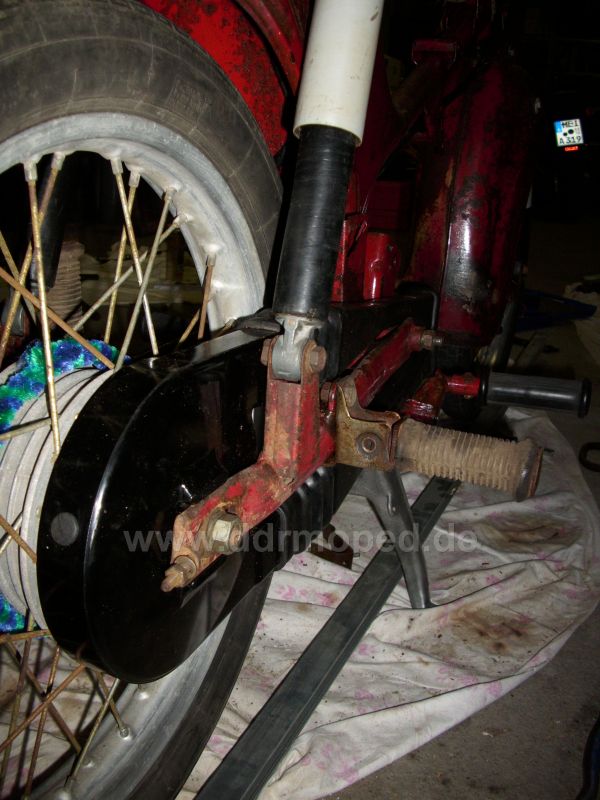

Ja also ich habe nochmal nachgeschaut und die Buchsen sind wirklich okay.

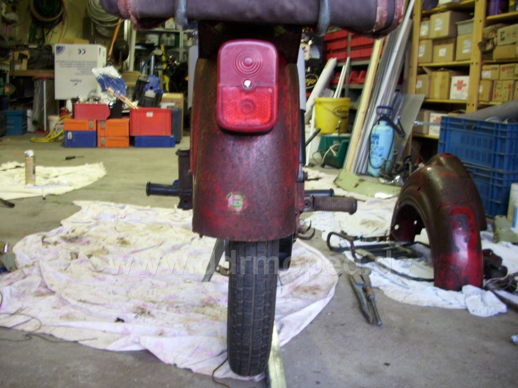

Habe vorhin nochmal bisschen gewerkelt und versucht das Rad mit Schwinge ordentlich hinzubekommen, aber vergebens. Es sieht jetzt nicht mehr so schlimm aus, jedoch sieht man auch an den Stoßdämpfer, dass da irgendwas nicht hin haut, denn diese gehen unten eindeutig nach rechts weg hmm.gif

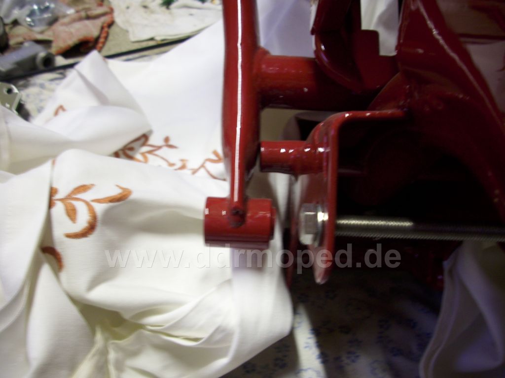

Dann habe ich mir gedacht, dass es wenigstens an meinem neu lackierten Star ordentlich sein müsste, aber auch da das selbe Problem. Habe die Stoßdämpfer mal richtig oben und an der Schwinge eingehangen und so ausgerichtet, dass sie exakt gerade herunter gehen. Auf dem Bild seht ihr, wie die Schwinge dann "eigentlich" sitzen müsste. Sozusagen genau der selbe Fall wie beim Patinastar, die Schwinge muss weiter nach links (von hinten gesehen) dry.gif Und ich glaub kaum, dass bei allen 3 Rahmen und allen 3 Schwingen was verzogen sein soll...

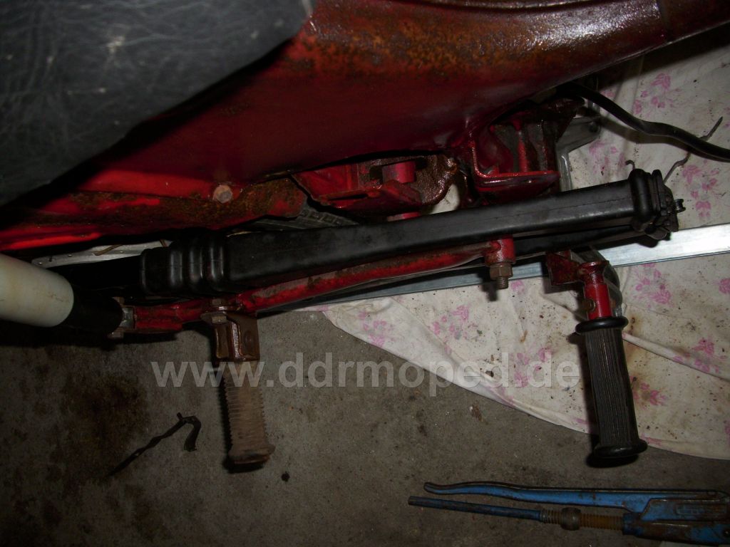

Dem Kettenlauf weiß ich nicht zu beurteilen, aber ich würde sagen, der verläuft normal oder?

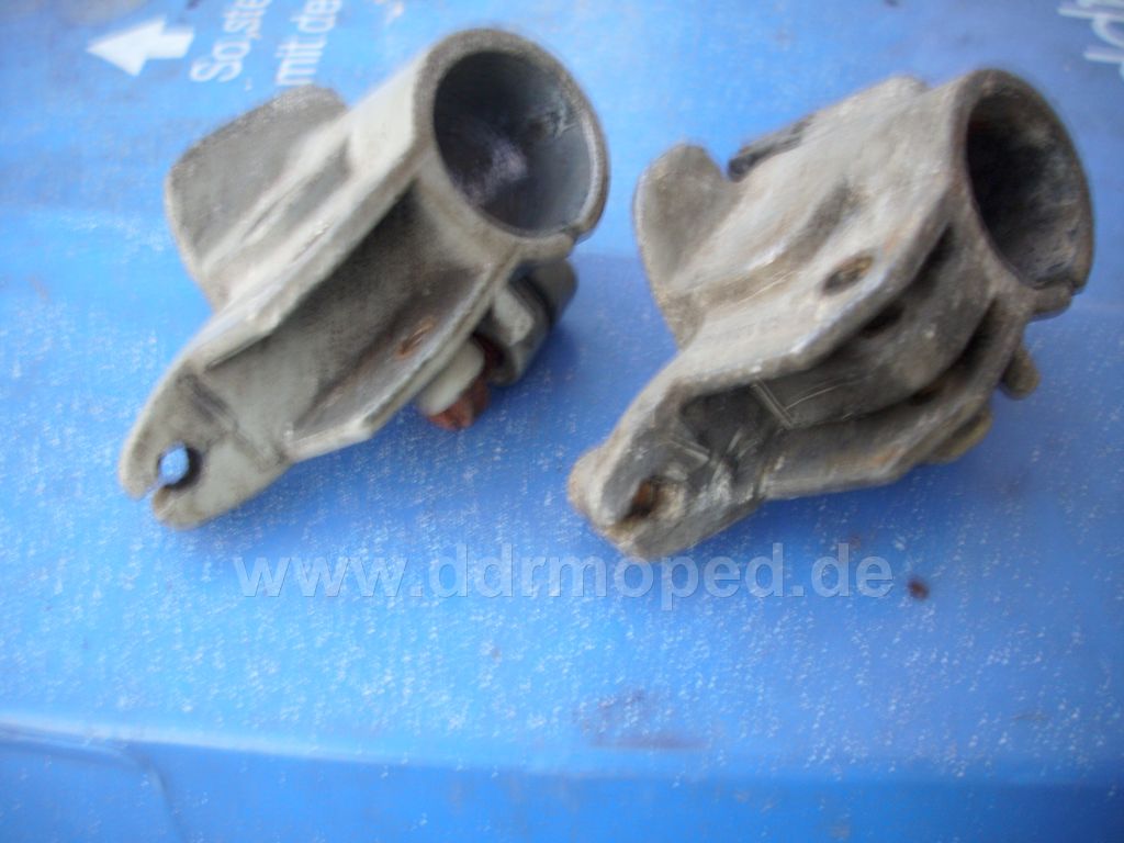

So noch eine letzte Frage. Und zwar habe ich bei der Lenkerarmatur links bemerkt, dass da leider die Halterung für das Lenkerblech weggebrochen ist. Zum Glück habe ich noch eine passende Armatur da. Jedoch ist mir jetzt aufgefallen, dass bei der neuen Lenkerarmatur kein "Distanzstück" beim Hebel verbaut ist. Nun wollte ich wissen, ob die Armatur nun original ist oder warum da kein Distanzstück drinn ist.? So sitzt nämlich der Hebel ziehmlich locker drinn _uhm.gif

die Linke Armatur ist für Kunststoffhebel, die rechts für die aus Alublech thumbsup.gif

Das ist schon die neuere Kupplungsarmatur für den späteren Handhebel aus Kunsstoff. Da dieser ja aus Vollmaterial ist, fällt der Mittelsteg weg.
Du brauchst also eine ältere Armatur, passend für den Aluhebel.

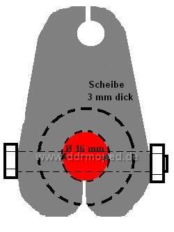

So bin gerade dabei die Hinterradbremse fertig zu montieren. Wurde bei meinem anderen Projekt ja schon darauf hingewiesen, dass beim Fußbremshebel eine Gummischeibe untergelegt werden muss. Nun wollte ich nur mal wisse, auf welche Seite die gummischeibe muss? Dort wo der Fußbremshebel ist oder auf der Seite wo der Bowdenzug ist? Wäre natürlich auch klasse, wenn jemand ein Bild beiliefern könnte, damit man sich das bildlich vorstellen kann _clap_1.gif

Bei meinem Star ist das Schutzblech hinten leider auch etwas seitenversetzt. Schwinge ist nicht verbogen und die Spur stimmt auch. Könnte also eventuell der Rahmen sein, der entweder schief geschweißt ist oder mal bei einem Vorbesitzer was Übles abbekommen hat.
Ich wollte aber nicht an den Langlöchern des Schutzbleches mit der Rundfeile rumfeilen, um das passend zu machen. Inzwischen hab ich mich auch dran gewöhnt.
Die Gummischeibe kommt am Fußbremshebel mit auf die linke Seite, also noch unter den silbernen angeschraubten Hebel, wo der Bremszug eingehängt wird. Diese Gummischeibe kannste dir mit der Schere (oder Locheisen) in Nullkommanix aus einer alten Gummi-Fußmatte selber ausschneiden. Etwa 3 mm dick, Innendurchmesser 16 mm, außen etwa 24 mm.

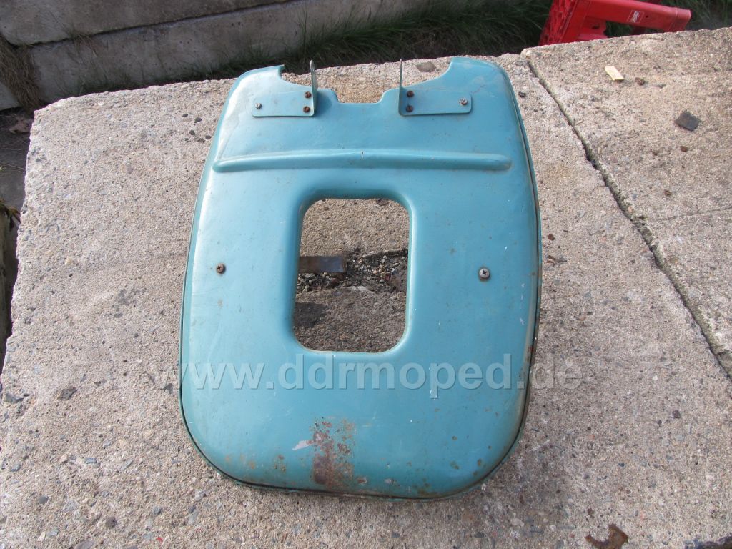

Okay danke dir, habe jetzt alles so weit fertig verbaut und nun warte ich eigentlich nur noch auf den Motor. Als kleines Highlight wollte ich mir noch ein Beinschild zulegen. Da Mathis gerade eins anbietet, wollte ich es mir gleich sichern.
Soe sieht es aus Beinschild
Ich wollte mich nur nochmal versichern, ob das Beinschild wirklich passt? Habe nämlich vorhin nochmal bei Google nach Star-Beinschildern gesehen und die sahen teilweise anders aus. Von den Halterungen her müsste ja alles passen oder? wink.gif
