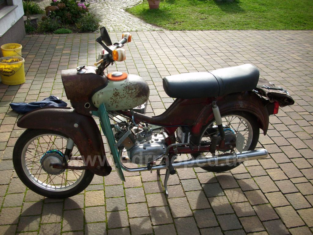

Also die Schwinge habe ich einfach so sehr wie es ging nach links gedrückt und dann alles danach ausgerichtet. Das Rad sitzt trotzdem noch 0,5-1cm weiter rechts, aber das lässt sich nun mal nicht ändern.
Er fährt sich jetzt übrigens traumhaft! wub.gif Habe nochmal den Schwimmerstaand und die Bedüsung nachgeschaut, war aber alles in Ordnung. Da konnte es meiner Meinung nach nur noch am Chocke liegen und der war es auch smile.gif
Ich kann euch nur sagen, legt euch einen Star zu, es ist ein geiles Gefühl thumbsup.gif

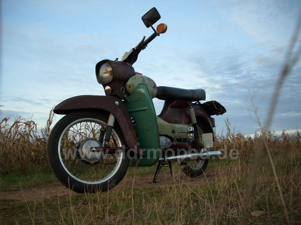

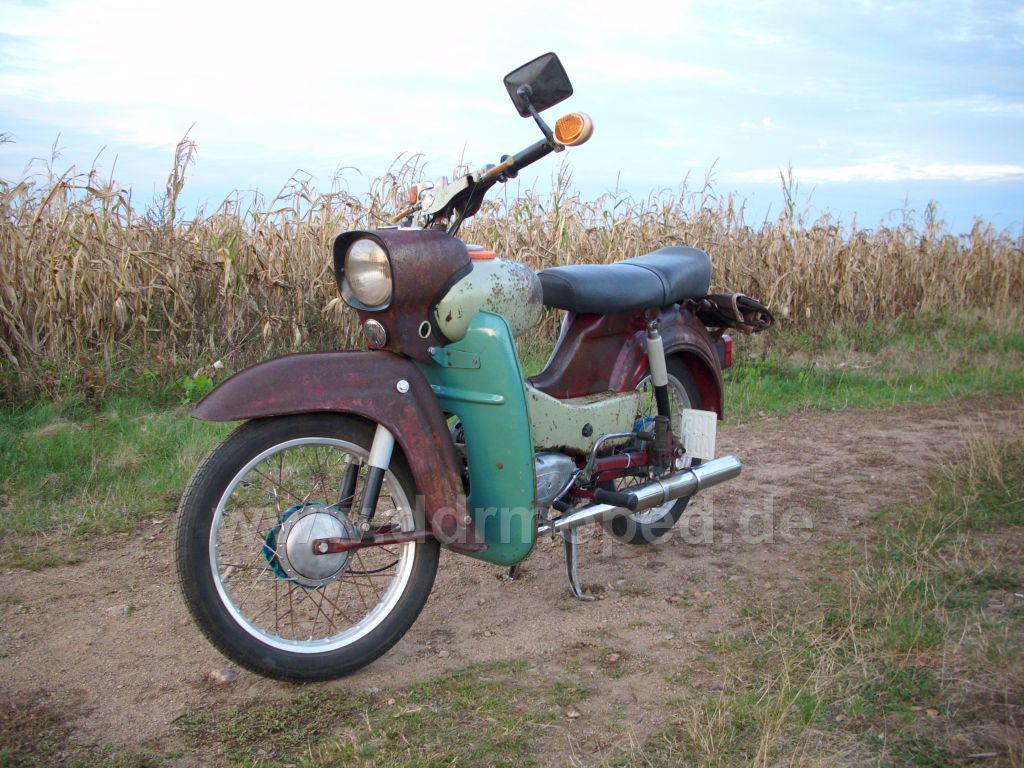

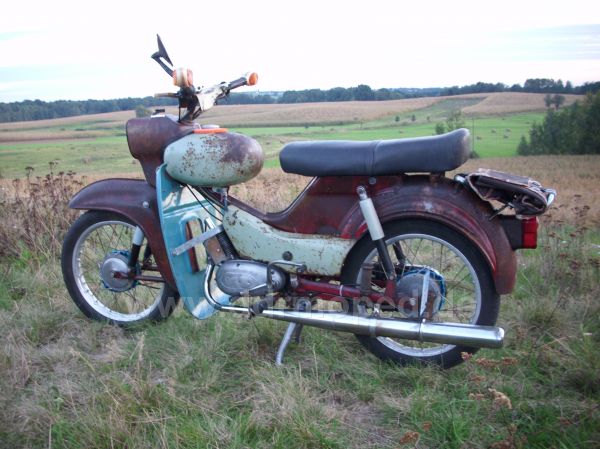

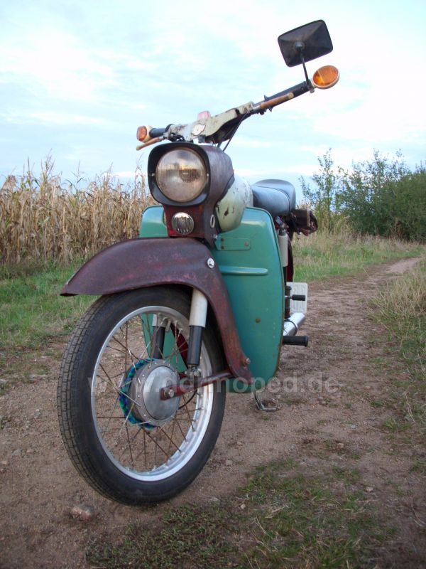

So ich lass da mal Bilder für sich sprechen... biggrin.gif Über Meinungen, Kritik und Anregungen eurer Seite wäre ich hoch erfreut rolleyes.gif
