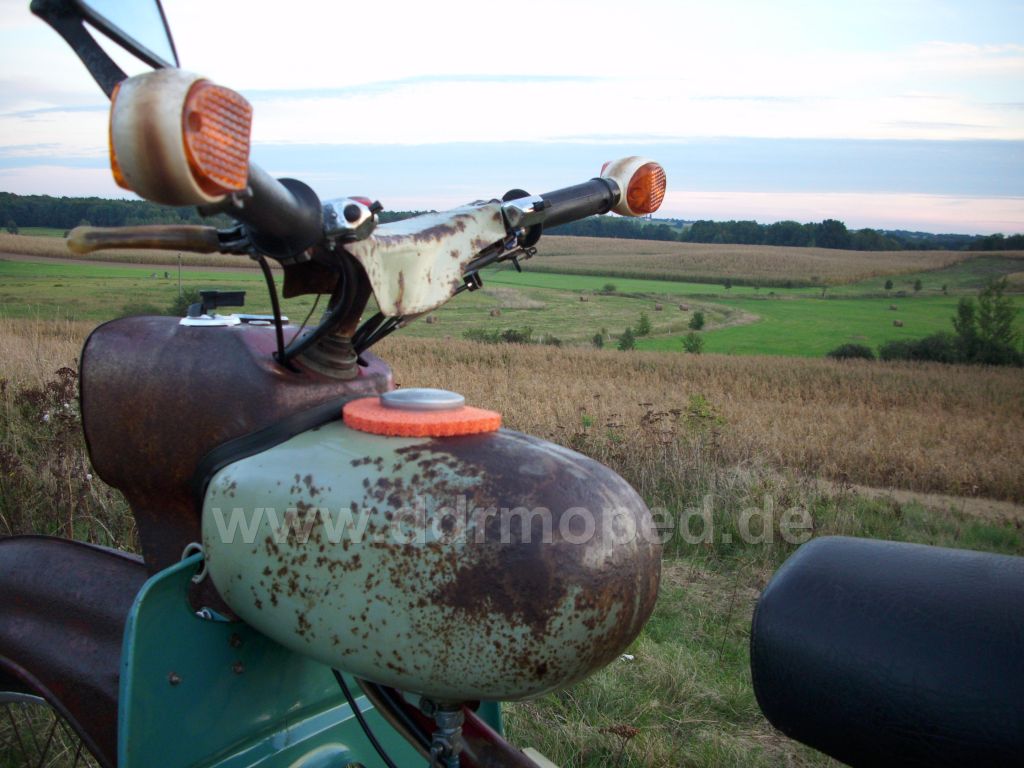

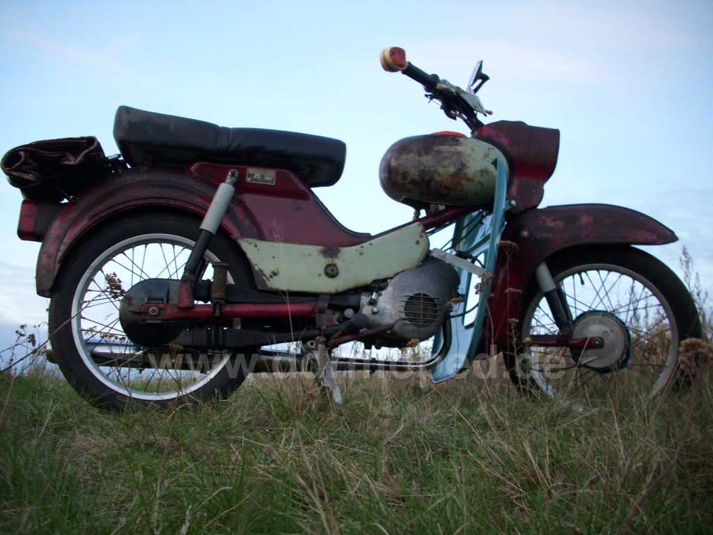

So der andere Star wird auch nicht mehr all zu lange in Einzelteilen rumliegen. Es muss nur noch das Lagerrohr für den Ständer eingeschweißt werden und dann kann es auch dort weiter gehen.
Gruß Max

Nicht schlecht!
Hätte nicht gedacht, dass es so schnell vorran geht.
mfg Toni
1964 Spatz, rot, patiniert
simson willi
Geschrieben am: 23.09.2012, 19:46
Ich finde das das Projekt richtig geil geworden ist thumbsup.gif _clap_1.gif , nur irgendwie passen Auspuff und Knieblech nicht wirklich dazu, zur Not hätte ich noch beides in passenden Zustand da!

Das das Knieblech nicht ganz stimmig ist stört mich erhlich gesagt nicht laugh.gif 1. du wirst trotzdem staunend angeschaut, dass so eine rostige "mühle" noch fährt und 2. Meiner Meinung nach interessiert es in 5 Jahren niemand mehr, was das Knieblech für eine Farbe hat, sondern ob du es für 150€ verkaufen würdest... So ist meine Meinung dazu. Irgendwann wird der Star vielleicht mal neuaufgebaut und dann wird eh alles original, aber ich glaube bis dahin vergehen noch ein paar Jahre biggrin.gif
Und der Auspuff macht auch das was er soll und wenn ich auf Teilenmärkte einen für 10€ bekomme wird dieser eben gekauft wink.gif

Echt geiles Ergebnis, so schnell die Bude wieder zum fahren zu bringen ist der Hammer, hätte ich nicht für möglich gehalten!
Ich schließe mich dennoch Willi an, Auspuff und Knieblech passen nicht. Ist mir Abbeizer nichts an dem Ding zumachen? hmm.gif
Und den Endtopf würde ich auch noch tauschen, aber kommt Zeit kommen Teile wink.gif Ist bei mir auch immer so biggrin.gif

Sieht wirklich absolut geil aus, die Kiste!
Aber wie gesagt, Knieblech geht gar nicht. Zumindest nich in der Farbe.
2. sieht es viel zu neu aus - im Gegensatz zum Rest.
Auch ein Tipp von mir: Abbeizer, wie Moritz schon sagte.

Puh. Respekt was Du aus der Ausgangsbasis geschaffen hast. Ne tolle Leistung.
Für mich persönlich schon sehr grenzwertig mit der Patina, glaub ich hätte wahrscheinlich neu lackiert. ph34r.gif
Von daher haste Doch alles richtig gemacht und ich gebe Dir recht, die Leute schauen ebenso drein als wenn Du mit nem durchrestaurierten Moped daher kommst. _clap_1.gif
Das Knieblech stört mich farblich auch etwas, kann Deine Argumentation aber nachvollziehen, irgendwann ist es egal was für ne Farbe drauf ist, hauptsache es ist komplett. Ist ja unlängst bei vielen Teilen so rolleyes.gif
Ansonsten wünsche ich Dir viel Spaß mit deinem Star, wenn Du magst DAS ist mein Patinastar tongue.gif
