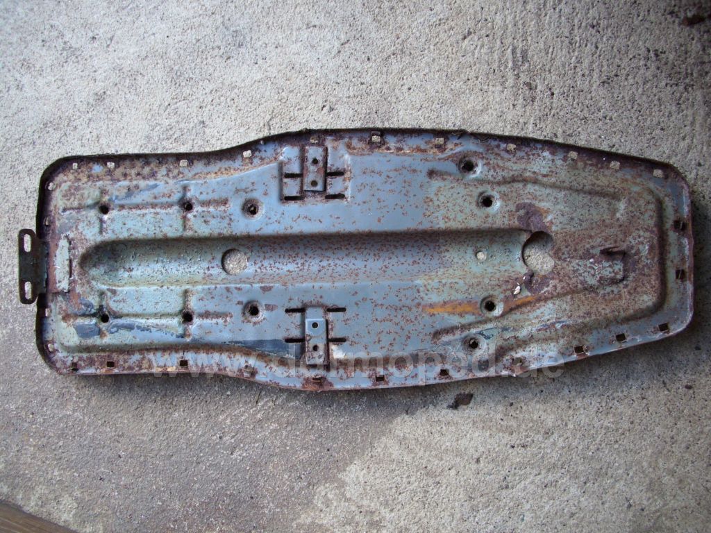

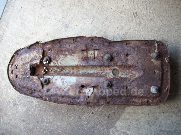

Habe vorhin erst mal angefangen beide Sitzbänke auseinander zu nehmen.
Bei beiden Sitzbänken war der Bezug nicht mehr zu retten und wurde somit gleich entsorgt. Bei der S51 Sitzbank war der Schaumstoff ebenfalls nicht mehr zu gebrauchen.
Nun wollte ich wissen, ob es sich überhaupt lohnt, die Sitzbank wieder in Schuss zu bringen, sprich Sandstrahlen, Schweißarbeiten und Lackieren. Sie hat einige Risse, was vielleicht nicht so das Problem sein sollte, jedoch fehlen viele dieser Halteklammern, die dazu da sind, den Sitzbezug festzuhalten. Geschätz sind vielleicht noch 5-7 Klammern da, lohnt sich da der Aufwand noch oder kann man da noch was anderes machen?

Die zweite originale Sitzbank ist jedoch meiner Meinung nach noch viel schlimmer. Das Sitzbanblech ist ungefähr 3 mal richtig grob gerissen, die vordere Spitze sogar komplett vom restlichen Teil der Sitzbank getrennt.
Allerdings befinden sich hier mehr Halteklammer an der Sitzbank.
Die Frage ist jetzt, ob es überhaupt etwas bringt, die Sitzbank noch zusammenzuschweißen, da auch dort wo der Sitzbankverschluss so wie die Sitzbankhalterung mächtige Risse sind.

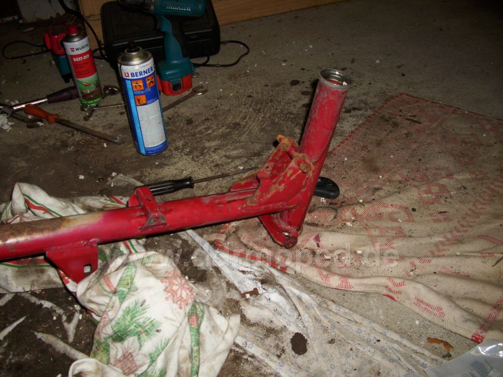

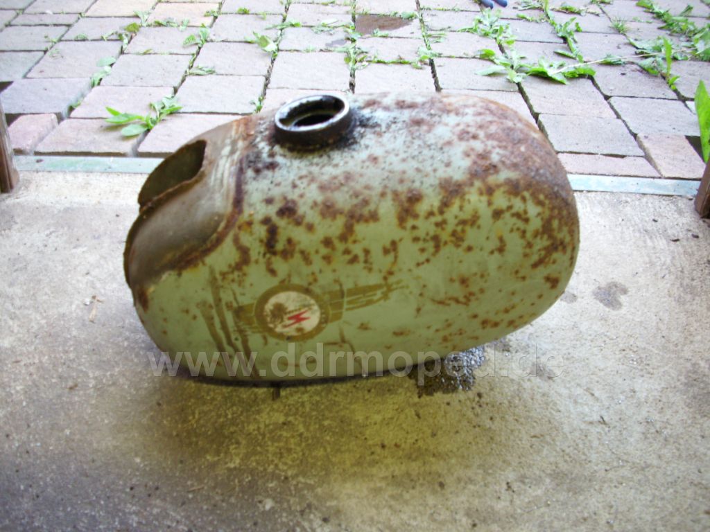

Dann habe ich vorhin angefangen, die Einzelteile vom Rahmen abzubauen. Gerade am hinteren Schutzblech ließen sich die meisten Schrauben einfach nur wegbrechen, weil zu vergammelt waren und das normalerweise lustvolle Schrauben zum richtigen Kraftakt wurde.
Hier ein Bild vom Tank wie er vor der Reinigung aussah...
Weitere Biler folgen morgen, brauch jetzt erst mal meinen Schönheitsschlaf tongue.gif

Flacheisenreiter
Geschrieben am: 13.08.2012, 22:14
Beiträge: 1338
Mitgliedsnummer.: 3659
Mitglied seit: 23.07.2010
QUOTE (Grundmann @ 13.08.2012, 22:38)
Aus wirtschaftlicher Sicht lohnt wohl die Aufarbeitung von 80% aller Teile nicht laugh.gif ...wichtig ist, was DIR die Aufarbeitung an Arbeit wert ist.
Zu einer Patinarestauration gehört das Maximum an Erhaltung der Originalteile wink.gif -> Bodenblech an den schadhaften Stellen blank schleifen, die Halteklammern anfertigen und ranbraten, danach aber ausbessern statt neu lackieren.
Alternativ das Bodenblech an einen anderen bastelwütigen und schmerzfreien Schrauber verschenken und Dir ein besser erhaltenes besorgen.
Zum zweiten Blech...öhm... ph34r.gif ...erstmal in Zitronensäure damit und warten, was davon übrig bleibt...

Das erste Blech wird sowieso erst mal beiseite gelegt, da es mir jetzt ja zu nichts nütze ist. Damit kann ich mich dann mal in einer ruhigen Minute befassen.
Beim zweiten originalen Sitzbankblech muss ich mal schauen, ob sich da die arbeiten wirklich lohnen. Aber ich denk mal schon, dass ich da noch was drann machen werde wink.gif

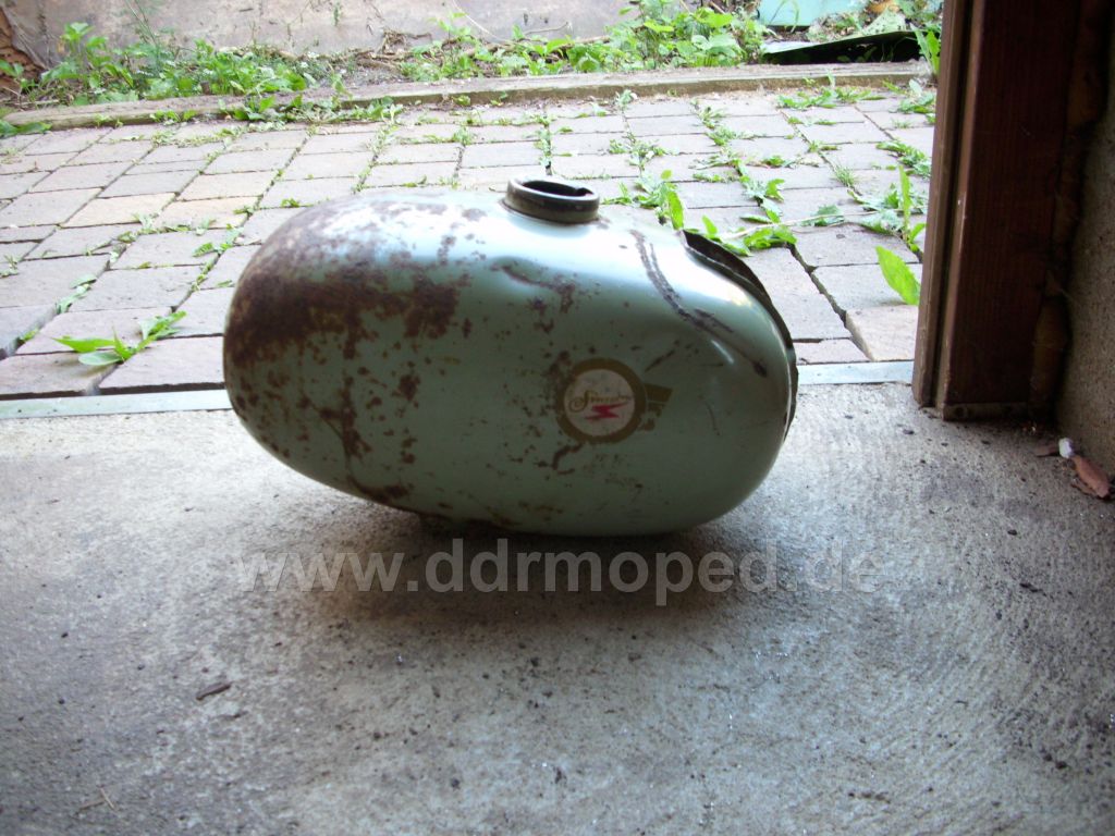

So hier der gesäuberte Tank...

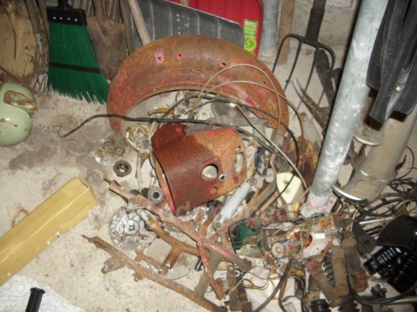

Hier die Einzelteile...

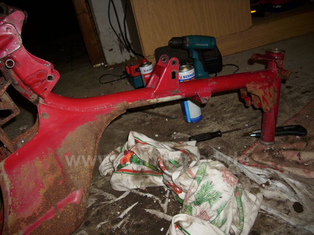

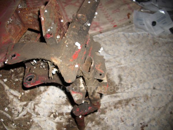

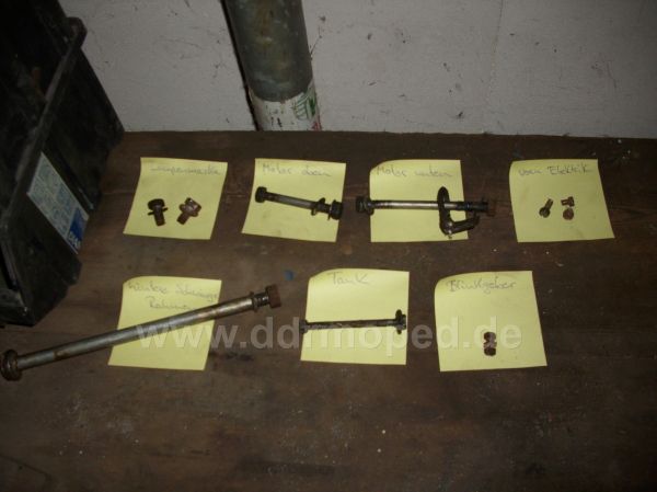

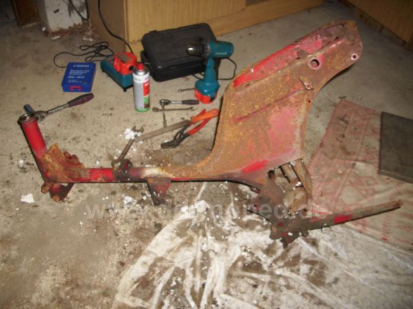

Die einzigsten Mängel am Rahmen und am gesamten Moped sind die Fußrasten, sowie das Ständerrohr. Beide müssen erneuert werden, da die eine Fußraste komplett weggebrochen ist und das Lagerrohr für den Hauptsänder erst gar nicht vorhanden ist ph34r.gif
