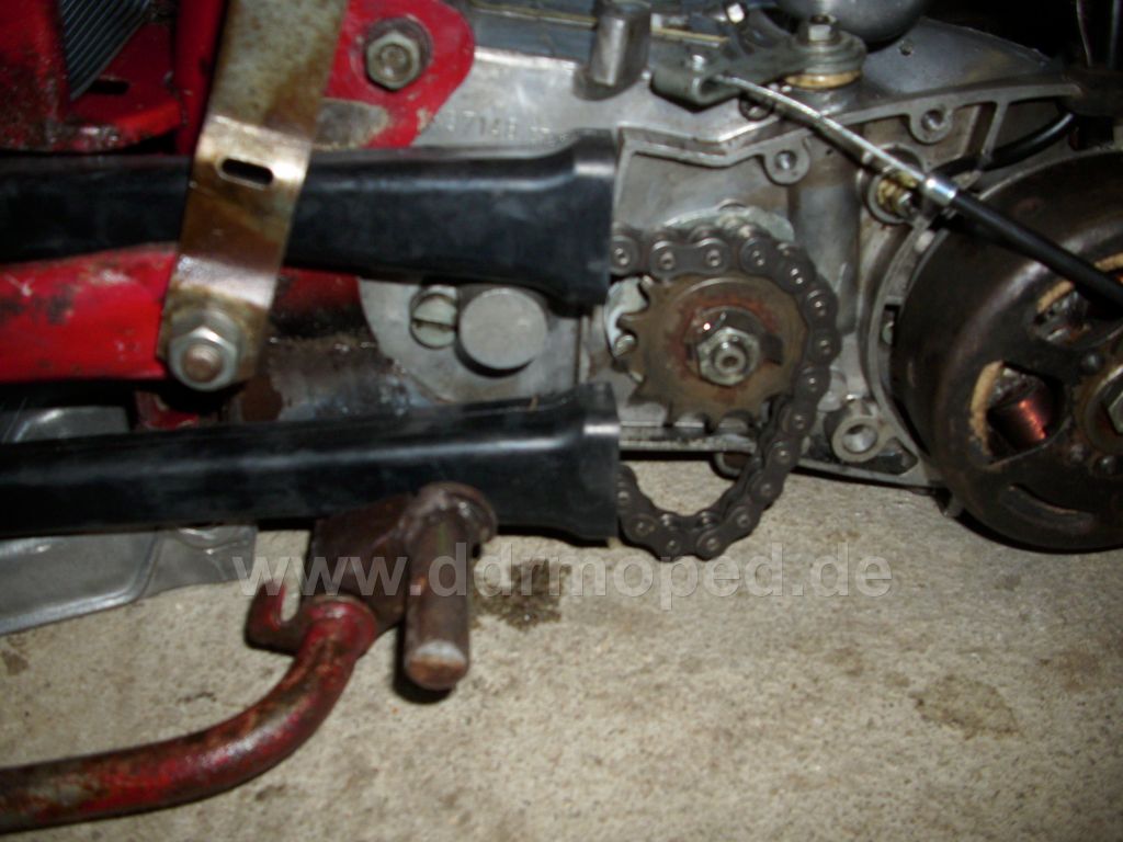

So eigentlich hatte ich ja vor den Star am Wochenende fertig zusammenzubauen, jedoch kommt meist alles anders als man denkt laugh.gif Habe ziehmlich lange daran tüfteln müssen, das lagerrohr vom Ständer in das Ständerrohr reinzubekommen, welches wahrscheinlich durch das Schweißen an 2-3 Stelen den Durchschnitt etwas verjüngt hat. Hat dann aber zum Glück alles gepasst.
Habe dann die ersten Elektrik Kabel verlegt (ist nichts mehr da gewesen) und den Motor eingehangen. Habe dann den Kettenkasten montiert und wollte natürlich die Kette gleich einbauen. Jedoch der Schreck...
Ich bin in dieser Hinsicht wirklich überfragt _uhm.gif Wie kann das sein, dass die Kette so viel Spiel hat? Der Kettenspanner ist zu dem auf Anschlag hinter gezogen. Habe dann natürlich eine nigelnagelneue Kette eingebaut und da sieht der Mist genau so aus mad.gif
Kann mich jemand aufklären was ich bitte falsch gemacht habe bzw. wo der Fehler liegt?
Gruß Max
Richtig sollte die sein: 1X12,7X5,2X110 thumbsup.gif
Die Schwalbekette ist länger, nämlich 114.
Simsonschrauber23
Geschrieben am: 16.10.2012, 18:22
Beiträge: 1697
Mitgliedsnummer.: 3115
Mitglied seit: 17.02.2010
einfach die überflüssigen Kettenglieder rausflexen...hab ich auch schon gemacht wink.gif

Onkelgartzi28
Geschrieben am: 16.10.2012, 18:31
Beiträge: 1242
Mitgliedsnummer.: 5498
Mitglied seit: 21.05.2012
Zähl mal die Kettenglieder. Wie gesagt, die Kette vonner Schwalbe hat 114 Glieder, die vom Star nur 110.
Kannst die Kette aber auch kürzen is klein Problem.

@ Simsonschrauber : Du flext die raus? unsure.gif
Ich entferne die im Schraubstock und füge sie auch wieder ein, ohne etwas zu zerstören wink.gif

Danke für die vielen Antworten und damit wieder mal was dazu gelernt thumbsup.gif
Habe nachgezählt und es waren natürlich 114 Glieder wink.gif Das der Verkäufer angeblich keine Ahnung haben sollte, kann ich jedoch verneinen. Werd ihn aber mal bei Gelegenheit fragen, warum er mir eine längere Kette unterjubeln wollte tongue.gif
