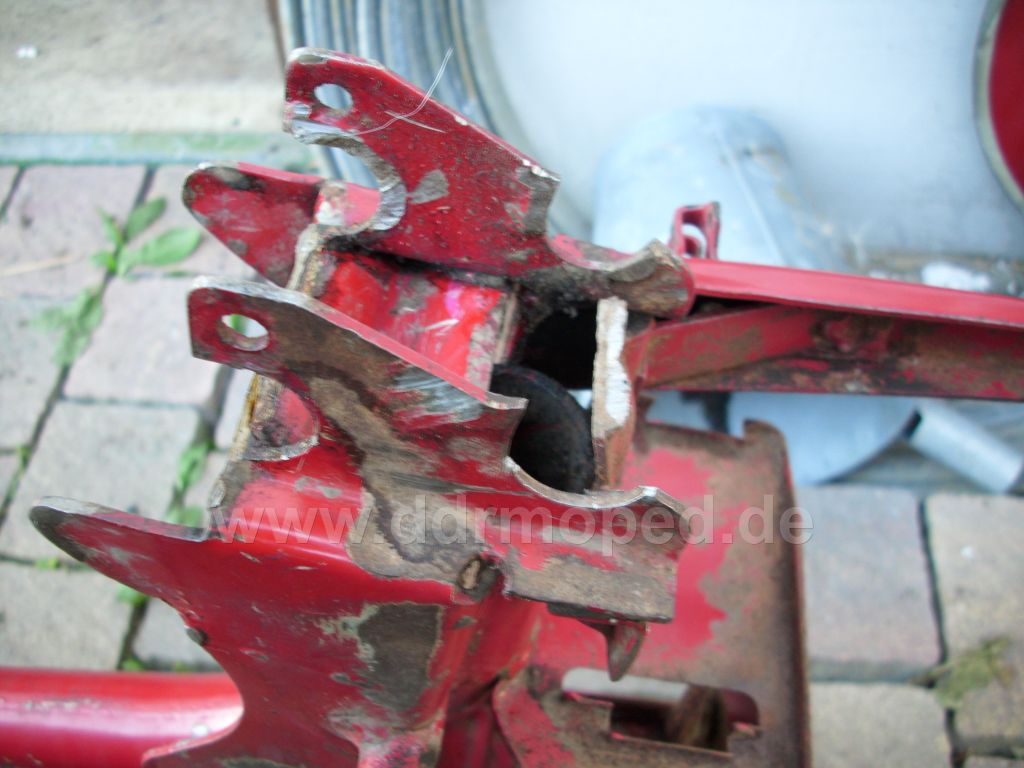

Dann habe ich gleich noch das zerstörte Lagerrohr für die hintere Schwinge rausgeflext. Das Lagerrohr für den Kippständer fehlte schon, welches jedoch sehr ordentlich heraus gebrochen war und somit keine größeren Arbeiten benötigte.
Nun muss ich mir noch dieses Schweißteil bestellen und dann kanns los gehen und der Rahmen ist wieder tip top thumbsup.gif

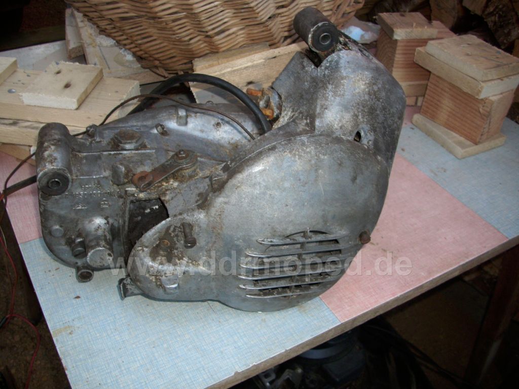

Nochmal ein Bild vom ausgebauten Motor und nach ersten Reinigungsschritten...

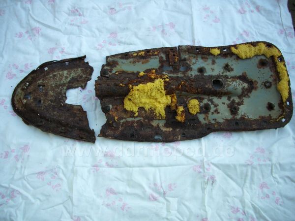

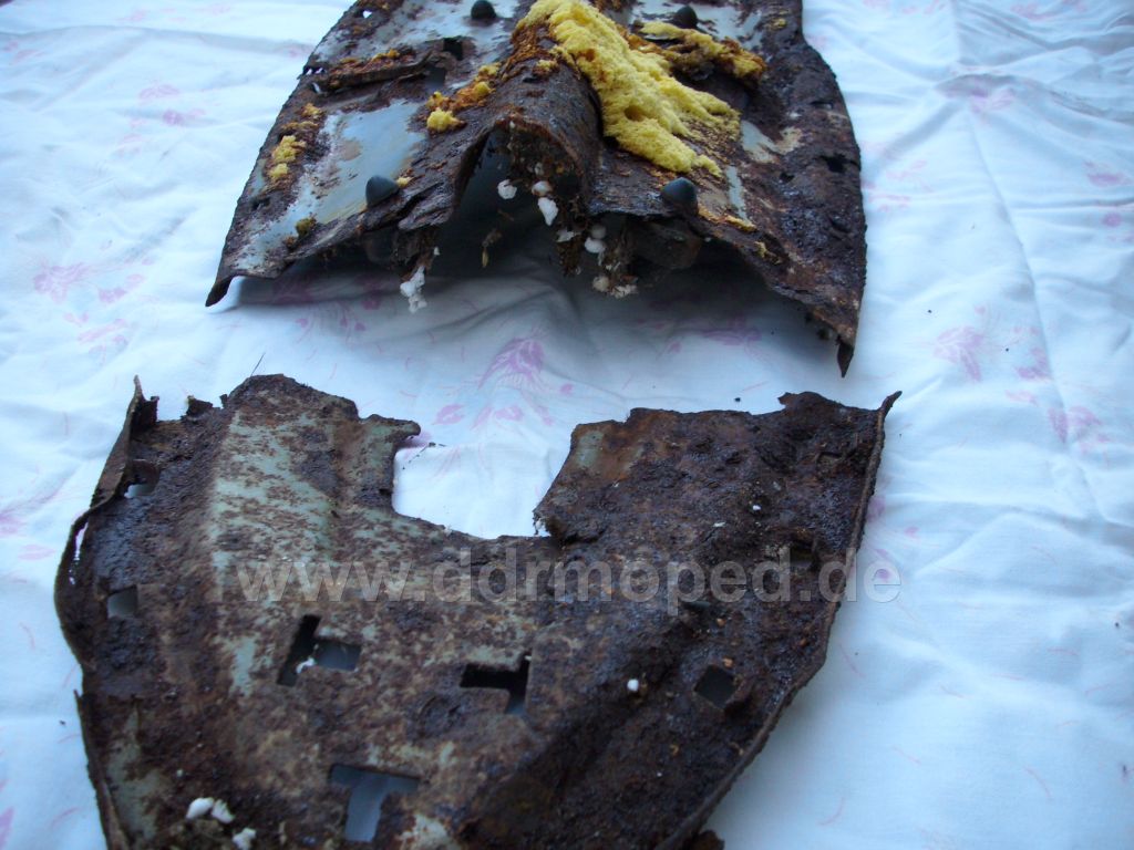

Hier nochmal ein Bild von der Sitzbank. Ob da noch was zu retten ist blink.gif

Grundmann
Geschrieben am: 15.08.2012, 20:09
Beiträge: 990
Mitgliedsnummer.: 3276
Mitglied seit: 06.04.2010
Sieht wirklich verdammt schlecht aus. Aber naja wie mir schon mitgeteilt wurde, werde ich sie erst mal in Zitronensäure legen.

lukas'star
Geschrieben am: 15.08.2012, 20:14
Beiträge: 386
Mitgliedsnummer.: 5515
Mitglied seit: 26.05.2012
Ich würde mal so behaupten, dass da ist auch mit strahlen nichts mehr zu retten ist. ohmy.gif ohmy.gif sad.gif sad.gif sad.gif

@ Willi: Jaja, so schlecht sieht der gar nicht mal aus biggrin.gif Die andere Seite ist zwar etwas schlimmer mit Rost befallen, aber das macht mir nichts aus. Leider ist nicht alles nur Flugrost. An manchen Stellen hat der Rost schon ganz schön geknabbert, doch damit sollte bald Schluss sein (Danke Owatrol, dass es dich gibt _clap_1.gif ).
So nun zum schon beschriebenen Problem, dem ich nun genauer auf die Spur gegangen bin.
Und zwar habe ich ja schon gesagt, dass der Bolzen festsitzt. Drehen lässt er sich wie gesagt, jedoch nicht herausschlagen und nun die Begründung:
In der Schwinge sind ja die Gummibuchsen mit dem Metallröhrchen innen drinn. Tja und genau dieses Metallröhrchen hat sich an dem Bolzen festgebissen. Das Problem ist, dass sich der Bolzen in der Gummibuchse dreht, ich jedoch nicht das Metallröhrchen irgendwie festhalten könnte.
Das ist nun mein Problemteil an dem ich hänge. Sonst ging eigentlich alles mehr oder weniger einfach ab. Habt ihr vielleicht eine Idee? Zumindestens mit Rostlöser und Öl tut sich da nichts und ich denk auch nicht, dass das irgendwie was bringt...

Flacheisenreiter
Geschrieben am: 15.08.2012, 20:42
Beiträge: 1338
Mitgliedsnummer.: 3659
Mitglied seit: 23.07.2010
Auspressen oder Ausbohren, Bolzen und Buchsen sind sowieso verloren. Würde zu Zweitem tendieren, aber eine große Ständerbohrmaschine ist echt von Vorteil...
Dass das Blech bereits vollständig durchgebrochen ist, zeigt wie dünn das Material ist und dass man da vielleicht ein Drittel der gesamten Fläche retten kann...da kannst Du Dir auch ein komplettes Bodenblech selbst zurechtdengeln wink.gif .

Grundmann
Geschrieben am: 15.08.2012, 20:56
Beiträge: 990
Ja das mit dem Ausbohren habe ich mir auch schon überlegt, jedoch ohne Standbohrmaschiene und nur mit Akkuschrauber ist das schon ne gewagte Sache rolleyes.gif Deswegen wollte ich hier erst nochmal nach Rat fragen, aber falls es hier keine weiteren Ideen geben sollte, muss ich es wohl so machen sad.gif

lukas'star
Geschrieben am: 15.08.2012, 21:16
Beiträge: 386
Mit dem Akkubohrer kannst du das vergssen. sad.gif Ich hätte da eine Idee (ja, j'ai une idée) und zwar : hast du ein Stahlrohr mit einem etwas größerem Durchmesser als der Schraubenkopf? wenn ja dann steck den Schraubenkopf in das Rohr und schlag von der anderen Seite auf den Bolzen drauf aber achte darauf, dass das Stahlrohr das Schutzblech berührt so, dass es einen Wiederstand hat.
