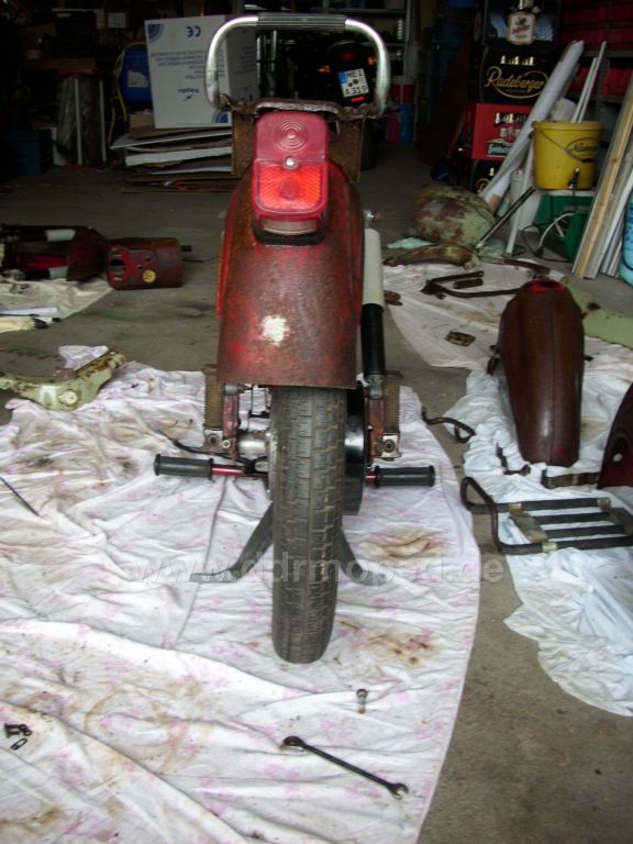

Und das letzte Bild.

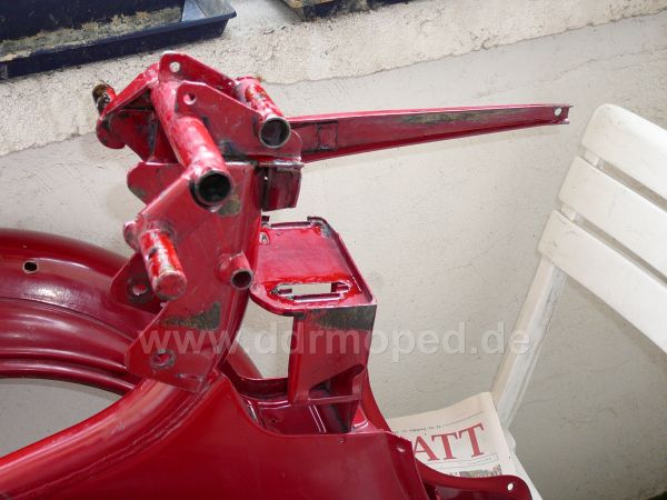

Hat den keiner eine Antwort auf meine Frage Zwecks diesem Fußrasteneinschweißteil? unsure.gif

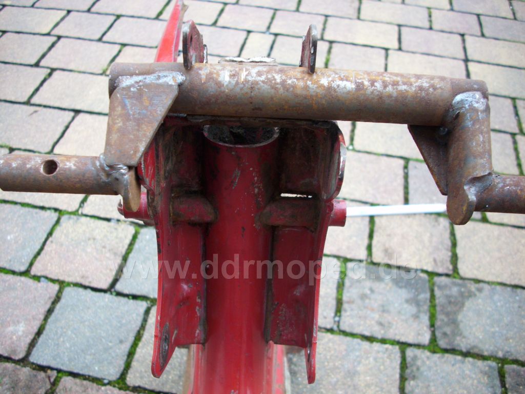

Geschrieben am: 02.09.2012, 10:34
Also ich kann dir nur mit diesem Foto dienen. Würde sagen, das passt schon so mit dem Einschweißteil.

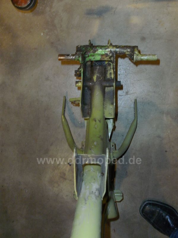

Hi, bei meinem 72er Star sieht es so aus:

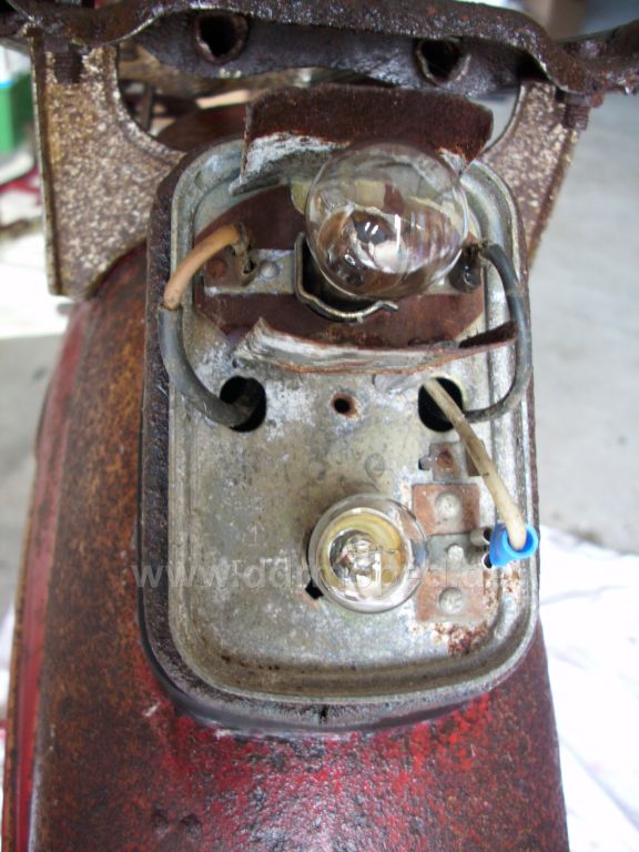

So bin gerade wieder mal dabei bisschen zu schrauben, um zumindestens einen Star bis nächste Woche wieder fahrtüchtig zu machen wink.gif
Ich hoffe das Rücklicht ist richtig so?

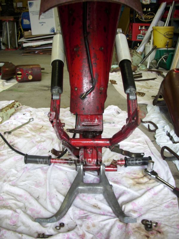

Nun habe ich allerdings eine etwas komplizierte Frage, die mich schon wieder böses erwarten lässt cry.gif
Habe gerade eben die Hinterpartie montiert und dabei ist mir aufgefallen, dass das Hinterrad zum einen ziehmlich doll nach rechts versetzt ist. Der Grund dafür ist, dass auch die Schwinge zu weit rechts sitzt würde ich meinen. Die Stoßdämpfer gehen somit auch leicht nach rechts weg. Deswegen habe ich gleich nochmal die andere Schwinge genommen, jedoch war da das selbe Spiel sad.gif

Hier nochmal nach dem Einbau der 2. Schwinge...
