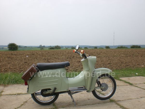

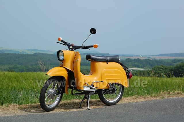

So, was ganz neues.. Ich hab mal wieder ne Ausfahrt gemacht! Bei der Letzten war sie Vorne rot und Hinten tundragrau laugh.gif
Los ging es in Richtung Menteroda, ehem. Kalischacht, heute nur noch Halde.
Mittendrin dann Leistungsverlust (hätte ich ernst nehmen sollen), der mich auf die Idee brachte, mal wieder den Plattenweg zu nehmen. (Dass der feldweg dort hin so mies ist, hätte ich nichtgedacht, bin da im herbst noch mitm SR langgebügelt)

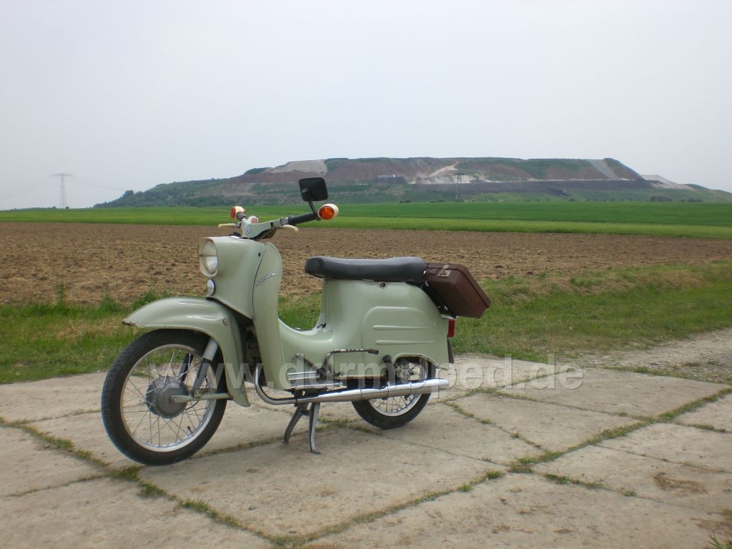

Hier mal die Halde von hinten, in ein paar Jahren ists nur noch ein Bewachsener Hügel in der Landschaft...

So, dann wieder auf normale Straßen nach Holzthaleben, dann den Berg hoch nach Großbrüchter. Dort gabs wiedermal kurz Lustlosigkeit im Triebwerk, aber das ging dann wieder. Dann schön den Berg runter nach Toba, ruckeln, fehlzündung, nochmehr ruckeln. Dann wollte ich wenden, da lief sie aber wieder. hmm.gif
Also weiter, den nächsten berg runter und da ists passiert. mööööööb*hustspuck*mööb... blink.gif mist...
Kerze gewechselt, schon gings wieder. Allerdings auch nur auf den nächsten 10 Metern, dan war sie aus und wollte nichtmehr anspringen.
Also hab ich aus Umweltschutztechnischen Gründen die nächsten 4km geschoben und immerwieder versucht zu starten. Es roch dabei leicht nach Sprit, nen Zündfunken hatte sie auch. Aber es passierte nichts. Weder beim normalen Treten noch beim anschieben.

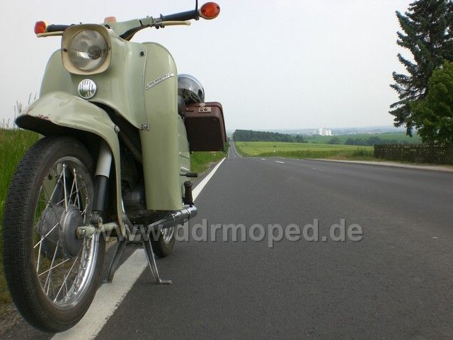

Nachdem das Bild hier entstanden war, hab ich noch einen Kilometer geschoben und dann nochmal nur so verdachtsmäßig die Kerze gewechselt. Da springt die Sau doch glatt an mad.gif Hätte ich mir die ganze schieberei eventuell sparen können.
Nach 4km ging das rucken wieder los, allerding lief sie dann mit niedrigeren drehzahlen recht gut weiter. Auch am Berg hat sie im 3. aus 40km/h raus gut gezogen. Dann bei 50 hat sie 2 mal gehustet und den warscheinlich von den ewigen Startversuchen im Auspuff gesammelten Sprit gezündet. Hinten stand dann eine ziemlcih große Blaue Wand und es ging mit 40km/h weiter.
Hab dann daheim die Zündung gereinigt und eingestellt, aber die Kerze drin gelassen. Morgen wird getestet, da hab ich aber funktionierende Ersatzkerzen dabei biggrin.gif Werde da wohl 2 kaputte Kerzen erwischt haben. wacko.gif
