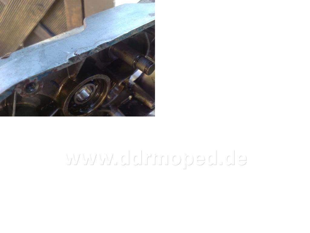

nachdem ich diesen Motor heute zerlegt habe, ist mir diese eingedrückte Stelle aufgefallen. Von außen kaum zu sehen, da Unmengen von Dichtmasse drumrum klebte.
Lässt sich diese Stelle wieder reparieren?
Grüße, Clemens

Ja, mit Flüssigmetall oder Alulot, was Du nach dem Auftragen dann in Form feilst/schleifst.

Nimm Alulot, Flüssigmetall kann auf die Kombination Öl/Dichtmasse mit Auflösungserscheinungen reagieren.
